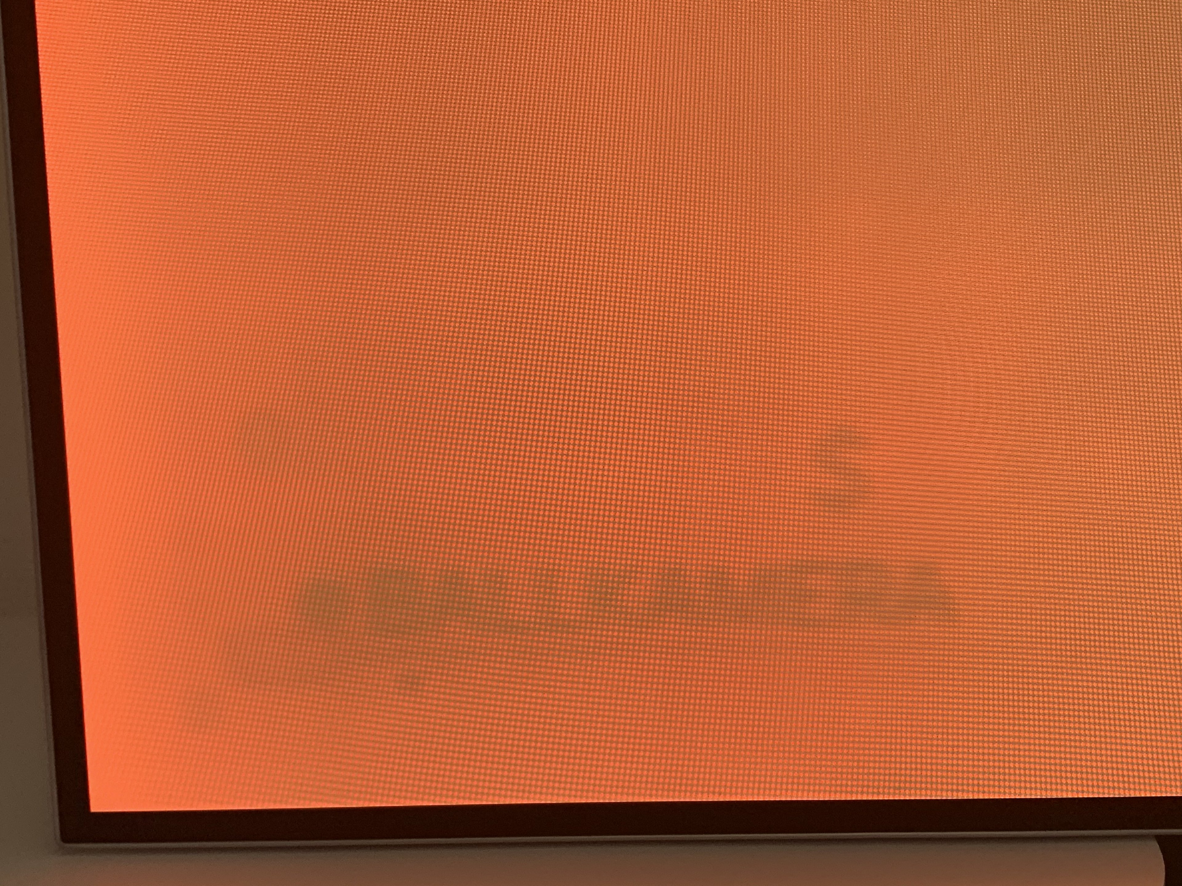

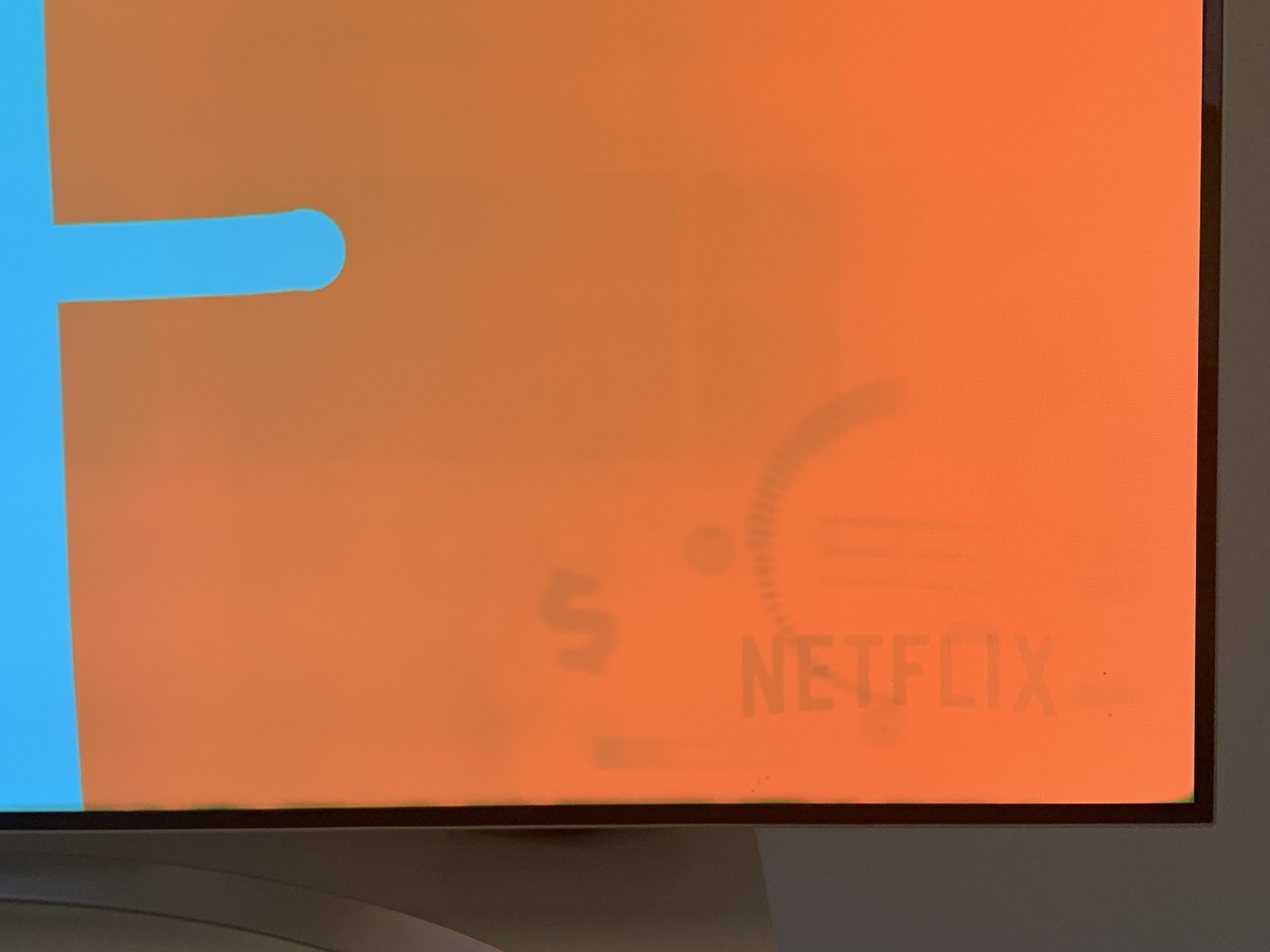

Ich hab den OLED65B7D seit 2,5 Jahren im Einsatz.
Habe die Einstellung einmal initial vorgenommen und anscheinend die OLED Helligkeit deutlich zu hoch eingestellt, weshalb jetzt ein paar Sachen ausgebrannt sind wie z.B. halt HUDs von 2 Spielen.
Zusätzlich das Netflix Logo unten rechts, was mich eher wundert, weil das Logo gar nicht so viel angezeigt werden sollte. Im Menu bei Serienauswahl ist es da und wenn man nichts macht kommt ja eh der Bildschirmschoner nach kurzer Zeit. Vielleicht summiert sich das aber unglaublich häufig.
Bei mir wurde das Netzteil letztens getauscht, wegen Ruckrufaktion - Display habe Sie leider nicht mitgetauscht.

Das Logo (und somit auch HUDs) werden Punktuell abgedunkelt. Da gibt es einen Schutzmechanismus wo man die Logo Helligkeit auf "Niedrig, Hoch und Aus" drehen kann....
Der Pixelrefresher braucht ca. 1 Stunde nachdem der Monitor ausgeschalten wurde im Standby. Ein OLED darf daher niemals per Netzschalter abgedreht werden wie das manche mit ihrem PC machen.
Damit sich am PC nichts einbrennt (eigentlich Ausbrennt, da die Pixel ihre Helligkeit verlieren mit der Zeit) gibt es auch Screen-Shift...
Dadurch verschiebt sich das Bild um einige Pixel regelmäßig. Es hat den negativen Einfluss, dass z.b. im Firefox manchmal der linke Strich vom D von "Datei" verschwindet.
Ich hab schon oft gelesen, dass User das abdrehen wollen, wovon ich aber bei PC Nutzung dringend abrate.
Das ist schon klar und vom Strom geht meiner auch niemals,
meinte damit eher, dass Du geschrieben hast, dass es keine Probleme gibt, wenn man Schutzmechanismen nicht deaktiviert.
Die Probleme gibt es halt dennoch...

Interessant. Ich hab die 55 Zoll Variante davon und zumindest bisher keine Probleme und das Netflix Logo wird jeden Tag angezeigt.
Hast du abgesehen von der Helligkeit noch irgendwas geändert und trennst du das Gerät evtl zwischendurch vom Strom?

Nee, also ich habe gelesen (im Nachhinein), dass man Helligkeit eher auf 70 stellen sollten damit wenig passiert.
Vom Strom ist er sonst niemals.

Hast glaub richtig recherchiert,
Zumal, ich das runterstellen der Helligkeit noch nichtmal wirklich wahr nehme...
Naja... bin ich beim nächsten OLED schlauer :-D
