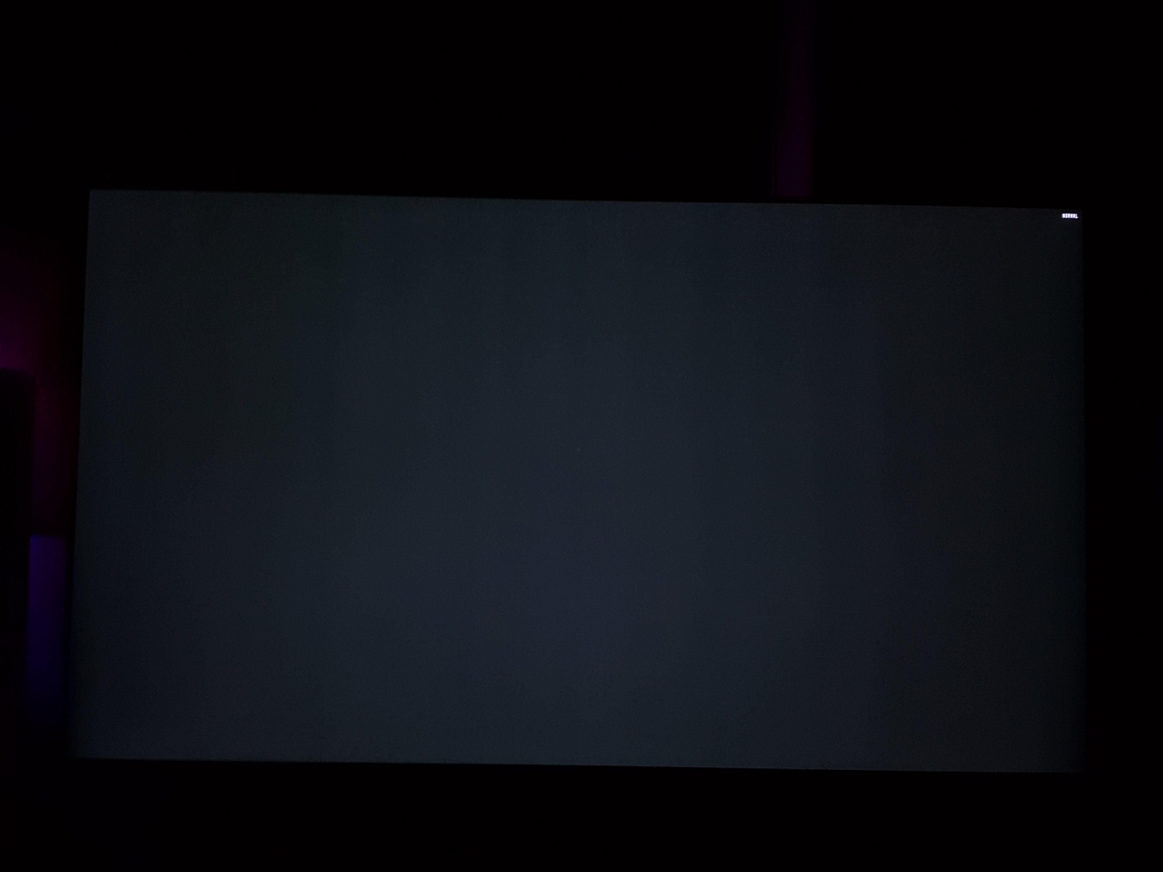

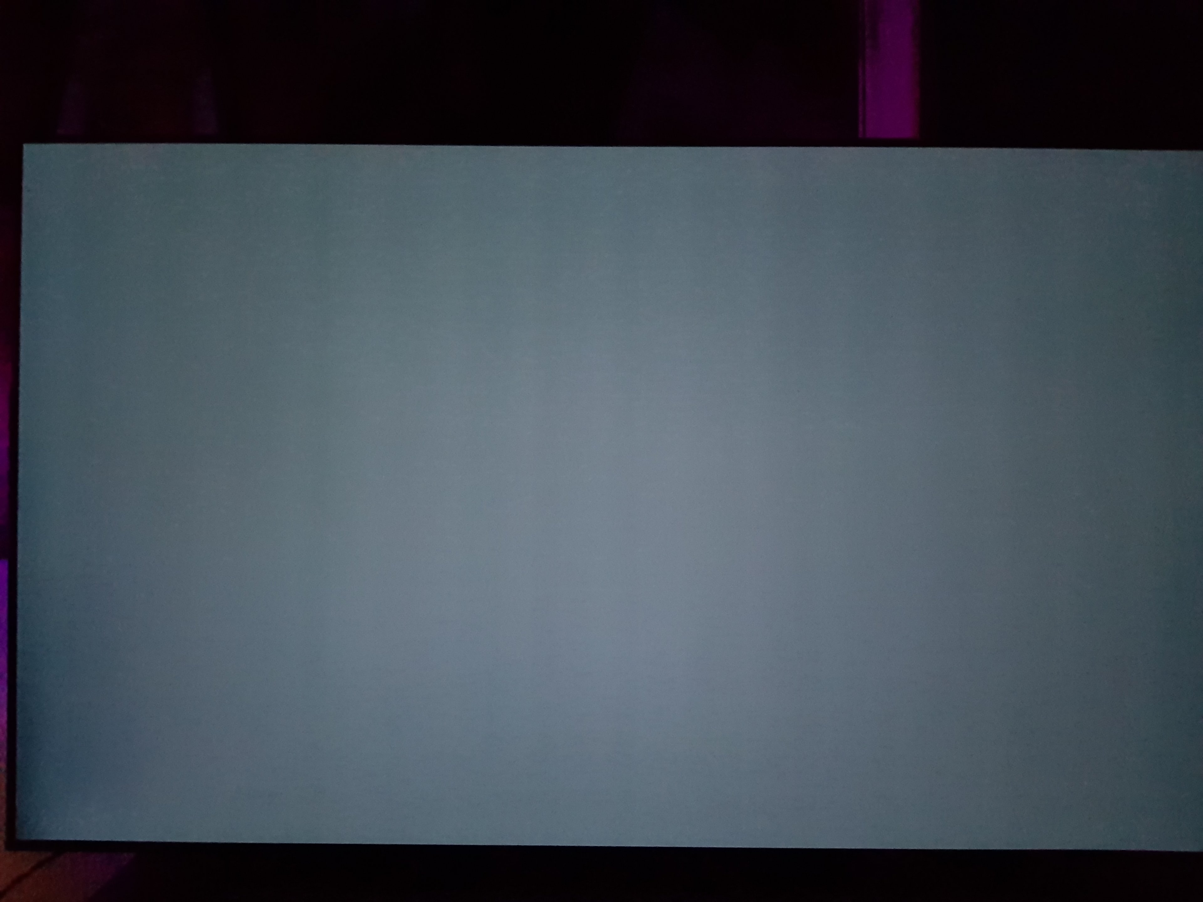

Und was ich euch fragen wollte... wenn ich ein dunkles oder mittleres Grau habe zb. Photoshop oder als Bild(unkomprimiert)... dann hab ich aufm Monitor ein einheitliches Grau gleicher Pixel. Auf dem CX wie auch meinen alten E6V habe ich auf dunklem Grau einen Schleier und Vertikale helligkeits Streifen in der Farbfläche. Ausserdem hat die Fläche ein Rauschen wenn man nah herangeht. Wer kann das erklären? Jeder OLED hat es bisher so. Das kann in Spielen durchaus nerven.

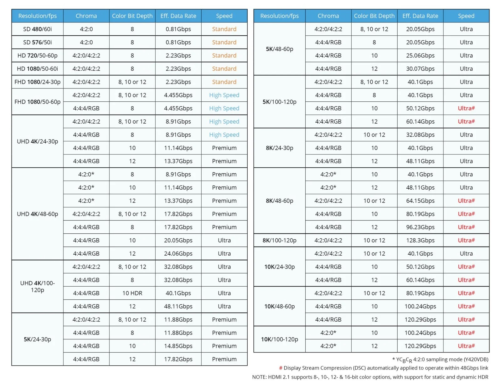

HDMI 2.0 geht nur : 4K 120hz 8 Bit 4:2:0 oder 4K 60hz 8 Bit 4:4:4 ... seltsam das du 4:4:4 hast mit 120hz ohne Adapter.
HDMI 2.0 hat ne Bandbreite von 17,82 Gbit/s .. hier dazu eine Liste
Das Problem mit dem Grauen Bild .. nenn sich Vertical Banding ... schmeiss mal Reddit oder Google an
da wirst du fiel dazu finden.
Ja, ist Vertical Banding. Hat leider jeder OLED mehr oder weniger stark ausgeprägt (Außer die Panasonic GZW/H 2000er Serie, die natürlich kein HDMI 2.1 hat). Bei den meisten ist es nicht sichtbar, bei manchen nicht störend und bei ein paar sieht man es deutlich.
Allerdings ist Vertical Banding auf LCDs noch schlimmer, daher hier das geringere Übel. Wenn man nicht sehr viel Geld in die Hand nimmt, ist auch OLED zu einem gewissen Grad eine Lotterie.
Reaktionen: izanagi23
