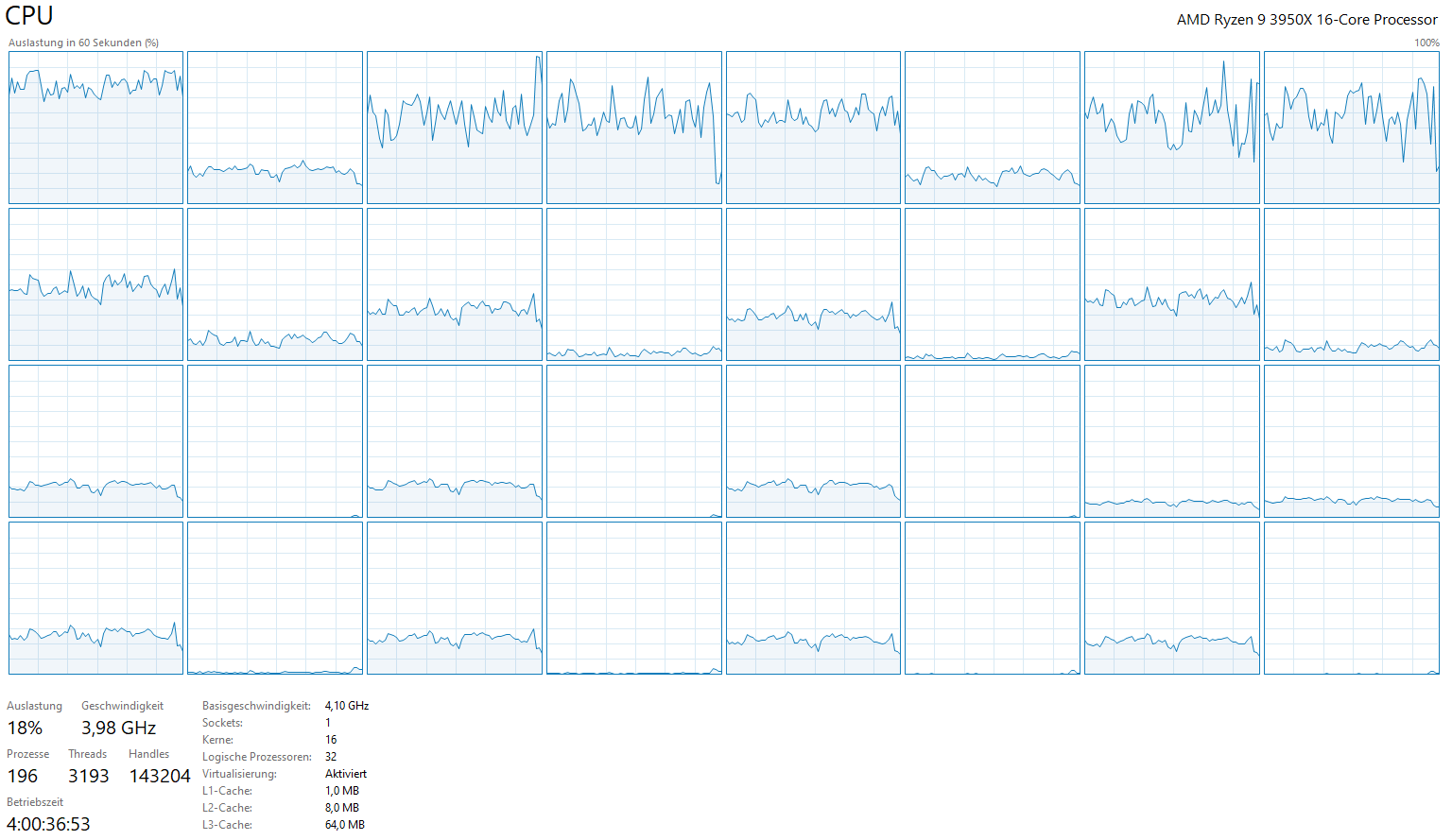

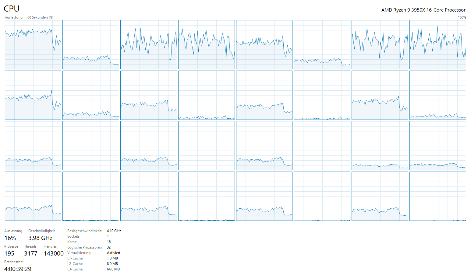

Ich teste grad mal auf meinem 3950X wieviele Kerne CoD braucht, melde mich in ein paar Minuten

Okay Danke! Das wäre interessant. Evtl macht das System mit der Verteilung wo Mist.
Mit leichtem Versatz im 32v32 Groundwar.
Sonst lief nix im Hintergrund, sollte also quasi alles von CoD sein
Reaktionen: H3llF15H und Freddykrger
ich check mal mein Taskmanager gegen. Aber ich glaube das ist dann wohl normal. Sieht ja bei dir ähnlich aus. Da lauft ja evtl auch nur ein Kern voll und dann sinkt die Auslastung ab.

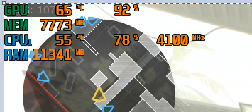

Ich betreibe meinen Rechner mit einer MSI 2080, Ryzen 7 2700X und 32GB Ram. Besonders seit ~ 1 Woche merke ich sehr sehr deutliche FPS Sprünge. Teilweise um ca. 30-50 FPS, im schlimmsten Fall um die 90, bestens 140.
Meine GPU sowie auch CPU läuft während des Spiels im Auslastungsbereich 80-95%, obwohl ich nur ( laut Einstellung in COD nur 4,6 GB Vram Usage )
Aktuell habe ich das FPS Limit auf Unlimited gestellt, um wenigstens ~ 180 FPS ( unstable ) zu kommen.
Sobald ich die FPS cappe, habe ich das gleiche Problem im gleichen Auslastungsbereich.

VRam nutzt CoD auf dem Screen alles was da ist. Bei mir läuft 10.5 GB rein. In manchen Sequenzen hab ich auch große Fps Schwankungen. Die bewegen sich dann zwischen 100-160.

@Freddykrger stimmt jetzt wo du es sagst nutzt cod ja wirklich 8GB, obwohl in den Einstellungen nur die ~4,5 angegeben werden
