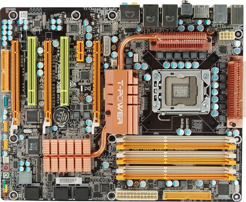

Selbst Biostar hat eine ordentliche Kühlung mittels Heatpipes zusammen bekommen und es musste nicht immer ein teures Asus oder Gigabyte Board sein.

Hmm, vor ~10 Jahren hats ja auch passiv funktioniert, und der P45-Chipsatz (hier noch als Northbridge) hat laut Spezifikation eine TDP von 22W, also nochmal knapp 50% mehr als der X570, sitzt hier zwischen CPU und PCIe-Slot: https://images.ht4u.net/reviews/2009/asus_p5q_deluxe_und_pro/asus_p5q_pro_komplett.jpg
Die Southbridge (ICH10R) unten hat wohl 4,5W laut Wikipedia.
Das größere Schwestermodell P5Q Deluxe verwendet eine Heatpipekonstruktion, allerdings ist dafür der PCIe-16x erst im dritten Slot.
Zwar kommt bei AMD noch erschwerend hinzu, dass die Sockelumgebung durch das rechteckige Lochraster und die Retentionmodule vielleicht etwas weiter runter geht, aber sollte auch bei diesem passiv machbar sein, eben direkt drauf schon ein paar Kühlrippen und dann ein Heatpipe zwischen CPU und PCIe-Slot, weil dadurch, dass der erste ein 1x ist, hat man genug Platz.
