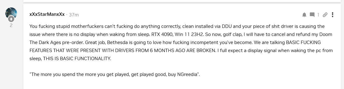

Der neue Nvidia-Treiber 576.40 schmiert bei mir in Battlefield 2042 regelmäßig ab.
(wieder zurück auf 576.28)
Die Treiber sind nur noch katastrophal.
Feedback zum Treiber ist " relativ schlecht " : https://www.nvidia.com/en-us/geforc...rce-grd-57640-feedback-thread-released-51225/
(nicht von mir)

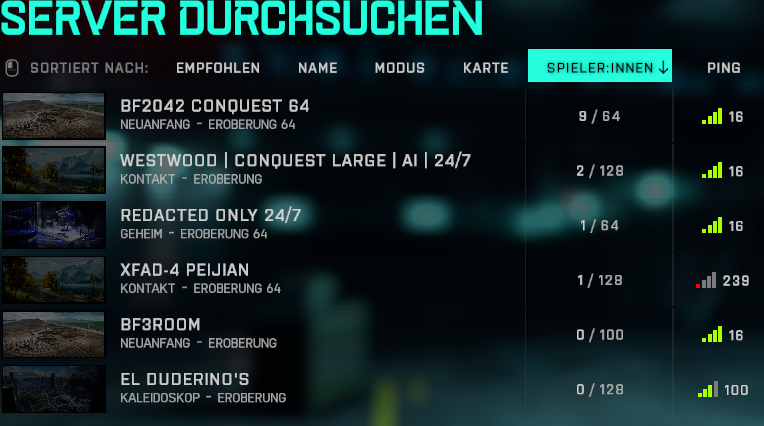

Du siehst im Portal nach, oder? Das sind mWn die Custom Server. Für Standard-Matches gibts leider keinen richtigen Server-Browser, da musst du über die Kacheln "Eroberung 128", "Durchbruch" etc. reingehen (statt "Portal).
Ich finde da eigentlich immer Matches die voll sind oder schnell werden.
