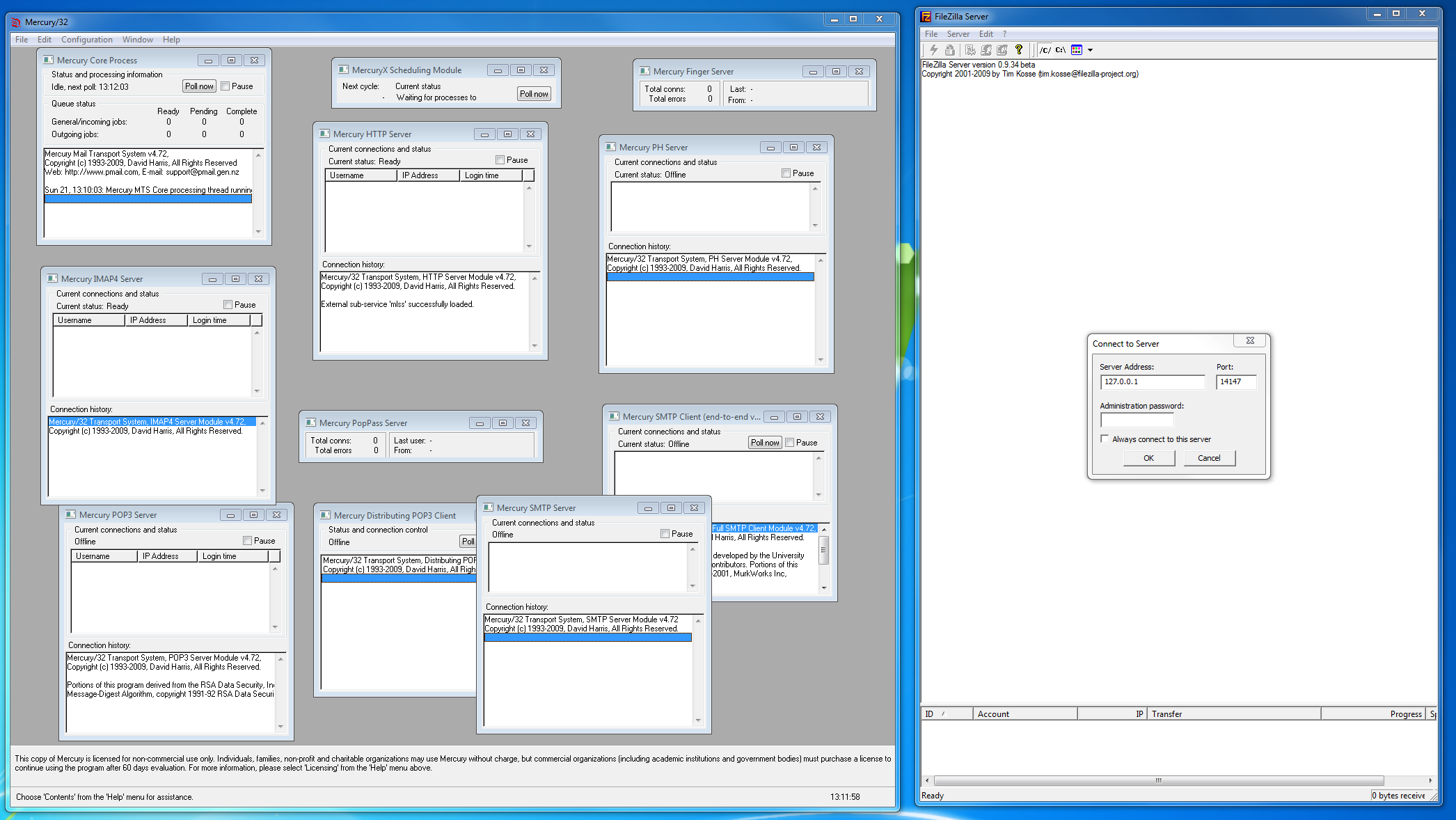

So, hab jetze beides installiert. Was nun?

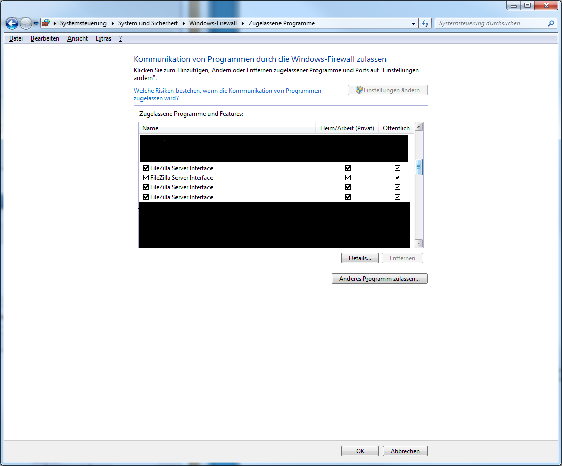

Hab jetzt bloß das Problem, dass ich nur über meine Domain auf den FTP zugreifen kann, wenn die Firewall ausgeschaltet ist. Kann man irgendwie eine Ausnahme für einen bestimmten Port machen?
öh, ja. ich probiers. geht vielleicht mit schreiben schenller:
Internet - Fritzbox(Speedport 920V, IP 192.168.16.1) - FTP-Server (IP 192.168.16.21, Port 21) und alle anderen Geräte (PS3, andere Rechner, Handys jeder mit seiner IP)
ok so?
OK. Also erstmal musst du in der Fritzbox den Port freischalten. KA wie das genau geht, da musste googlen.
Dann den FTP-Server als Ausnahme beim Windows-Firewall einstellen.
Hab ich
es gibt n Haufen Hilfen, wie mans unter XP macht. Aber keine, wie mans unter Win7 macht...
So siehts bei mir in den erweiterten Sicherheitseinstellungen aus (Bild 1):
PS: Weiß jemand, wie man den Button "Einstellungen ändern" bei der Firewall/zugelassene Programme wieder an bekommt (siehe Bild 2)? UAC ist aus!

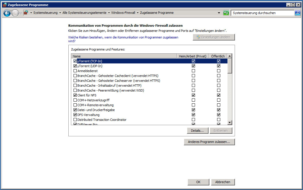

Ich kenne das so, wie im Anhang. Dann musst du da ein weiteres Programm zulassen.
edit: Welchen Button?
Habs noch mal geändert (siehe oben)
geht trotzdem nicht
Der bei dir auch grau ist und "Einstellungen ändern" heist. Denn dort kann man die Portfreigaben für jedes Programm festlegen
