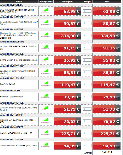

hey wollte kein neues thema aufmachen deswegen poste ich das mal hier rein :) lohnt es sich den zu kaufen ? oder hab ich was falsch gemacht pc.png
