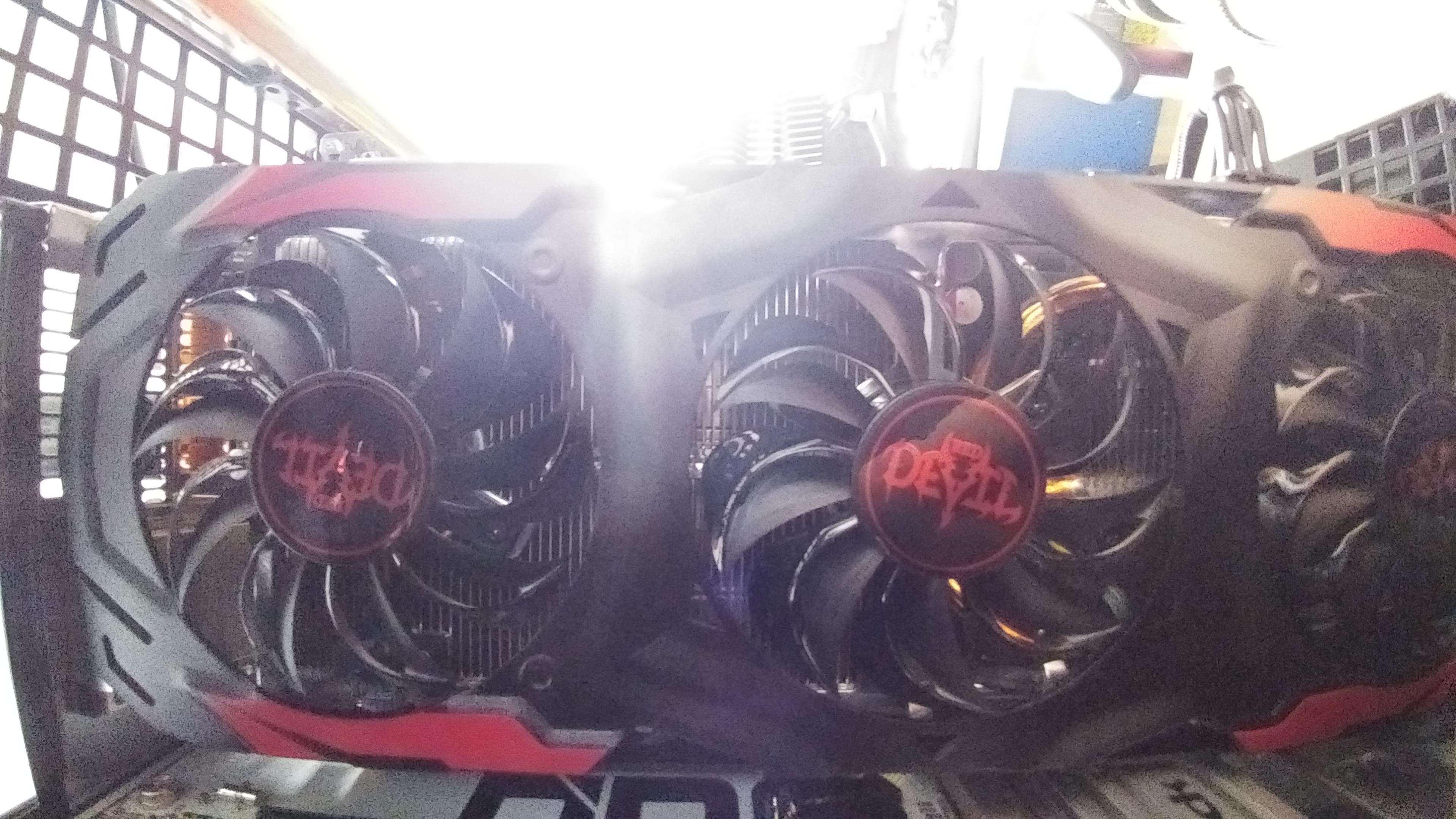

Wenn der Kühler der Grafikkarte so verstaubt ist wie das Gehäuse...
Vielleicht hast du dir mit dem Bios Update eine Ram inkompatibilität eingefangen....
Stell mal den Ram etwas um, Timings entschärfen oder runter Takten oder beides und guck ob Dota durchläuft.
Hast du vor und nach dem BIOS Update die Default Werte geladen?
... dann brauchst du dir keine Sorgen zu machen. Das ist eine unbedenkliche Menge an Staub mMn.

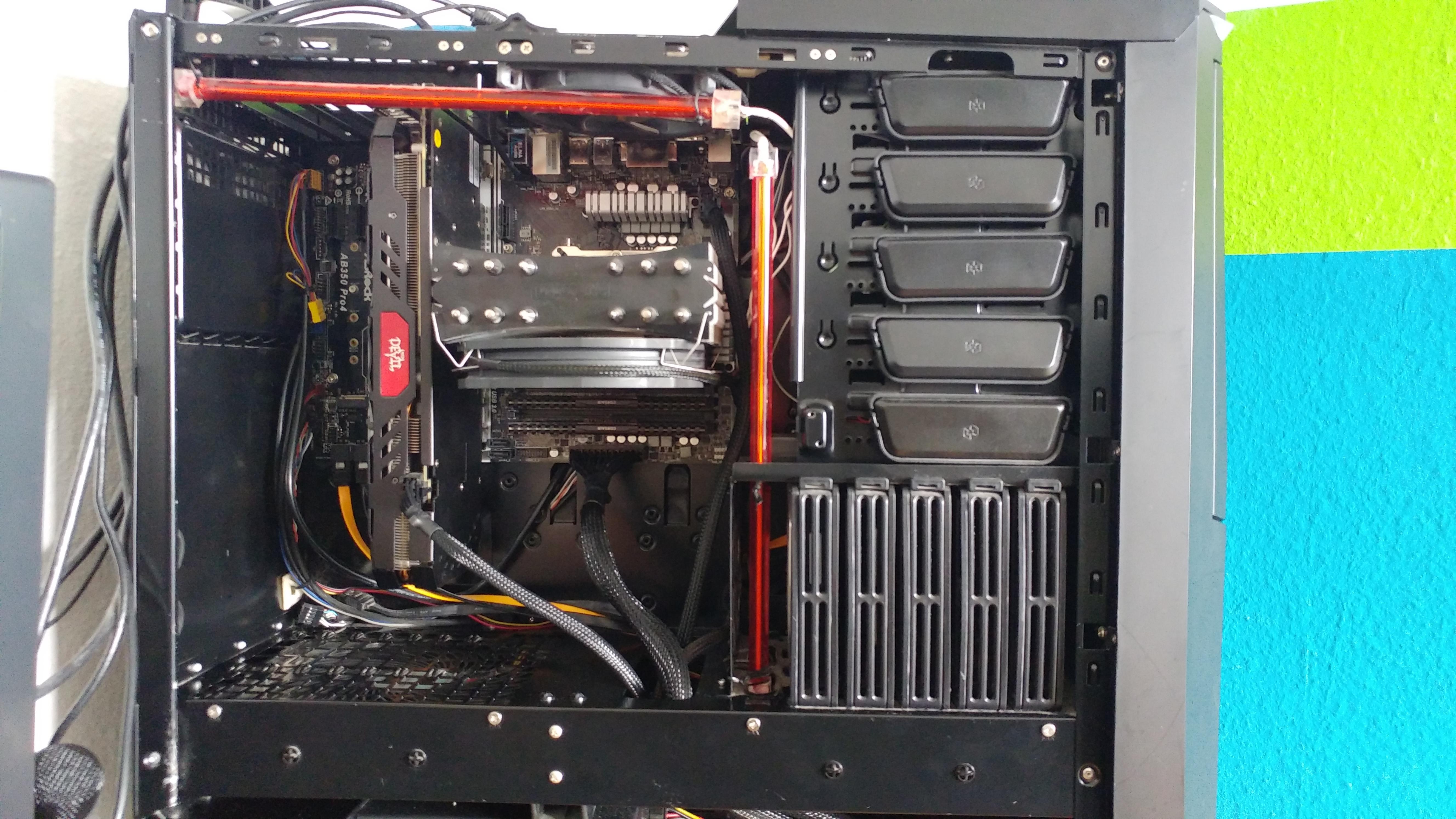

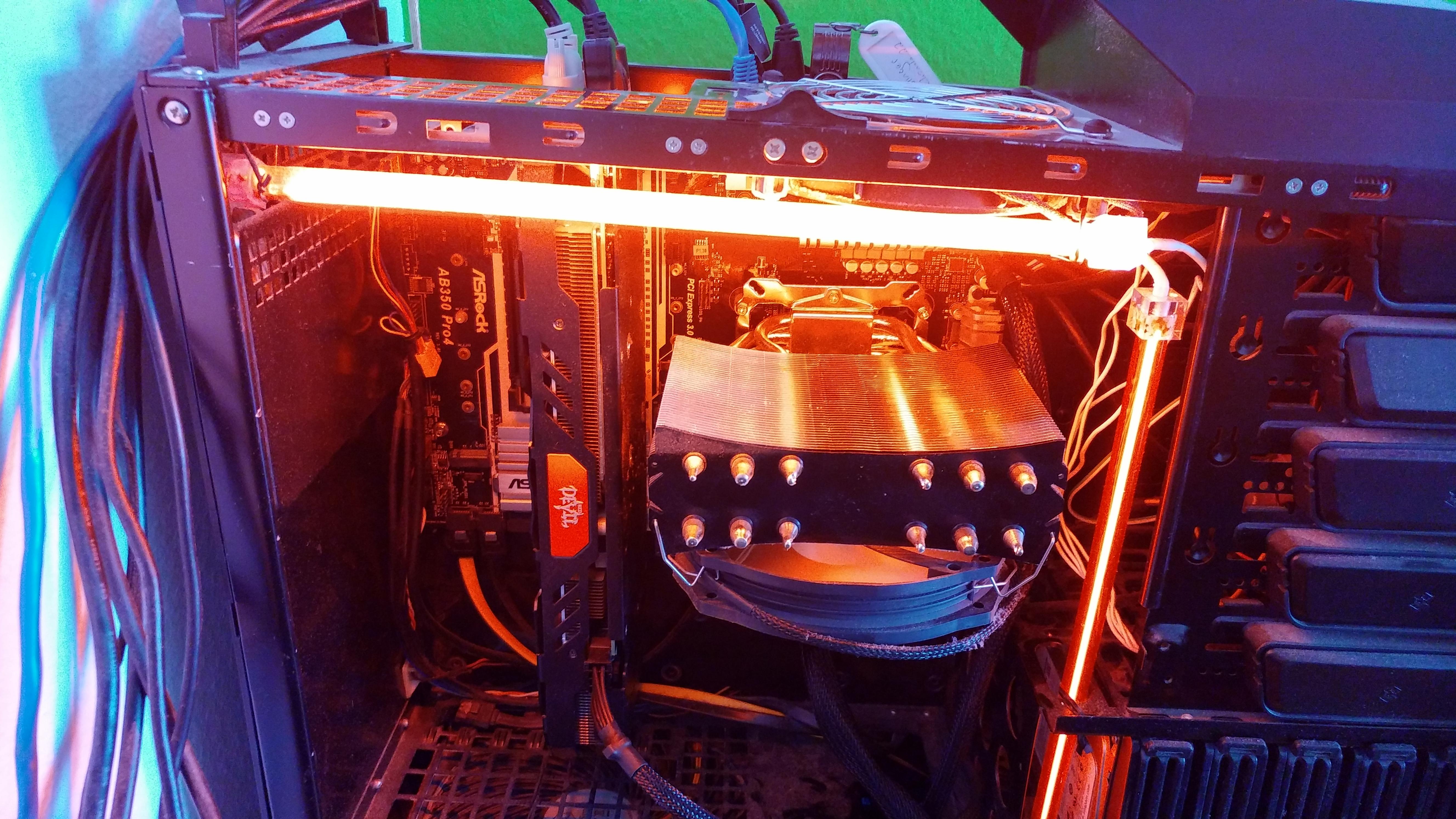

Schmeiss die Beleuchtung raus! Die Hochfrequenzkonverter sind bei Billigteilen schlecht geschirmt und können aktuelle Hardware schon mal stören! Nimm LED Beleuchtung die ist problemloser!
Stimmt

Wobei schon Interessant wie bei dem Gehäuse was Staubfilter hat auf dieser Seite so viel Dreck liegt. Noch dazu bei diesen Lüftern.

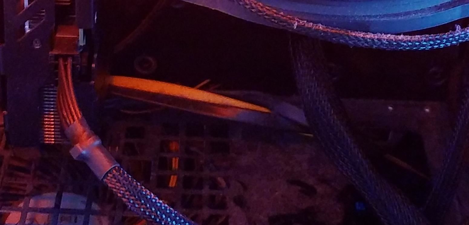

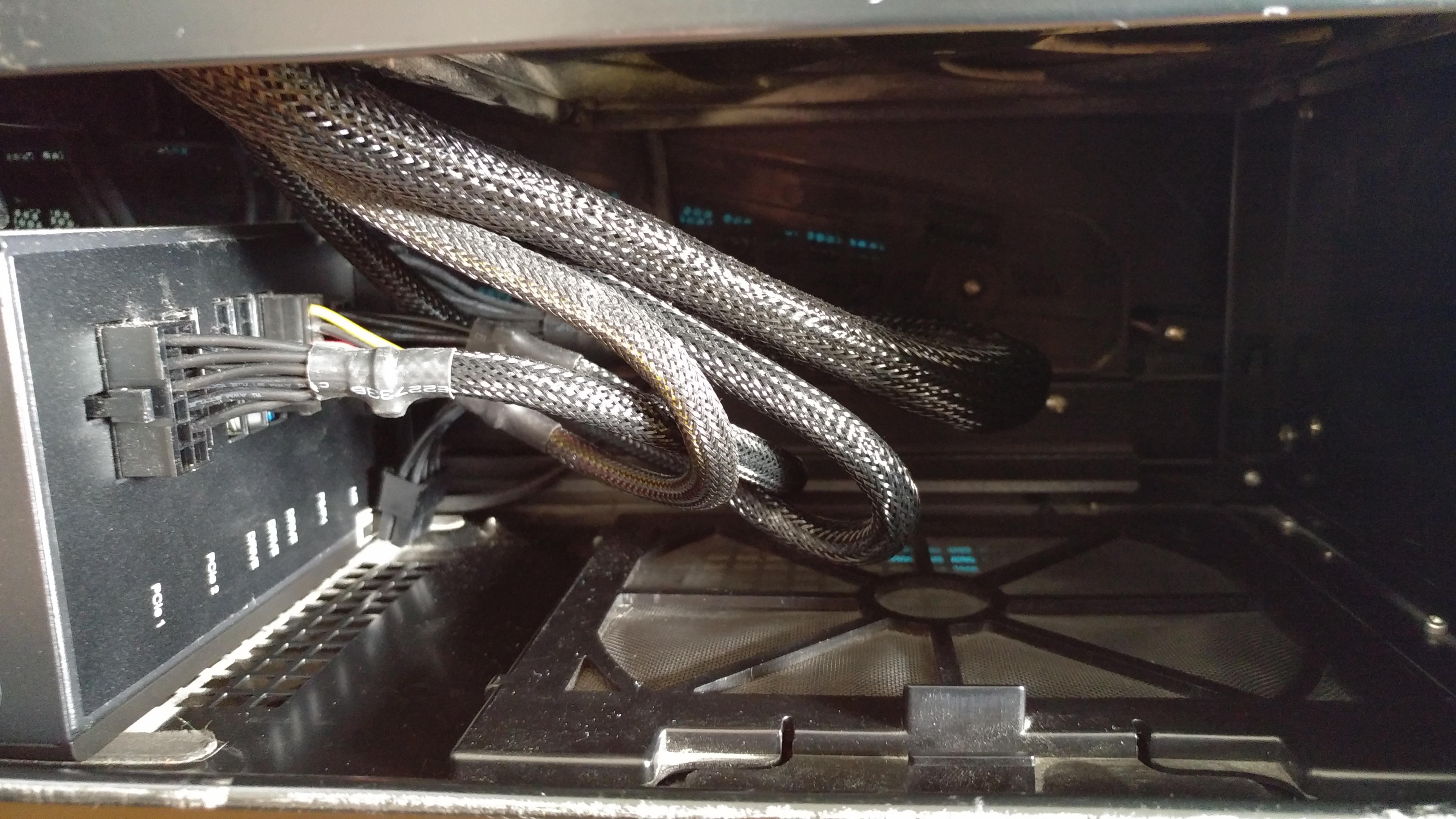

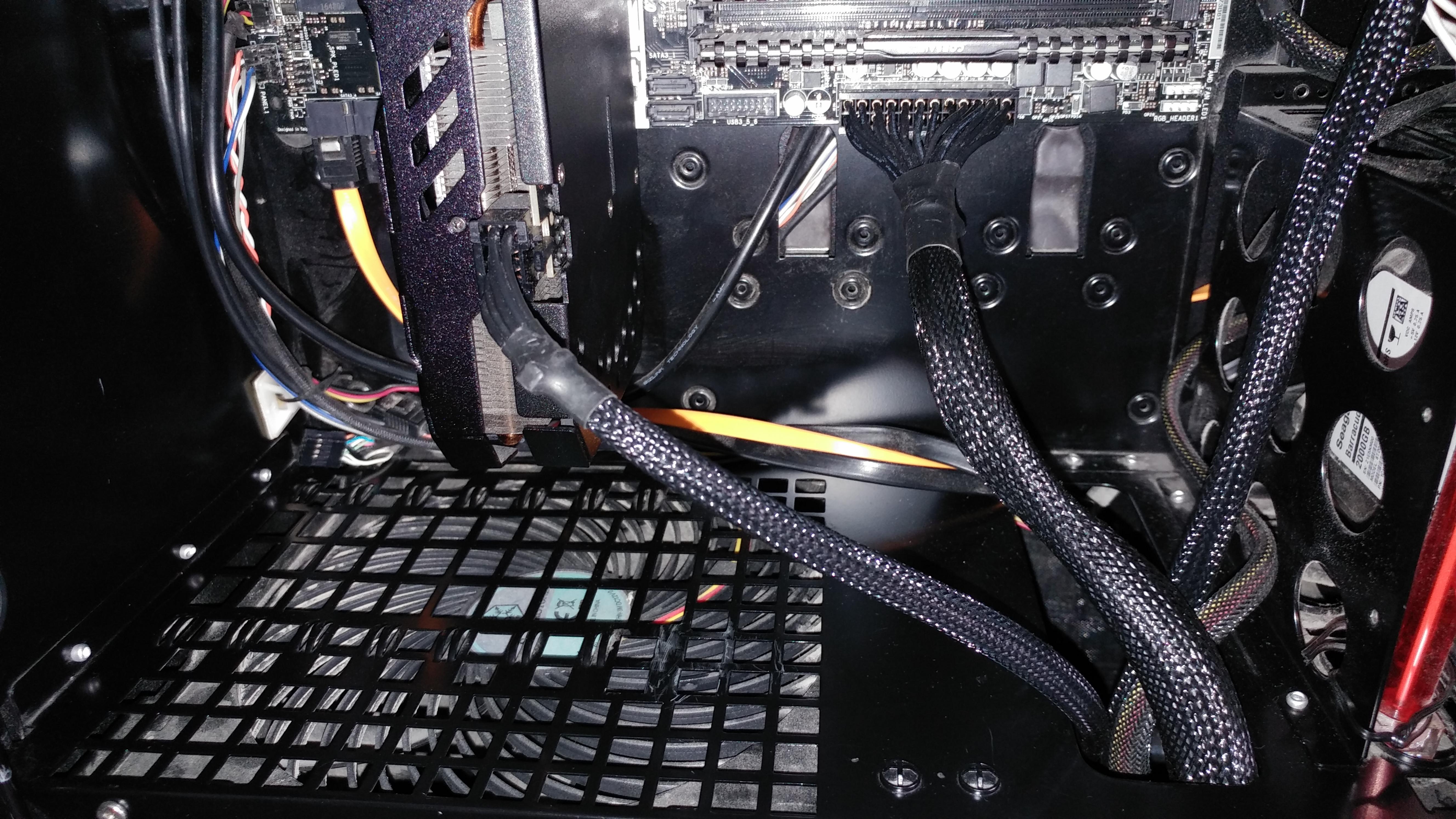

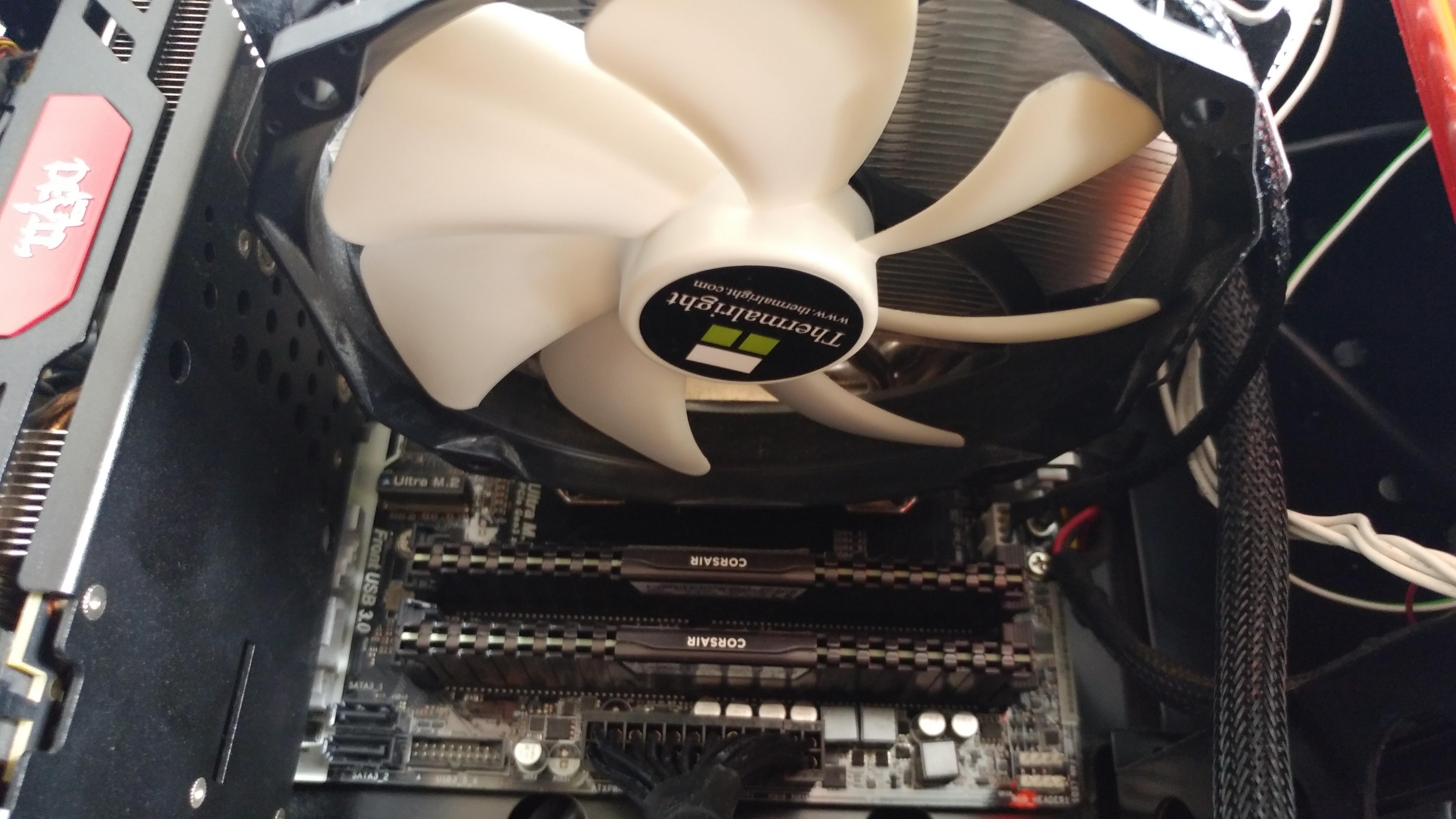

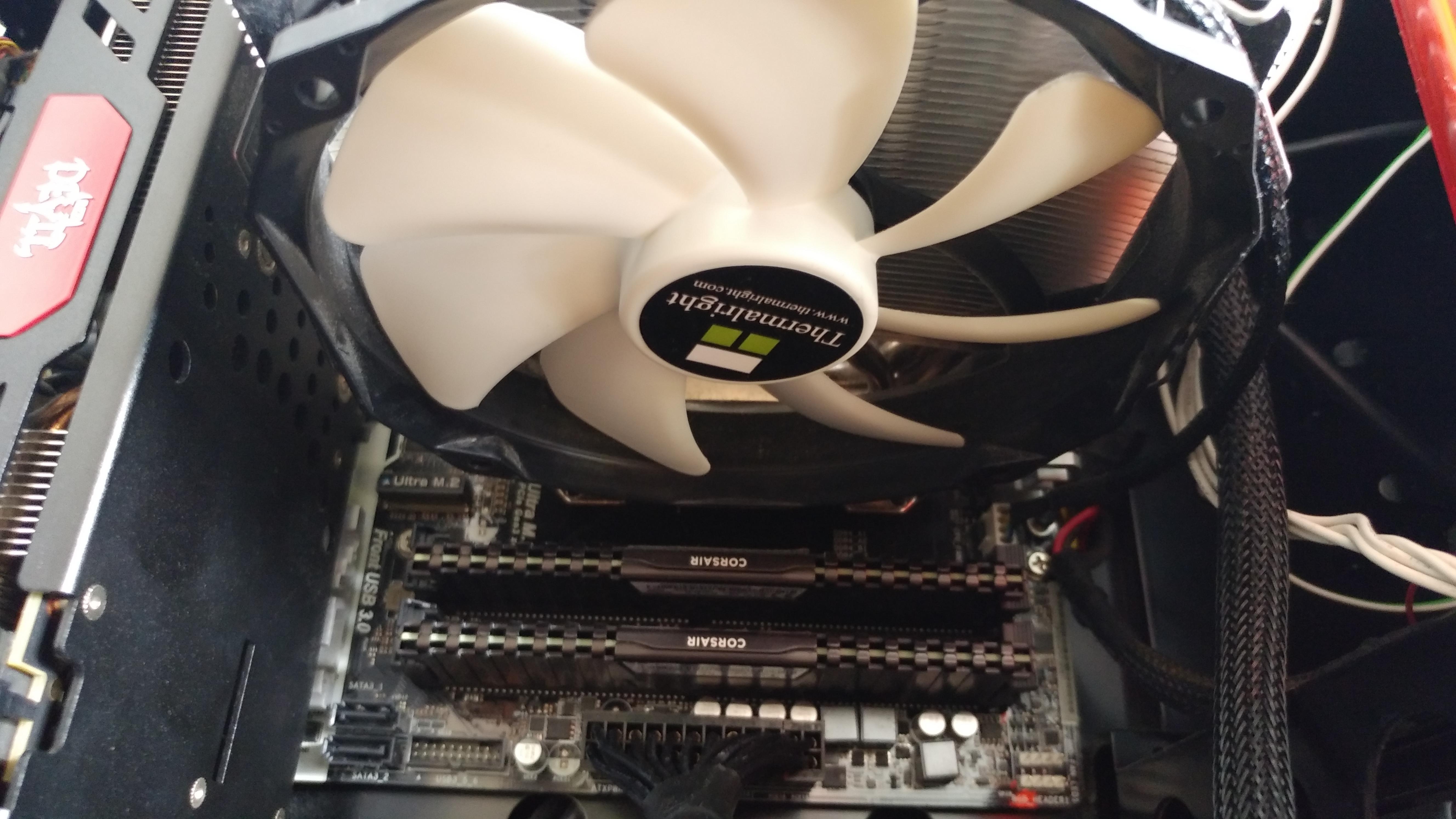

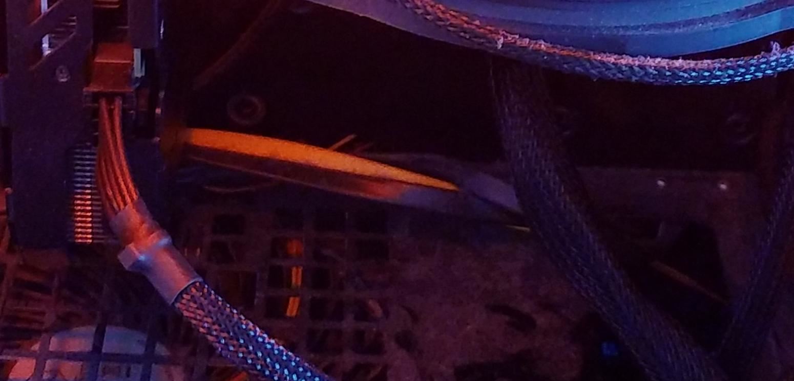

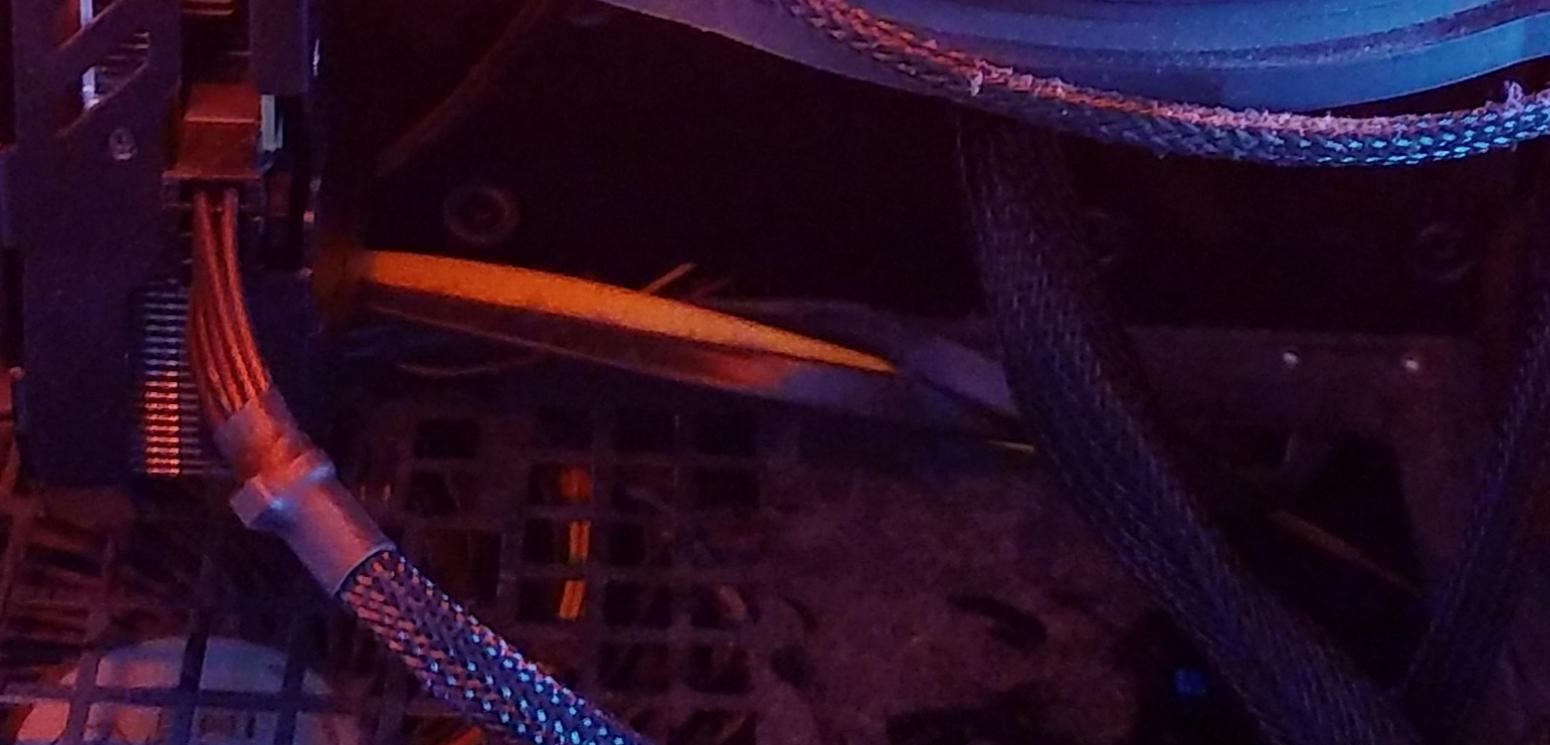

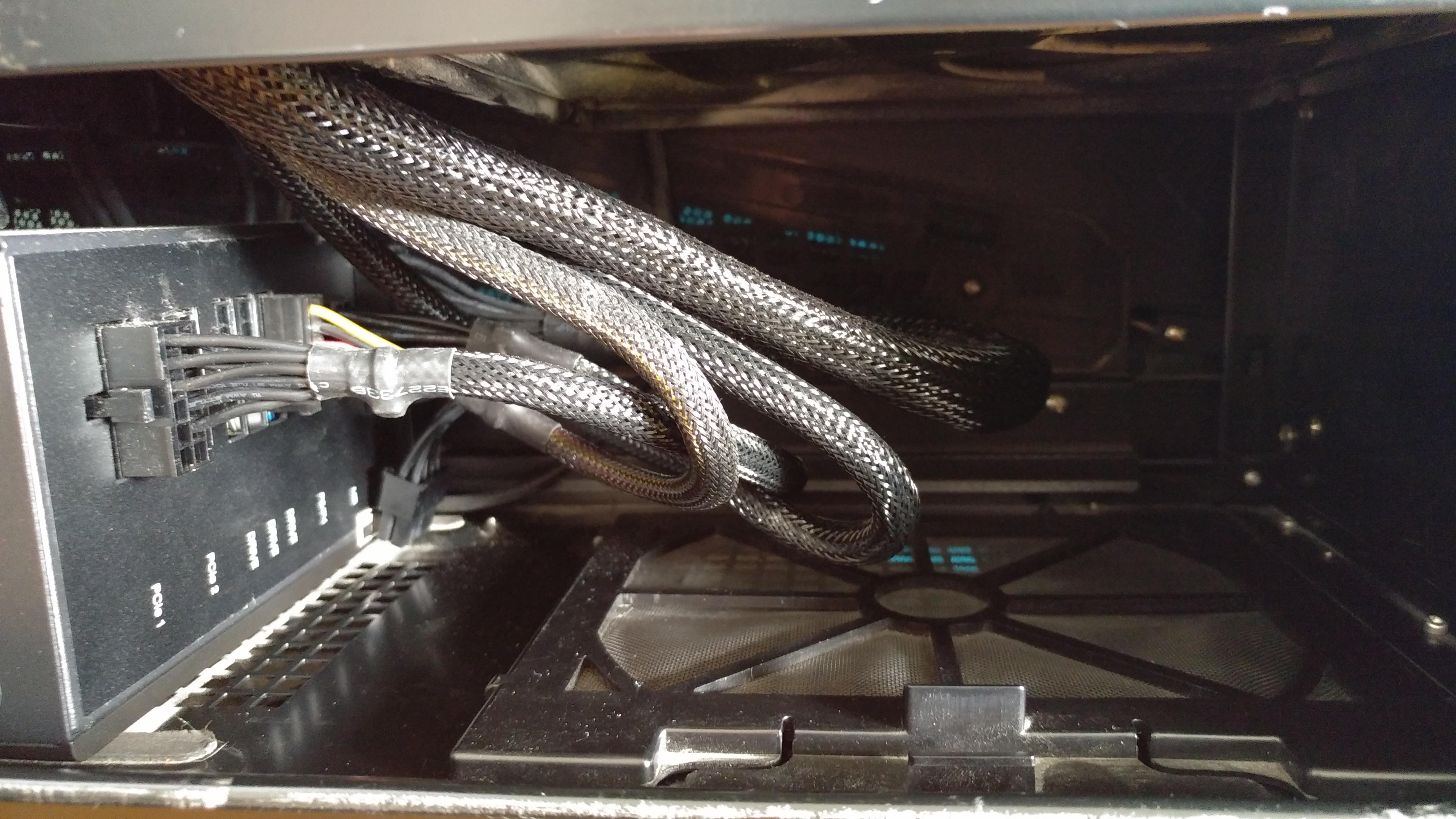

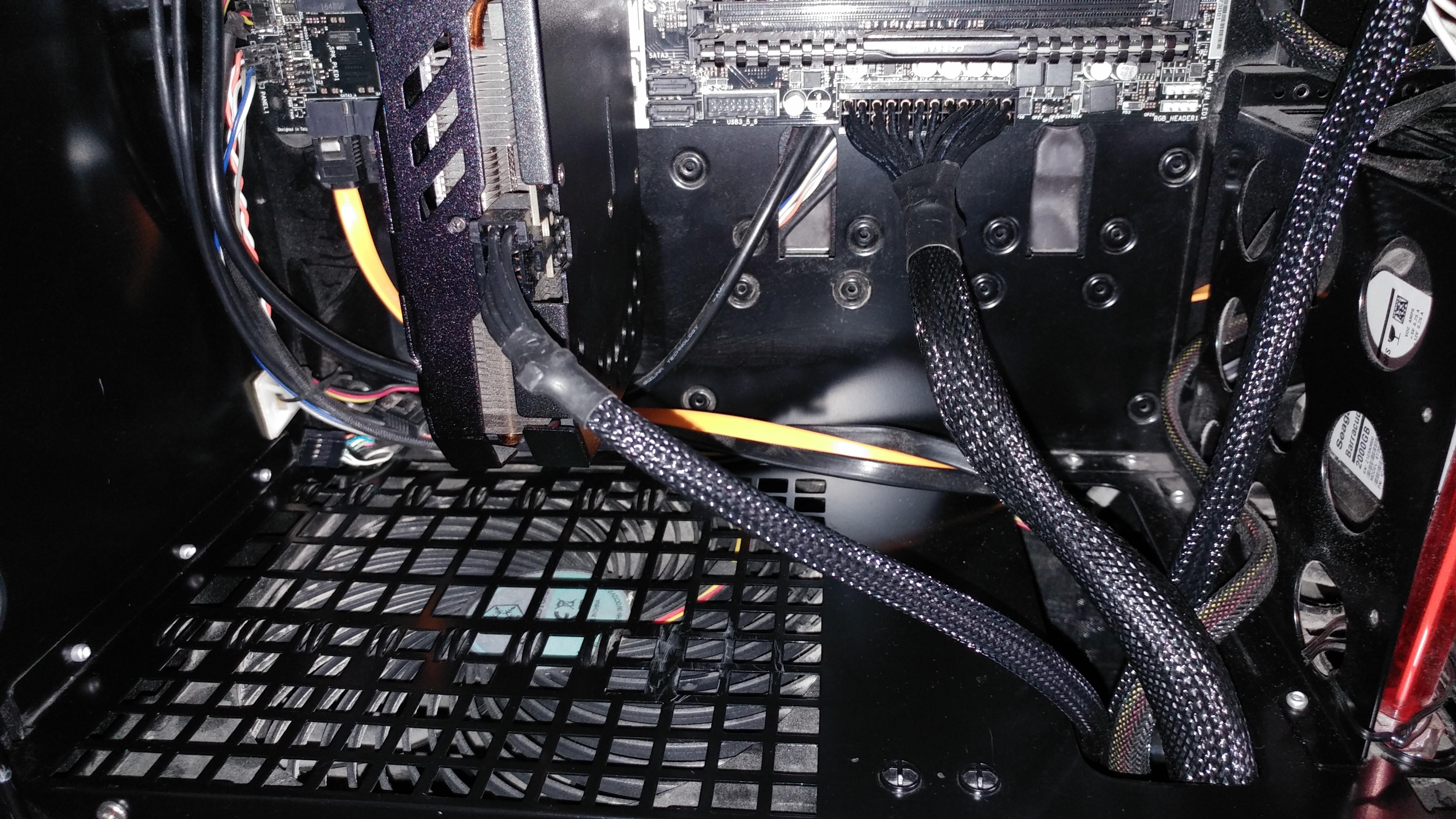

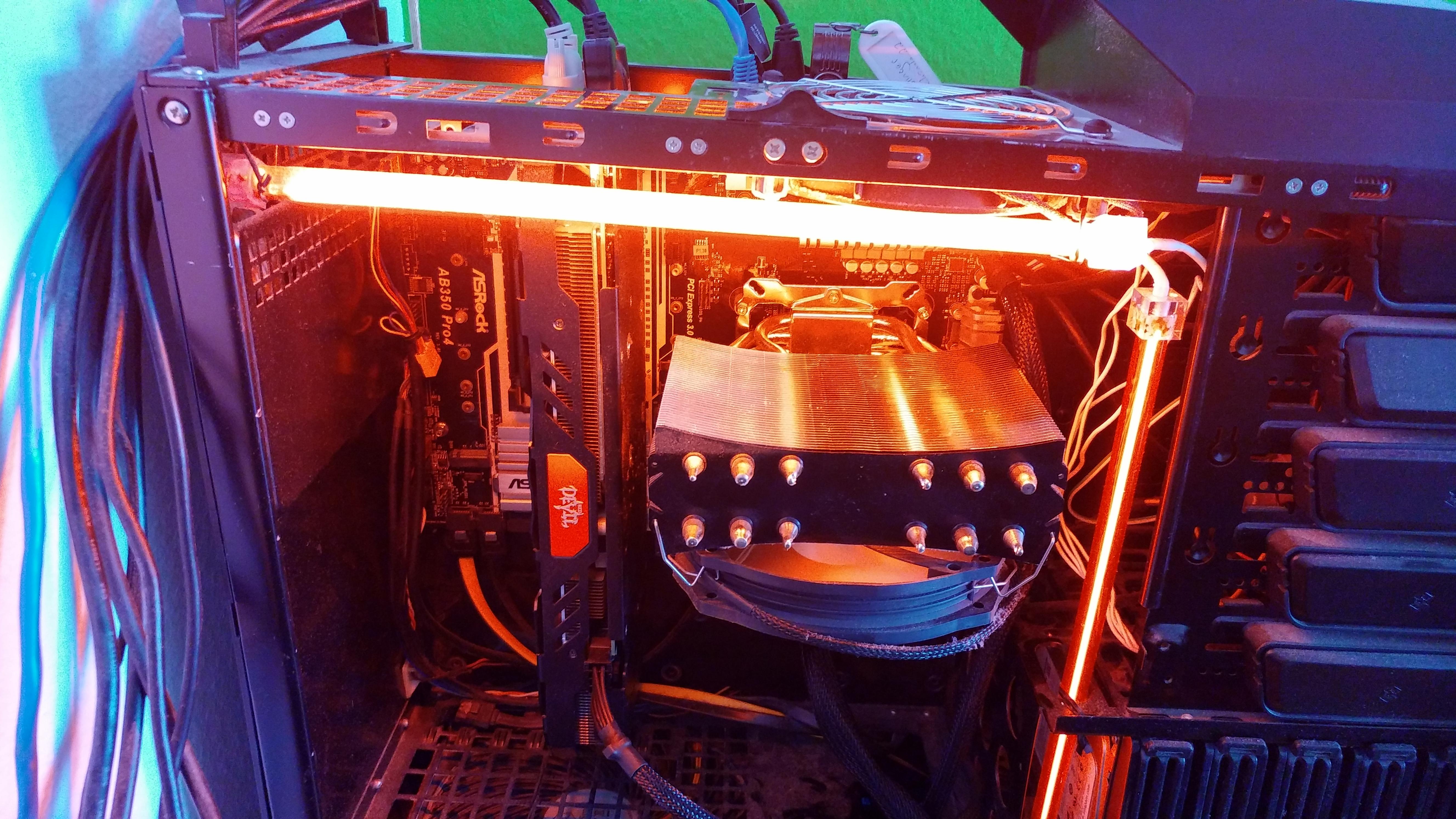

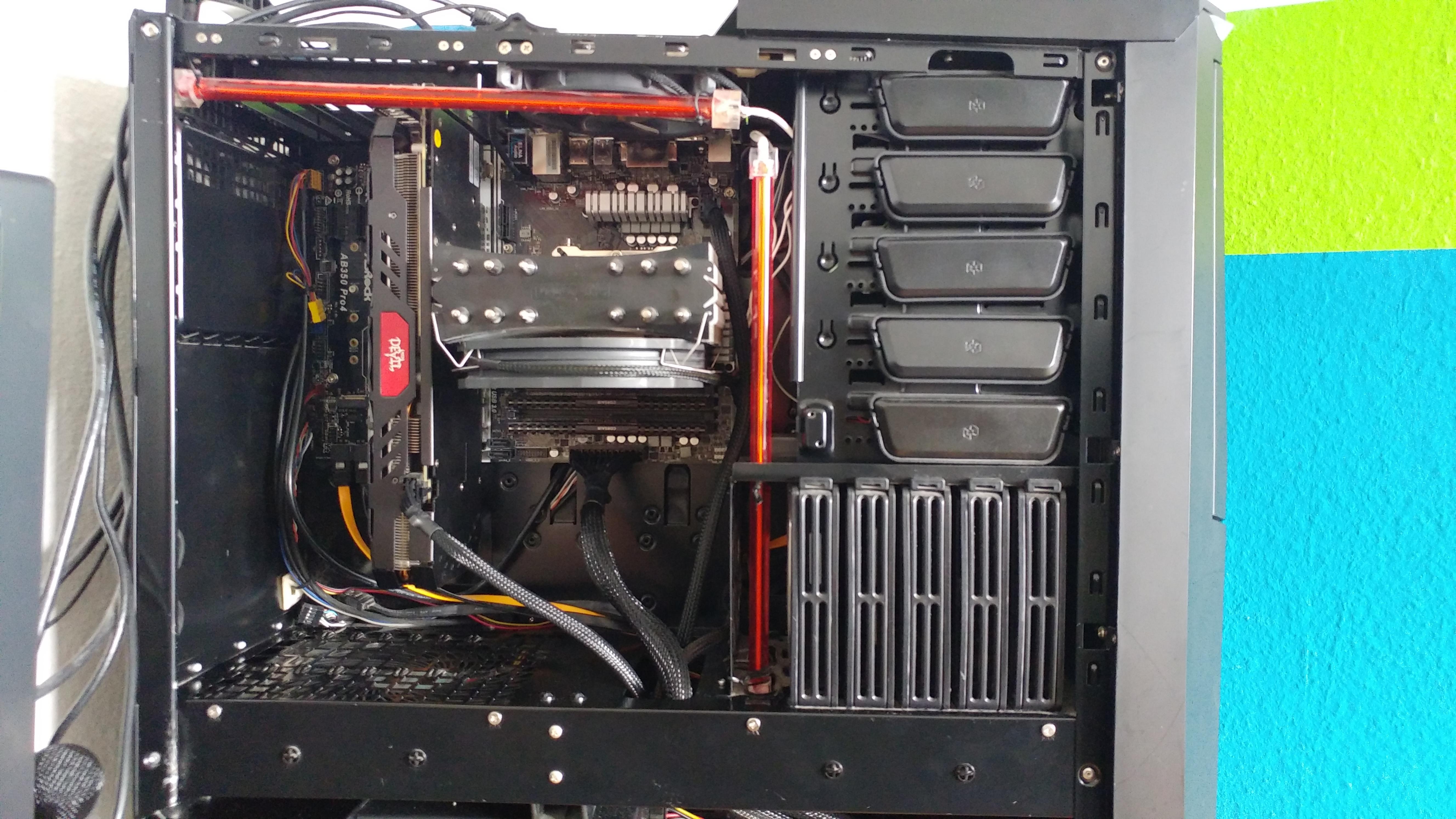

Hab die Beleuchtung ausgeschaltet und mein Computer sauber gemacht. Kommt trotzdem zu Abstürzen.
20180311_131852.jpg20180311_131904.jpg20180311_132019.jpg20180311_132054.jpg20180311_132105.jpg
