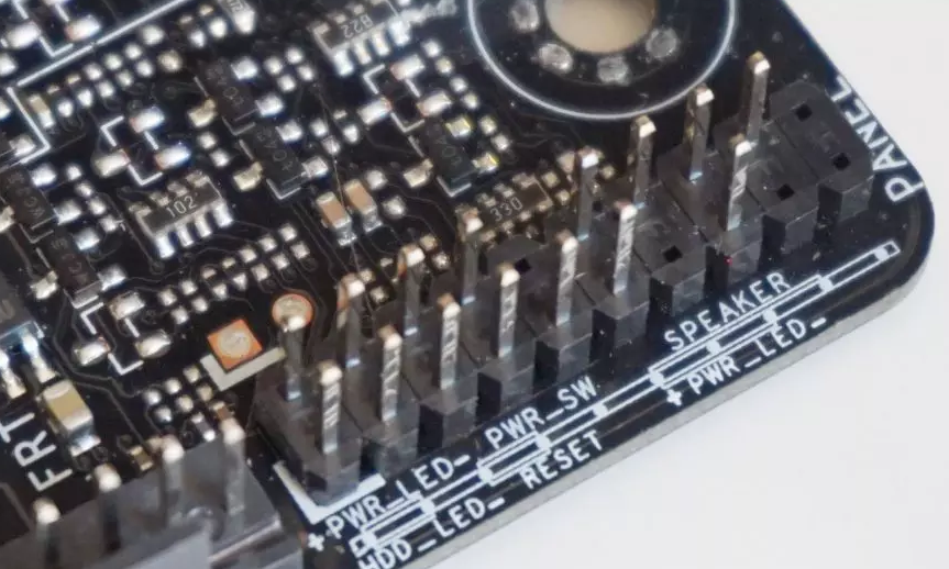

Versuch mal die Internen Anschlusskabel zu prüfen, ggf. auszustecken (USB2/3/Audio/Frontpanel etc..) und starte den PC über Pins. Da einfach schauen wo bei dir PWR_SW ist und da eben kurz z.B. ein Schraubenzieher nutzen.
