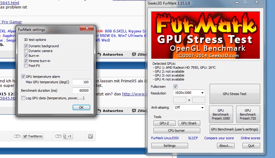

und ich habe den Computer heute Nacht durchlaufen lassen mit Prime95 als ich wach wurde lief immer noch alles super also mein System hat sich nicht abgeschaltet.
Und wie stelle ich das Programm jetzt ein? das http://www.chip.de/downloads/FurMark_33275845.html?
