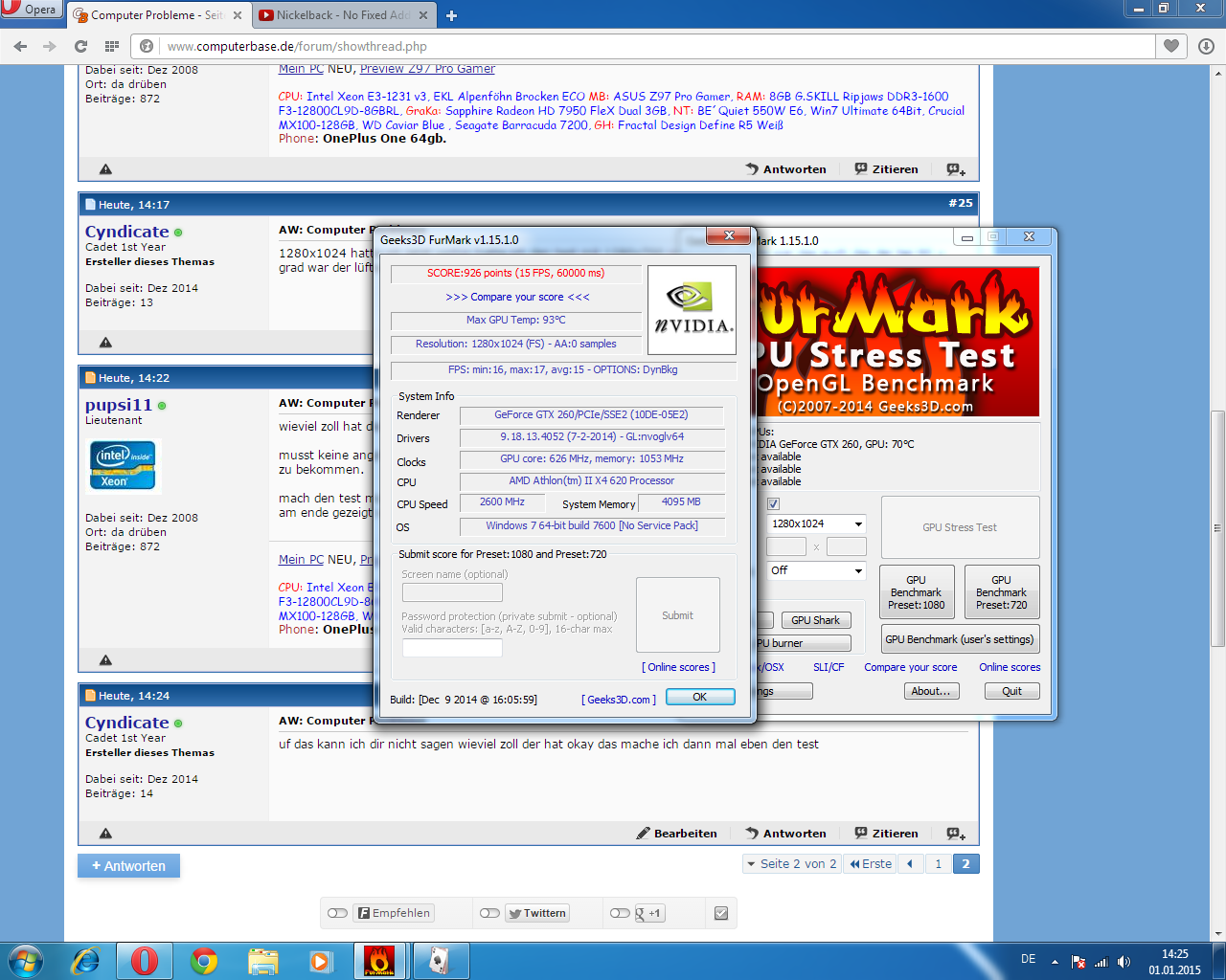

so habe den test jetzt gestartet ist da auch irgendwann ende oder muss ich das stopen weil meine grafikkarte wird ziemlich laut also der lüfter
habe es gestoppt weil wird immer lauter und bin bei 2.30 minuten bei gpu 92 grad

musst keine angst rhaben, bei der 260 sin die lüfter immer recht laut gewesen. zumal ja versucht wird die 90°C runter zu bekommen.
mach den test mal mit, gpu benchmark (user´s setting) und lass es durch laufen. mach en screen von dem fenster das am ende gezeigt wird

was ist jetzt eigentlich mit meiner grafikkarte hat der test dir was gezeigt ob die jetzt funktioniert oder ob die kaputt ist? bzw. der screenshot den ich dir gezeigt habe?
