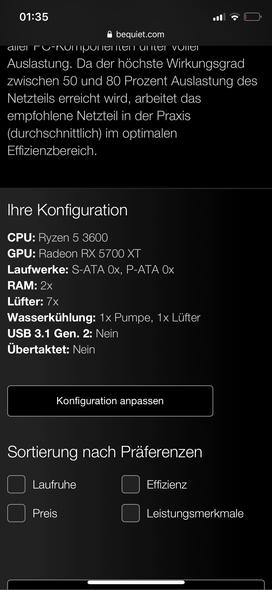

Laut BQ-PSU-Rechner ( https://www.bequiet.com/de/psucalculator ) ist dein NT mit deinen Specs bei 96% Last, kann also gut sein, dass dein Verbrauch bei Spitzen zu hoch ist und es sich zur Sicherheit abschaltet.

Deine Graka ist übertaktet, also musst du da nochmal ein Häkchen setzen und du hast keine S-ATA Laufwerke (SSDs/HDDs) eingetragen? Ich gehe einfach mal davon aus, dass du welche hast.

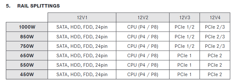

What? Das ist in der Tat Irrsinn. Wozu gibt es eigentlich Handbücher?
"Bitte achten Sie auf eine gleichmäßige Auslastung der 12V-Leitungen 12V3 und 12V4:■ Verwenden Sie PCIe 1 und PCIe 3, wenn Sie zwei PCIe-Kabel verwenden■ Verwenden Sie PCIe 2, wenn Sie nur ein PCIe-Kabel verwenden"
Diese Doppelkabel sind echt die Pest. Die Situation ist so, dass Du offenbar mit ein paar Titeln punktuell die Leistungsaufnahme der Karte so hoch bekommst, dass die OCP einer 12V-Schiene greift und die Kiste abschaltet. Braves Netzteil. Also bitte zweites Kabel an PCIe 2, mit der Karte verbinden und testen. Im Zweifel aber bitte nicht mit Furmark, sondern mit Spielen.

Haenger schrieb:
War mir aber nicht sicher , ob jeder Buchse eine schiene zugewiesen ist, Weil jede Buchse am Netzteil jeweils 12 Pins hat.
Das steht tatsächlich auch im Handbuch Deines Netzteils (S. 33). :)
