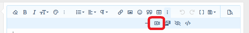

Kann ich irgendwie ein Video Anhängen um es zu zeigen
