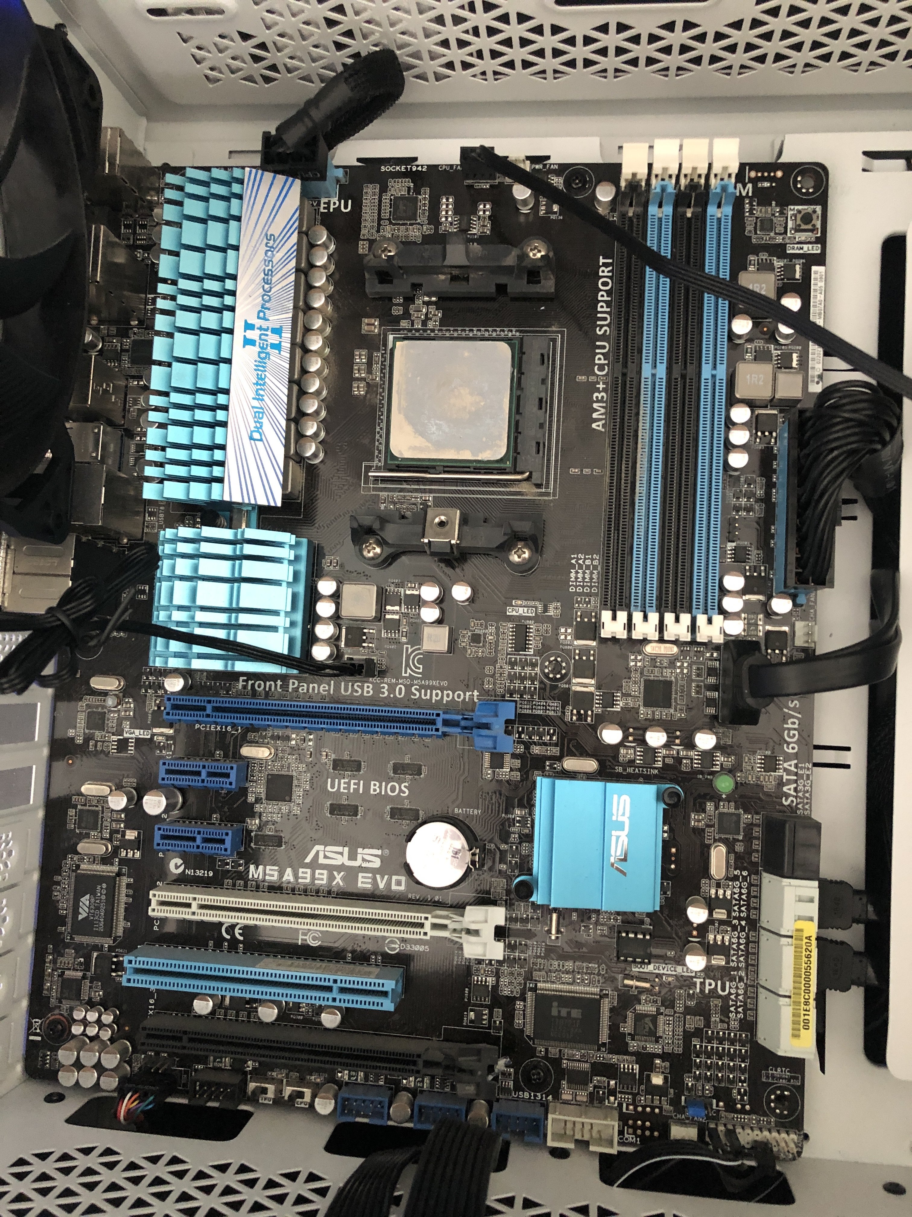

Vielleicht machst du mal ein Foto des Innenraums vom PC, auf dem man alles gut erkennen kann. Vielleicht ist ein Kabel nicht richtig gesteckt.
Im besten Fall steckt irgendetwas nicht richtig drinne. Strom, Ram, Cpu usw. checken.

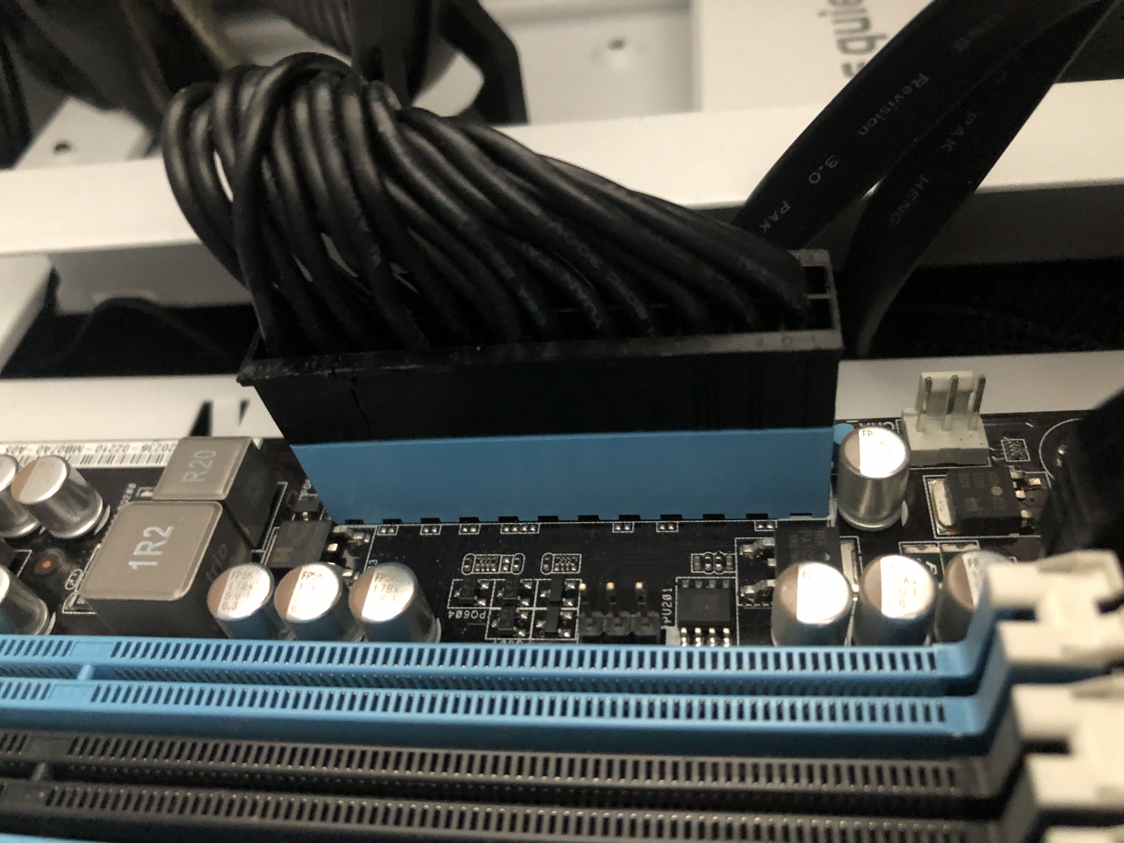

Hier noch der 24 Pin anschluss

Laut Foto hast du dich anscheinend nicht um die Abstandshalter gekümmert!
Es dürfen AUSSCHLIEßLICH Abstandshalter an den Stellen sein, wo das Mainboard auch Löcher zum Festschrauben hat.
Zudem hoffe ich, dass du NUR mit montiertem CPU-Kühler testest - sonst könntest du schon die CPU gehimmelt haben.

Von Mirco ATX auf ATX, Abstandshalter kontolliert ?
Alter du bist ein Genie 😂😂😂😂😂 es hat funktioniert hab das MB ein bisschen angehoben und schon lief es wieder
D.h. du hast aktuell auf dem Mainboard einen Kurzschluss, da der Abstand zu klein ist kommen Bauteile mit dem Metall des Gehäuses in Berührung, weil du Abstandhalter vergessen hast. Also nochmal ausbauen und an den richtigen Stellen diese setzen.

Danke für eure Hilfe das Problem war das irgendwo das MB Kontakt hatte wo es kein Kontakt haben soll weil ich die Abstand Halter nicht alle montiert hatte
Vielen Dank für eure Hilfe euch noch einen schönen Tag
