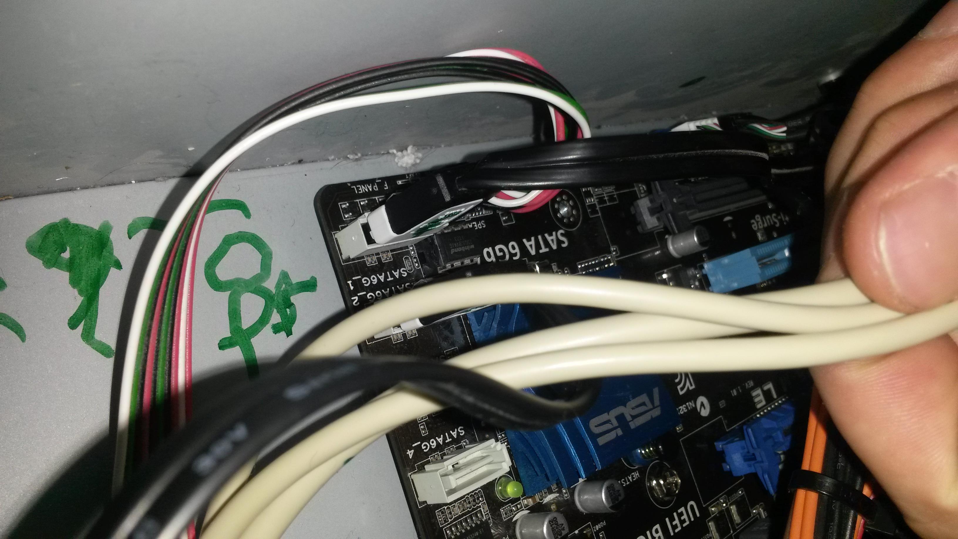

Habe denn Computer komplett auseinander genommen und wieder zusammengestellt, sprich jedes Kabel vom Mainboard entfernt und habe auch jedes Kabel angeschrieben und trotzdem Funktioniert es nicht. Also es leuchtet Gründ im Mainboard wenn das Weiterhelfen soll

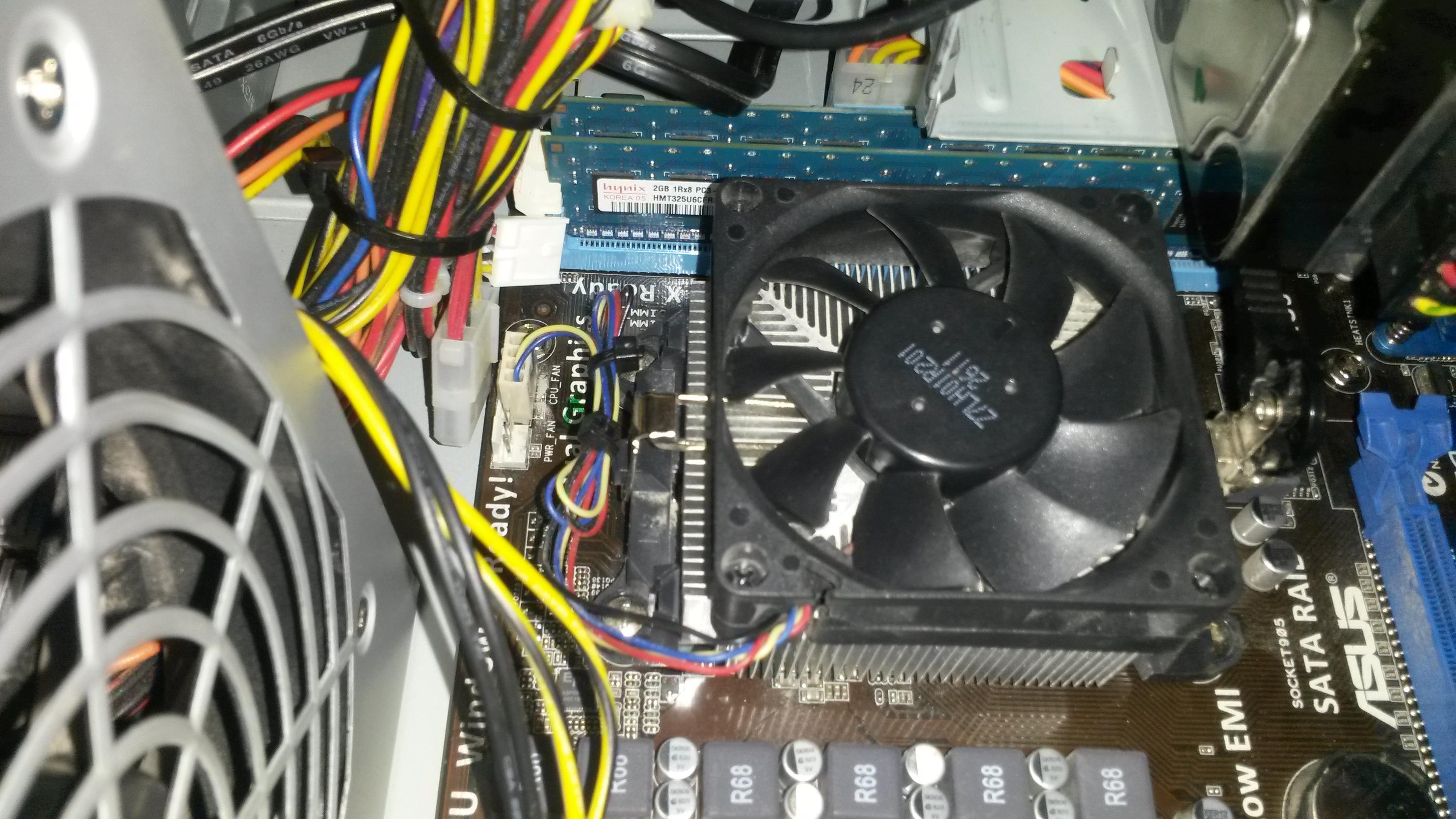

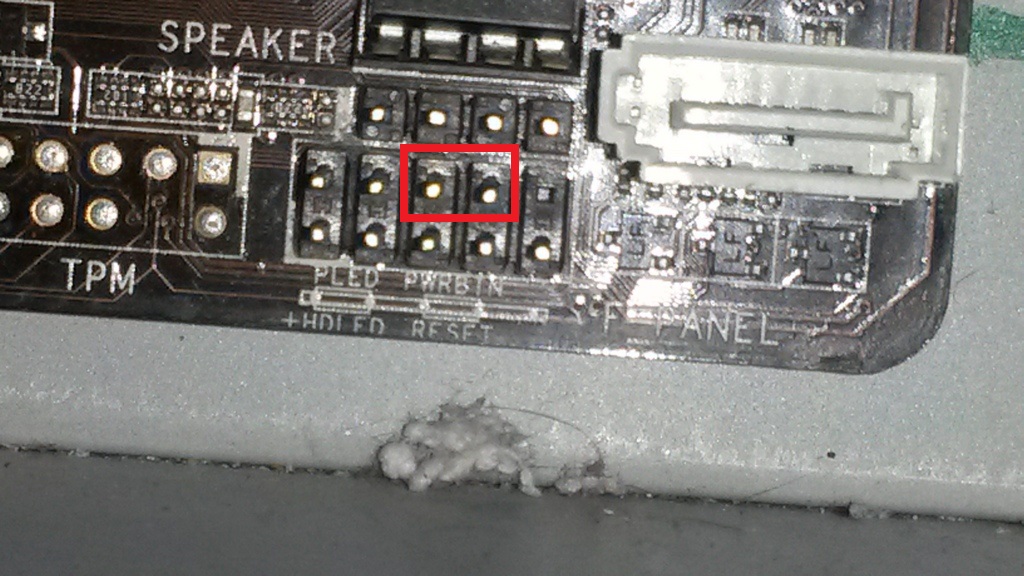

Also mir gefällt Bild 4 am besten :evillol:
Ansonsten stecke die Kabel alle dort wieder fest hinein, wohin sie gehörten. Dann sollte es auch wieder gehen.

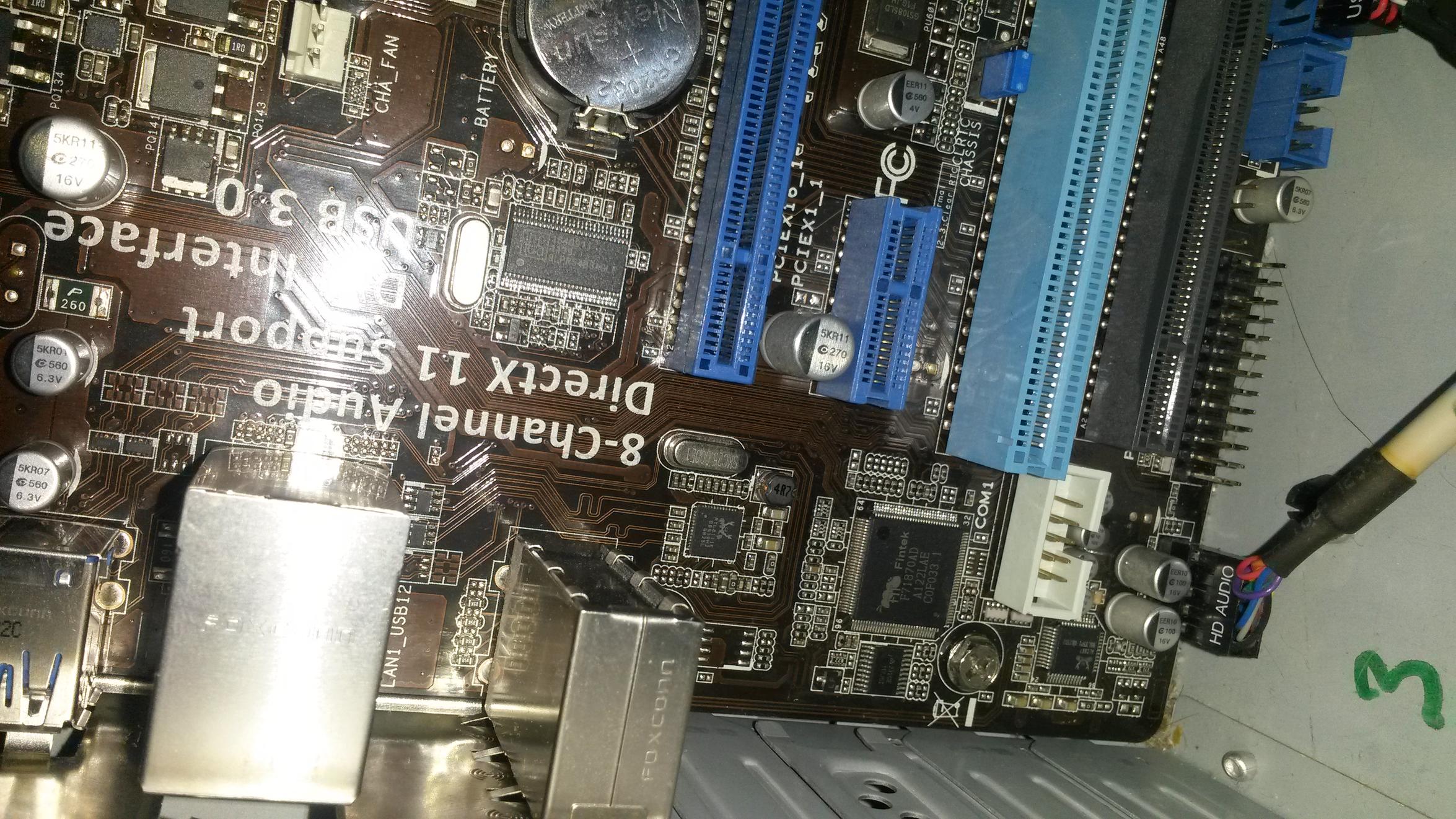

seh ich das richtig, keine Abstandshalter für das Mainboard?
Die Metalllasche an der Mainboardblende hängt im USB Port?
Am besten Board ausbauen und mit dem Nötigsten (RAM, CPU+Kühler, Netzteil, evt. Grafikkarte...) auf dem Mainboardkarton versuchen zu starten.
Oder mach das mit jemanden der sich auskennt.
Das siehst du leider Richtig.
Die Kabel sind doch alle an ihrem Platz, sehr komisch.
Habe auch schon andere Variante probiert doch leider Funktionierts gar nichts
ooh, so wie es aus sieht fehlen die Abstandshalter vom Mainboard zum Gehäuse. Wenn Du Pech hast, hat es das Board jetzt durch Kurzschluss zerhauen.

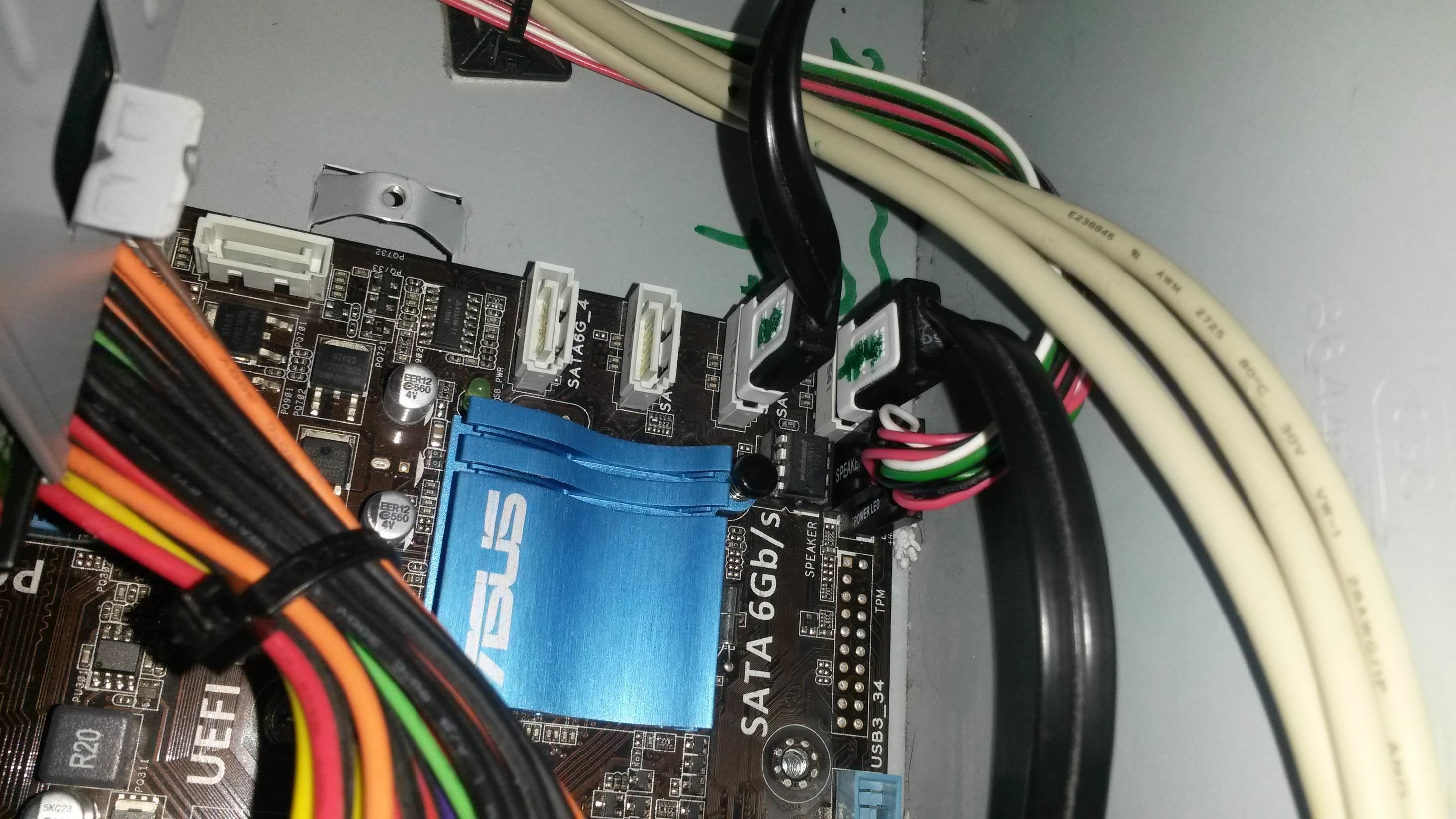

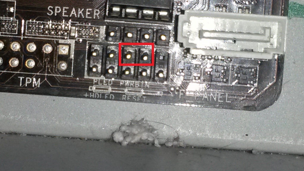

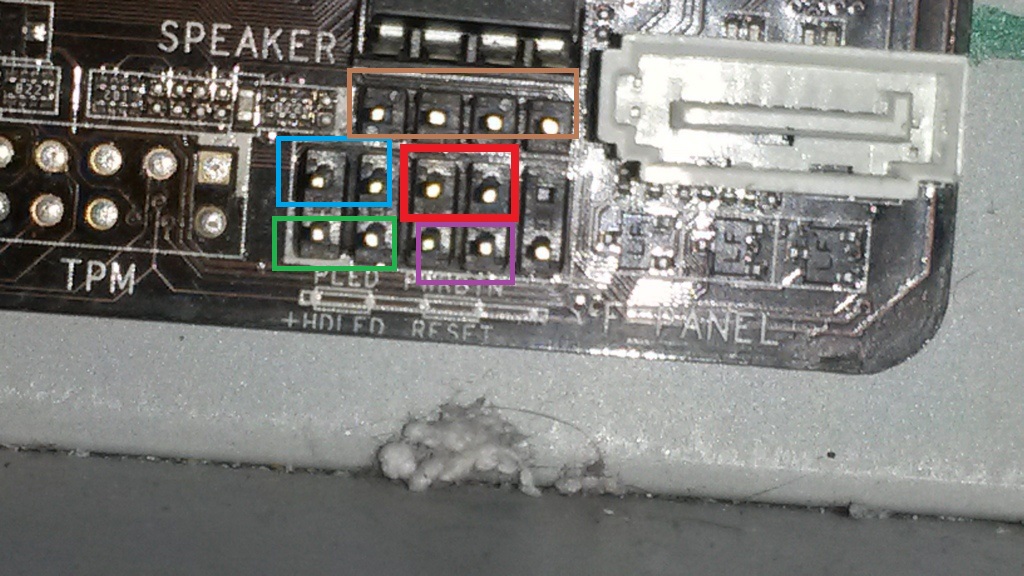

Kontrollier mal bitte die Stecker vom Power-Schalter des Gehäuses auf dem Mainboard (Bild 8, neben den SATA-Kabel). Vermutlich hast du da für den Power-Schalter die Pole vertauscht.
Auf Bild 8 fehlt eine Schraube (untern in der Mitte) am Mainboard.
Abstandhalter müssten eigentlich verbaut sein, sonst wäre dort kein Gewinde zu sehen - und die andere Mainboard-Schrauben scheinen ja uach zu halten. Warum wurde der Rechnber überhaupt auseinandergenommen?

Power SW ist der richtige. Steck den doch einfach mal anders herum drauf, bzw. kontrollier ob der auch auf dem richtigen Platz sitzt.

Ich glaub, er meint das so, dass man anhand der fehlenden Schraube erkennen kann, dass die Abstandhalter vorhanden sind, da man dort das Gewinde sieht. Da in den anderen Löchern schrauben drin sind, ist davon auszugehen, dass auch hier Abstandhalter vorhanden sind.
Und auf Bild 8 sieht man doch auch, dass die im Gehäuse integriert sind.

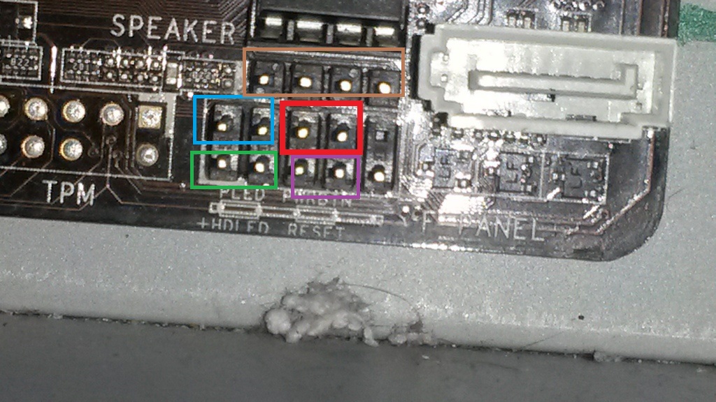

wohin muss der stecker?
puh vielen dank!
wohin die anderen?
"puh vielen dank!" heißt, dass es jetzt geht?
power red -> blau
reset sw -> lila
power sw -> rot
speaker -> braun
gnd -> das ist die Erdung, wenns auch so ein stecker ist, weiß ich nicht wo der hin soll.
h.d.s lec -> wenn das die LED für die Platte sein soll, dann grün
