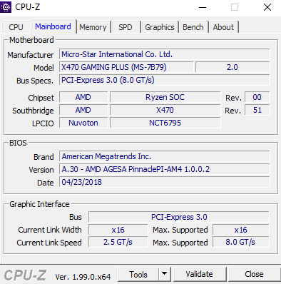

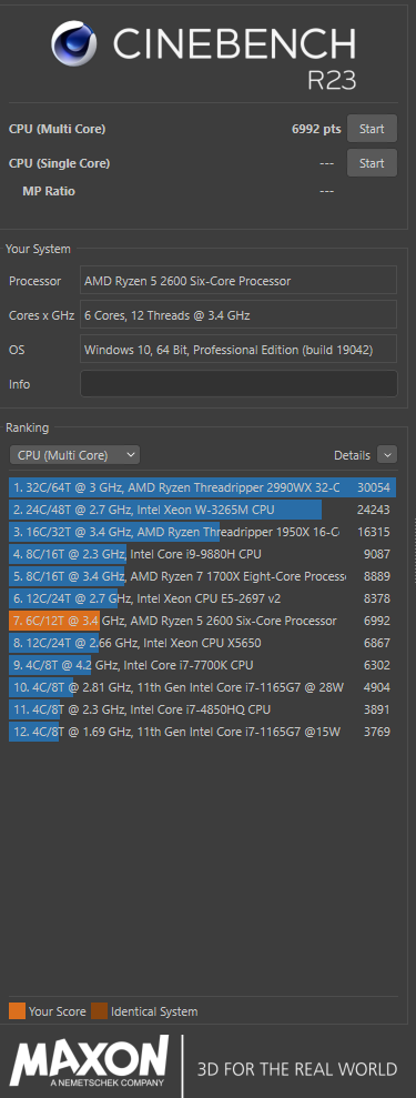

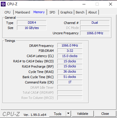

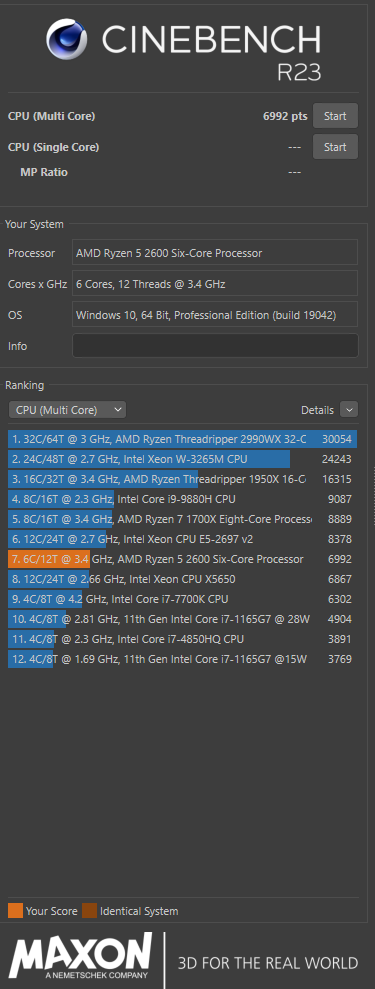

Bitte lade dir CPUz und CineBench R23.
Bei CPUz bitte "Memory" abbilden, sowie "Mainboard".
Bei R23 die erzielten Punkte im Multicore.

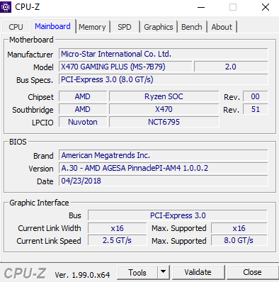

1.)
Der erstbeste Vergleich sagt, 7500 Punkte wären zu erwarten. Da passt also alles.
https://www.cpu-monkey.com/de/cpu-amd_ryzen_5_2600-873
2.)
Dein BIOS ist von 2018. Da gibt es sicherlich eine handvoll Updates für das Mainboard.
https://de.msi.com/Motherboard/X470-GAMING-PLUS/support#down-bios
3.)
Der Ram läuft mit DDR4-2133 anstelle den möglichen (bis zu) DDR4-3000. Das hat zwar mit deinem Startproblem sicherlich nichts zu tun. Es kostet aber Leistung. Das könnte die Einbrüche erklären.

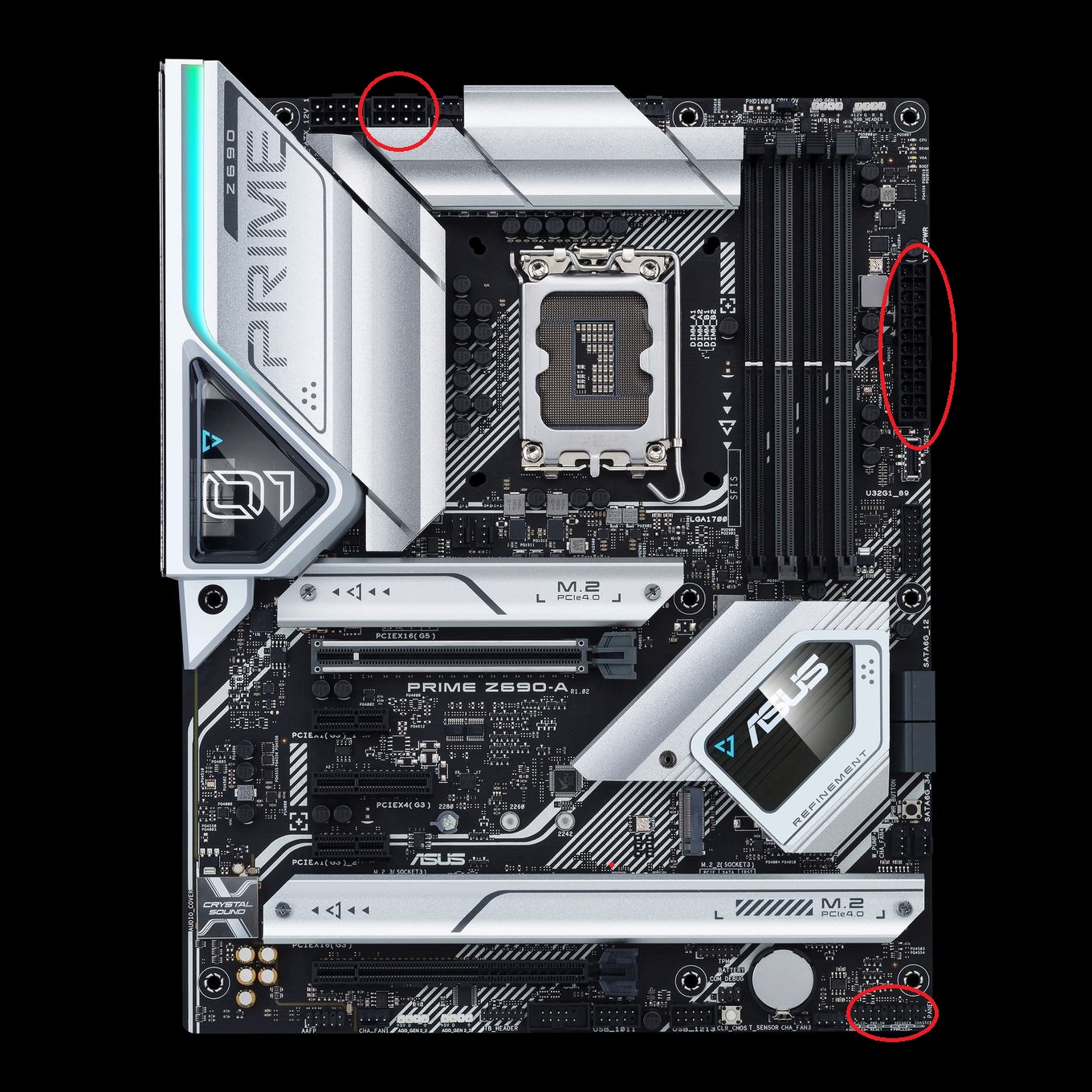

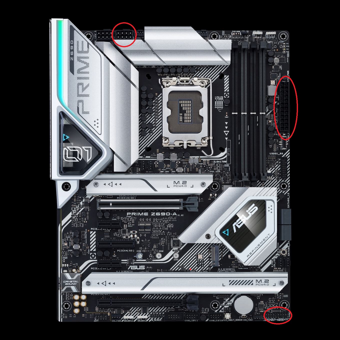

MECD schrieb:
Steckt die Grafikkarte richtig? Bzw die Stromkabel der Karte?
ich bezweifel zwar, dass man mit dem Bild viel anfangen kann, aber trotzdem einmal. Meines Wissenstandes nach stimmen alle Anschlüsse, hab damals extra darauf geachtet. Habe gerade aber auch nicht das Handbuch vom Mainboard um nachzuschauen.
Der Rechner ist in einem schlechten Pflegezustand. Die Kabel sind kreuz und quer und er ist sehr schmutzig/staubig.
Du kannst mal den PC abschalten und vom Strom trennen. Dann wie markiert überprüfen, ob alle Kabel fürs Gehäuse und die Stromversorgung fest sitzen. Oder du machst das direkt mit einem "neuen" Netzteil.
