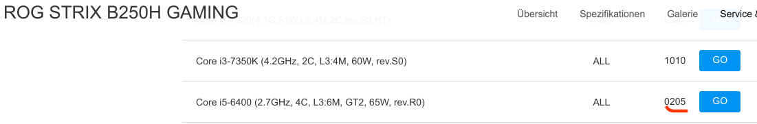

Ist dir bekannt welche BIOS Version auf dem betreffenden Board ist? Laut Handbuch wird deine CPU ab der Version 0205 Unterstützt.
Ansonsten RAM einzeln versuchen in unterschiedlichen Slots. Vielleicht ist das Board zickig ;).

edit @G-Red: das älteste BIOS das man bei ASUS findet ist 0301 ("First Release"). B250 kam nach Skylake raus.
Im Downloadbereich, ja - in der Supportliste scheint es noch älter gewesen zu sein. So alt wird vermutlich sein BIOS wohl auch nicht sein.
