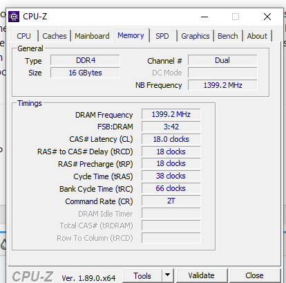

ist im BIOS auf Auto. 2132Mhz laut CPUZ (bzw. DRAM 1066MHz)

bzw. ich habe es einfach nur auf die 3000Mhz gestellt gehabt (kein XMP). Habe es jetzt wieder auf Auto gestellt und probier nochmal den Furmark.

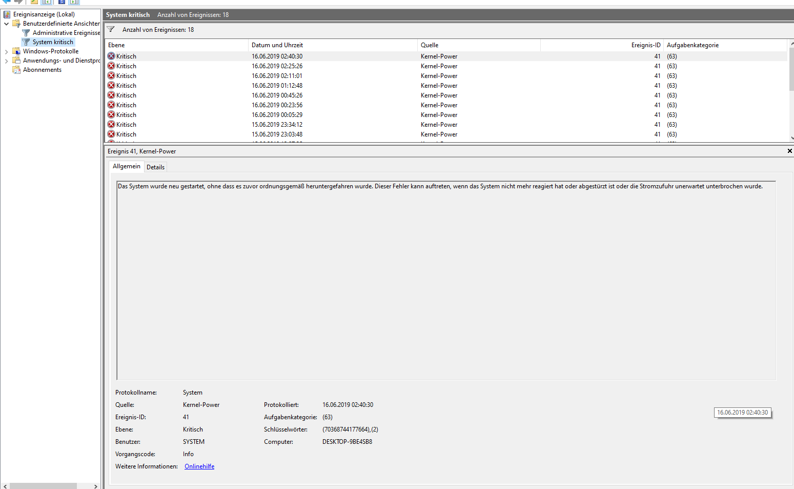

792019
Ereignisanzeige (kritisch, System)
Ich denke mal die kommen nur durch das Ausschalten am Schalter

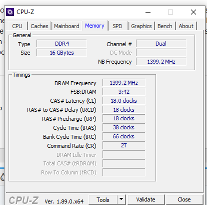

habe das MSI-Feauture Memory-Try-It probiert und den Ram folgendermaßen eingestellt. Hier ist das System wieder nach 6 Minuten abgeschmiert. Woran liegt das jetzt? GPU oder RAM? :/. Ich hätte auf alle Teile noch eine Woche uneingeschränktes Rückgaberecht. Könnte es vielleicht auch mein Netzteil sein? Habe ich vielleicht zu wenig Leistung einkalkuliert?
