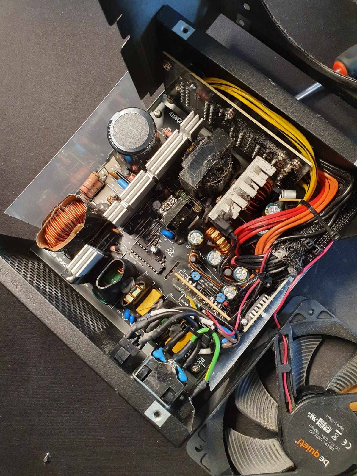

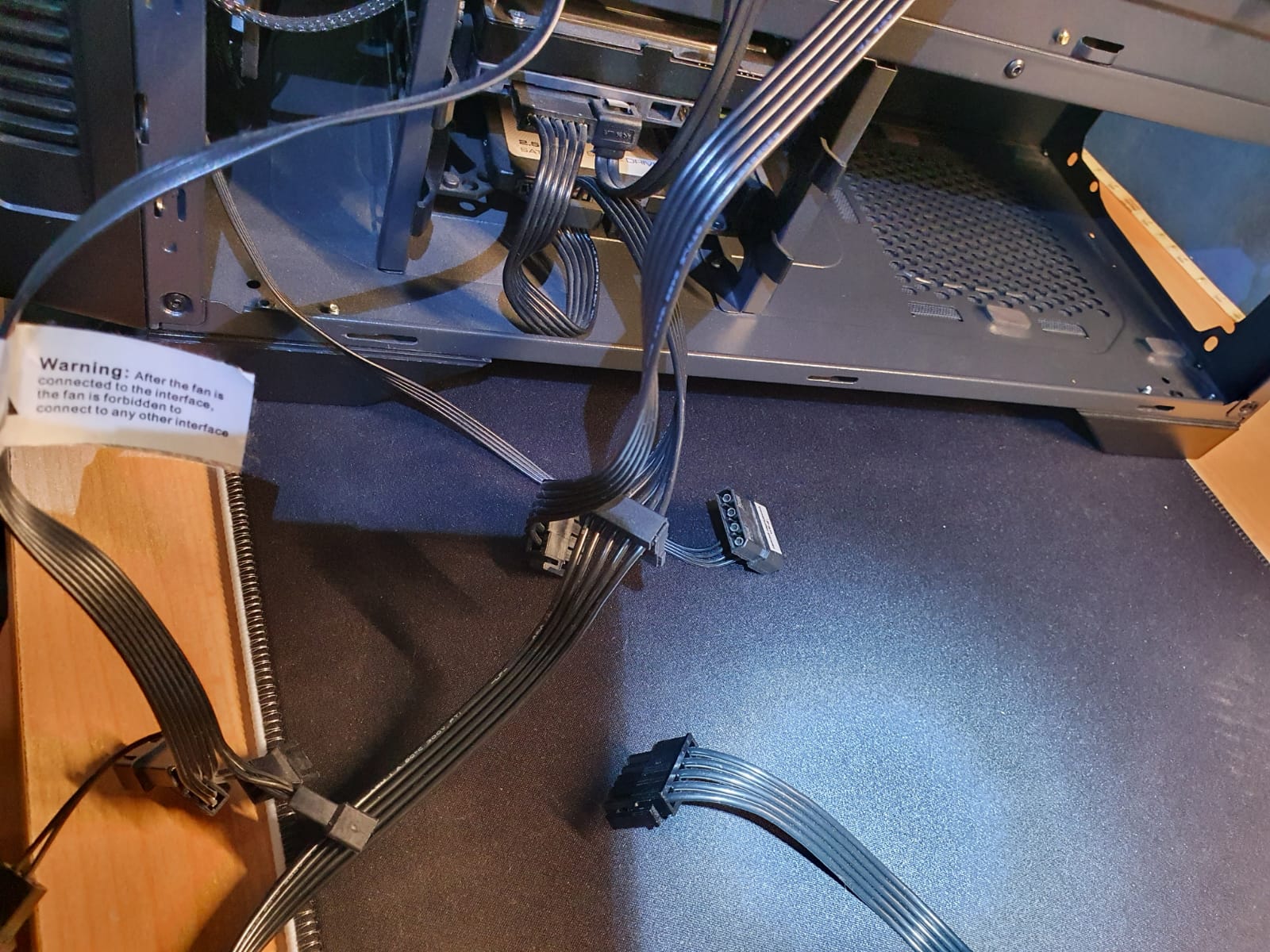

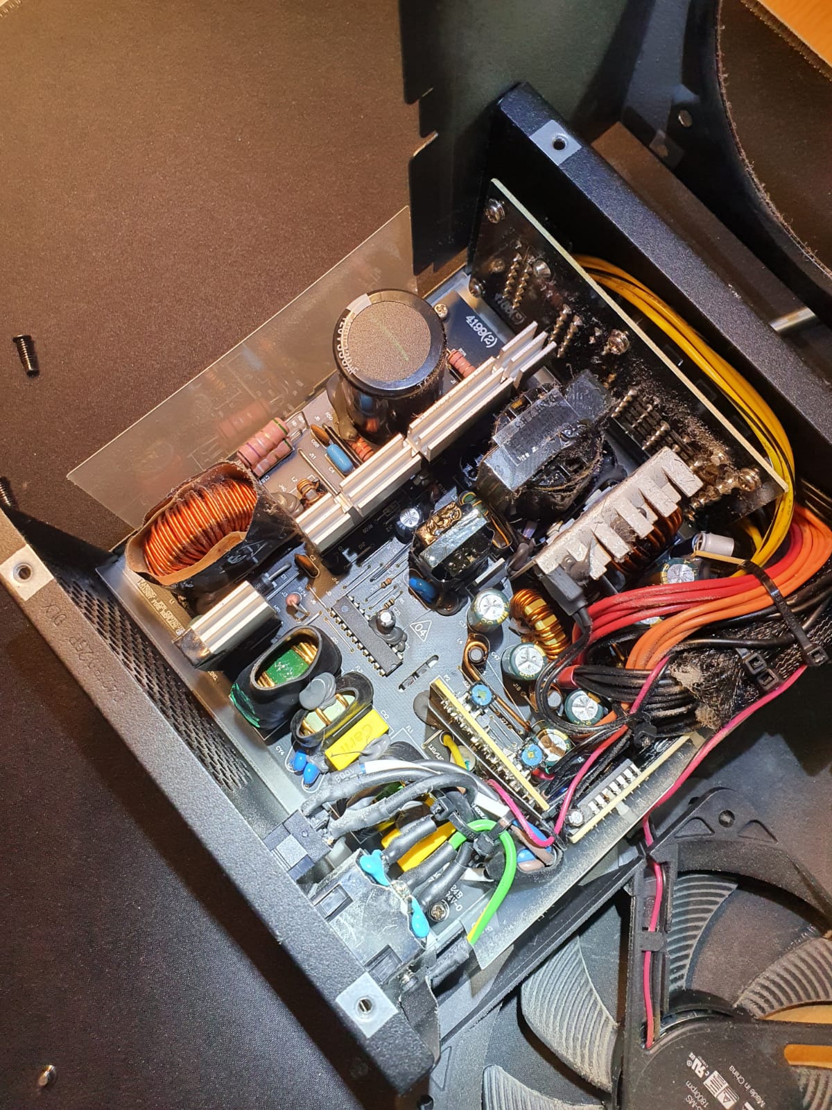

Also ich hab das ganze Ding mal geöffnet weil ich sowieso keine Garantie mehr drauf habe und sowieso ein neues kaufen werde.. Was ich direkt feststellen konnte war, dass der Kabelbrand Geruch stärker wurde. leider kenn ich mich was Platinen angeht null aus.. die Kabel sehen eigentlich alle I.O aus, auch die Kabel die mit den ganzen anderen Komponenten verbunden sind sehen gut aus (die wechsele ich sicherheitshalber trotzdem alle). Was mir jedoch auffällt ist, dass ich auf der Ganzen Platine verteilt geringere Mengen von "Geschmolzenen Kunststoff" sehe. Sogar über Widerstände und auch über andere Komponenten verteilt. Ist das von den Herstellern gewollt oder ist mir da irgendwas geschmolzen und deswegen roch es so nach Kabelbrand??
Nicht öffnen! Lebensgefahr! Mach das Ding wieder zu. Wir meinten den PC öffnen und schauen ob am Mainboard oder so was verbrannt ist. Nicht das Netzteil!!!
Reaktionen: Gsonz, honky-tonk und I'm unknown
