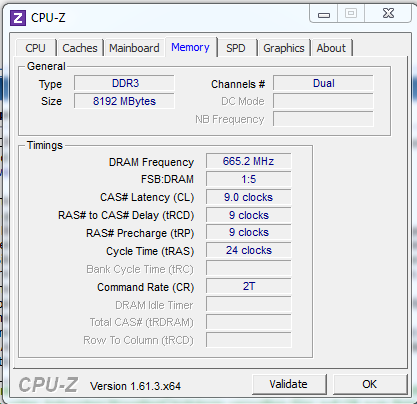

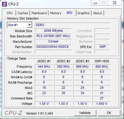

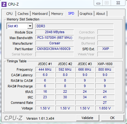

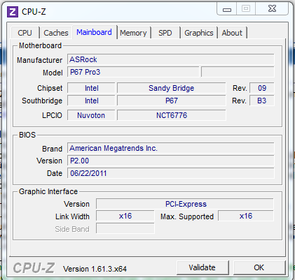

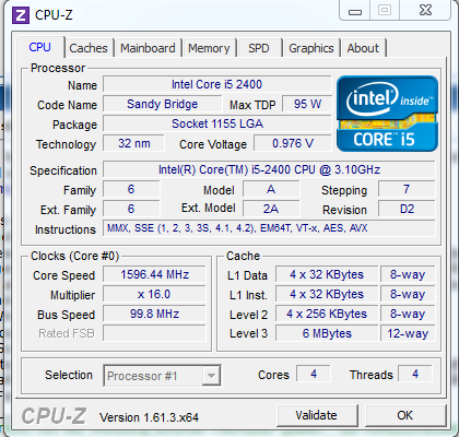

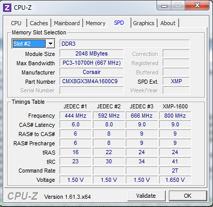

Lade dir CPU-Z herunter, mach Screenshots der Reiter CPU, Mainboard, Memory und SPD (von diesen je Ram Modul einen) und stell sie als Anhang an deinen Post hier herein.

Hier die Screenshots

Timings sollten passen, da Vollbestückung ev. mehr Spannung geben, teste ob mit 1,55 V der Betrieb stabil ist, wenn nicht noch 1,60 V testen.
Ändert sich auch bei 1,60 V an den Abstürzen nichts, muß der RAM auf Fehler geprüft werden.
