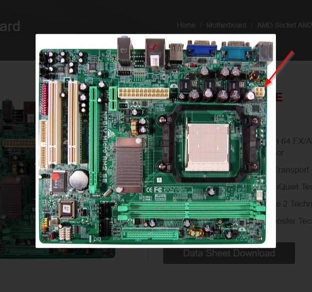

Das ist leider nicht der CPU Stecker und das der Lüfter Strom bekommt, liegt am Board, denn der wird wohl dort angeschlossen sein.
Laut Bild vom Hersteller
https://www.biostar.com.tw/upload/Motherboard/b20070412_14.jpg
ist oberhalb der CPU, also auf der rechten Seite der 4 polige Anschluss. Der CPU Lüfter wird bestimmt rechts oberhalb der Ramsteckplätze an dem weissen Stecker angeschlossen.
Reaktionen: Himpelchen

Verdammt, ihr habt Recht gehabt und es ist mir etwas peinlich! :freak:
Ich habe das alte Netzteil drin gelassen und die anderen daneben angebaut - und dabei einfach nicht gesehen, daß dieser CPU-Stecker noch ganz nah beim Netzteil war...
Jetzt ist er mit dem Ersatznetzteil gestartet - Also Problem gelöst! :)
