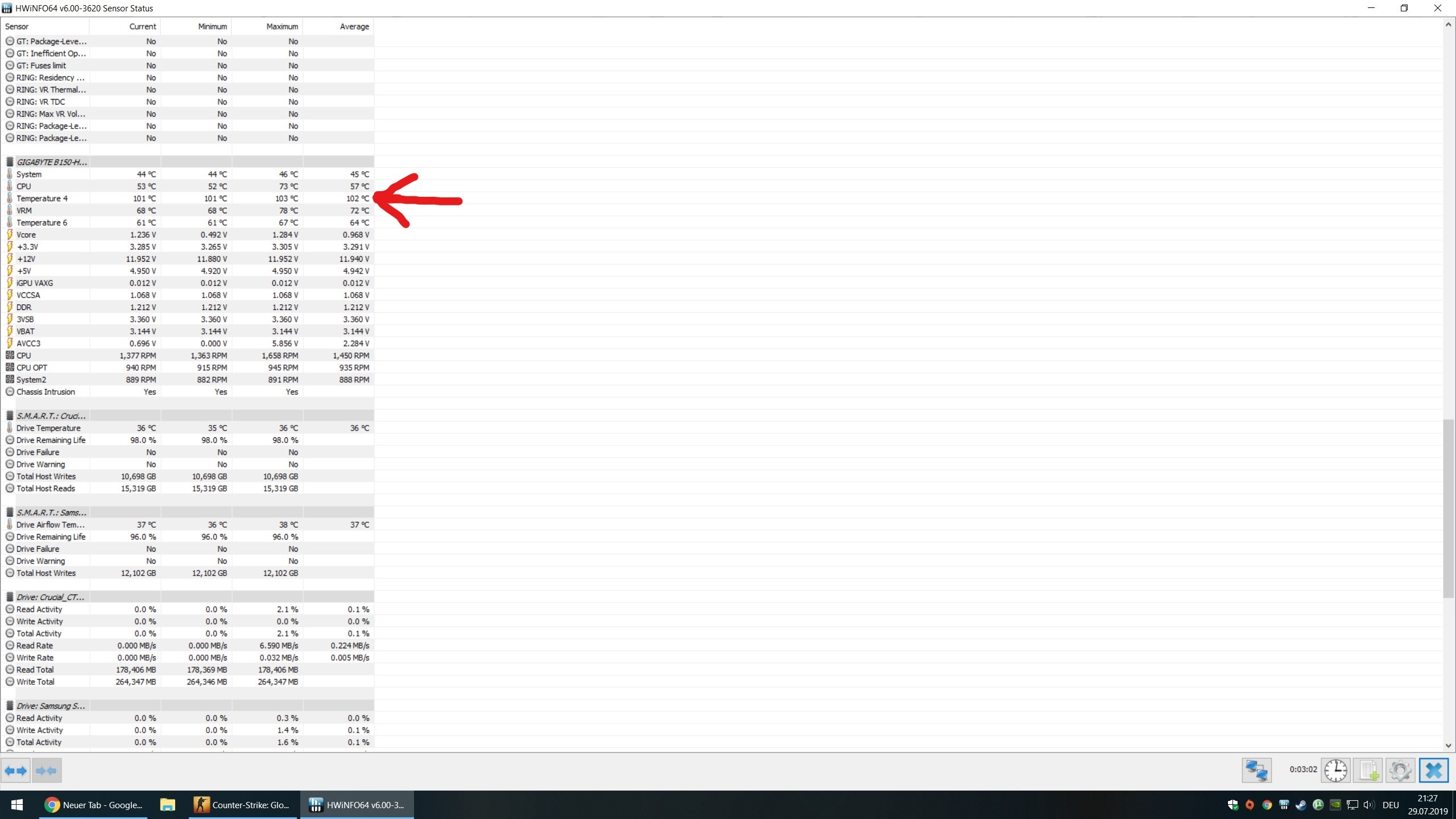

Hallo, ich habe momentan folgendes Problem, beim spielen von CS:GO wird mein Computer Tower sehr heiss..
habe in hwinfo die sensoren ausgelesen und mir ist aufgefallen, dass eine spalte über 100 grad anzeigt, denke mal das ist zuviel!
woran kann es liegen, beziehungsweise was genau wird so heiss??
screen: https://s18.directupload.net/images/190729/bnkx4e4f.jpg
danke schonmal
So wie immer, wenn der PC noch ohne Einschränkungen läuft, auslese Fehler weil der jeweilige Sensor nicht vorhanden ist

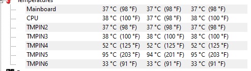

Wird echt ein Auslesefehler sein. Ich habe bei meinem Mainboard auch 3 Temperatursensoren in HWInfo, einer zeigt immer Werte um die 30°C an, einer ist permanent zwischen 99-103°C und einer hängt immer bei 13°C.
Öffne HWInfo doch mal direkt nach dem PC Neustart wenn er einige Minuten aus und abgekühlt ist, wenn es dann direkt wieder solche Werte zeigt ist es zu 100% ein Auslesefehler.

Glaub so einen hohen wert hat fast jeder^^

Aufmachen? Anfassen? Nachkucken? Woher sollen wir wissen was da heiß wird? Vielleicht hat ja auch ein Lüfter den Geist aufgegeben, PC ist verstaubt... Die Sensoren sind doch egal, wenn Du schon von außen merkst der wird heiß.

Jup, bei mir springt einer der Mainboardsensoren auch munter zwischen 0,0°C und 124°C hin und her.
Einer tanzt immer aus der Reihe :D
