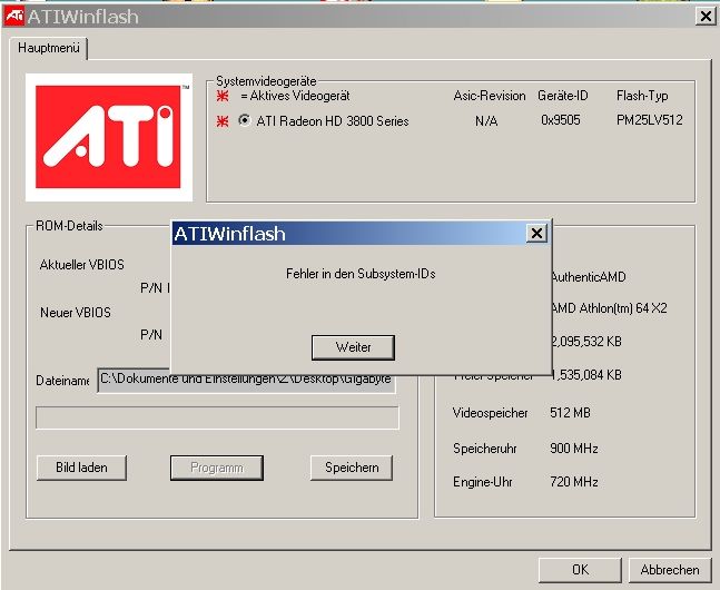

Hab das BIOS, das da gepostet wurde mal bei mir draufgeflasht (obwohl der eine meinte, das BIOS habe seine Karte gekillt):
113-B33904-104-VT RV670 GDDR4_16MX32 256BIT 512MB 777E/1126M
VER010.079.000.000.000000
VTB33904.104
Also es läuft und killt garnix. Muss ein Fehler bei ihm gewesen sein.
Is zwar ne neuere Version als mein vorheriges, aber es läuft auch auf (mir zu heißen) 85-90°C.
Die Lüftersteuerung scheint intelligenter vorzugehen mit dem 79er bios... mir kams so vor, als würde die Temperatur sinken, je höher die Karte sich per CCC selbst getaktet hat.
Nichtsdestotrotz werd ich wieder das 75er HIS HD3870 IceQ3 Turbo mit 850/1190Mhz flashen. (wegen der 70°C @GPU)
VTB33904.104
