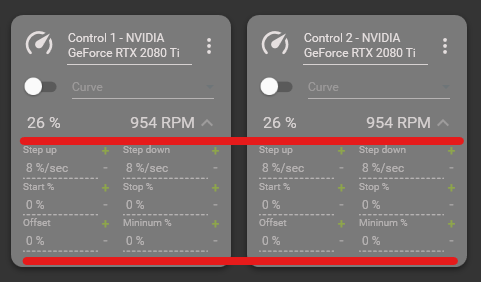

Hat die Karte nen Modus wo die Lüfter erst ab 50 Grad laufen? > Handbuch
Stormfirebird
Admiral
- Sep. 2012
- 9.597
Hat die Karte ein Alternativbios dass du probieren kannst?
Werden die 30% im manuellen Modus umgesetzt oder gibt es da vll. generell einen minimalen Wert der dann direkt in 0% resultiert?

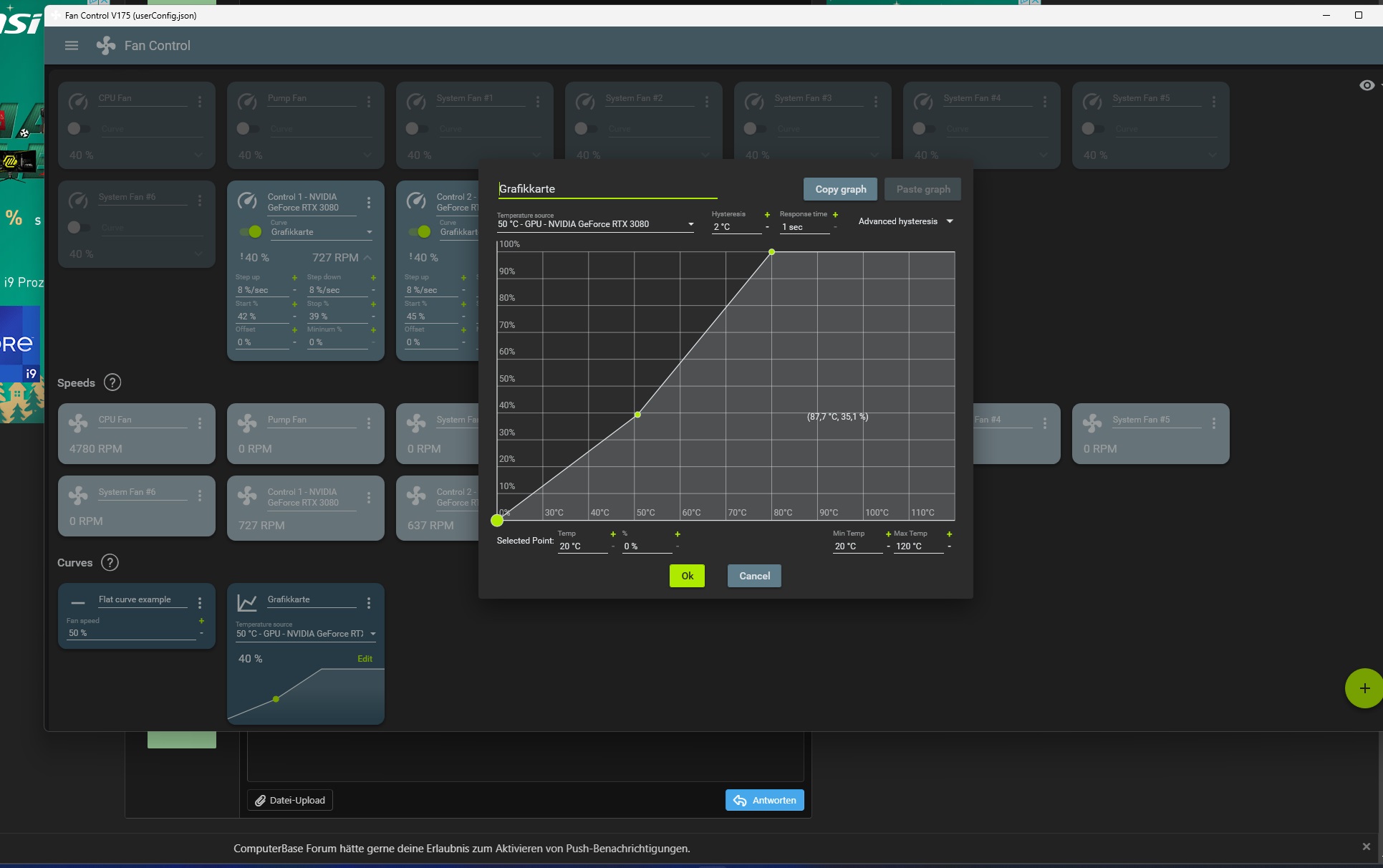

Sorry Jungs, ich versteh nur Bahnhof.. Fakt ist mit Afterburner funktioniert es mit der lüfterkurve auch dass ich dort 20% einstellen kann und die Lüfter drehen sich, nur mit AB hab ich leider stutter in games, deswegen würde ich gern Fancontrol testen.
Schlicht und einfach Mumpitz, sorrydms schrieb:in deinem Fall sind 30% via PWM zu wenig
Dann kann es die andere Software scheinbar nichtDortmunderjungx schrieb:Fakt ist mit Afterburner funktioniert es mit der lüfterkurve auch dass ich dort 20% einstellen kann

Ab so 63-65 grad laufen die lüfter langsam an mit 600-800 RPM

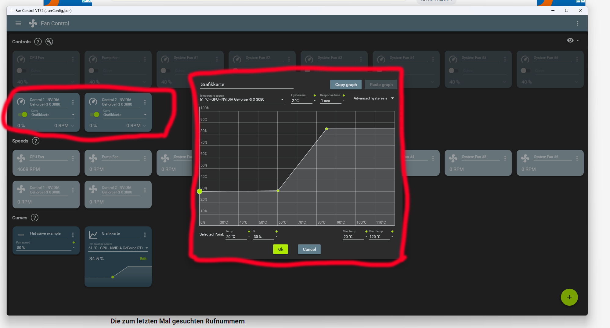

Jetzt gehts wohl, hab nochmal ein neues profil erstellt, aber der geht oft nach 3-4 sekunden wieder auf 0 % lüfterumdrehung nachdem er dann angefangen hat zu drehen
ja @Stormfirebird hab da alles mal ausgemacht, bringt leider keine änderung bin aufm kriegsfuss mit AB ^^

mit dieser weiteren InfoDortmunderjungx schrieb:mit Afterburner funktioniert es mit der lüfterkurve auch dass ich dort 20% einstellen kann und die Lüfter drehen sich
ist es keine Kunst mehr zu wissen ....till69 schrieb:Schlicht und einfach Mumpitz, sorry
Als Basis meiner Frage möchte ich mal auf
https://noctua.at/de/products/fan/nf-a4x10-pwm/specification
verweisen - und bei anderen Lüftern mag es andere Kurvem geben - da könnte ich auf Teufel komm raus versuchen 15% Lüfterdrehzahl zu wollen.Min. Umdrehungsgeschw. @ 20% PWM (+/-20%) 1000 RPM

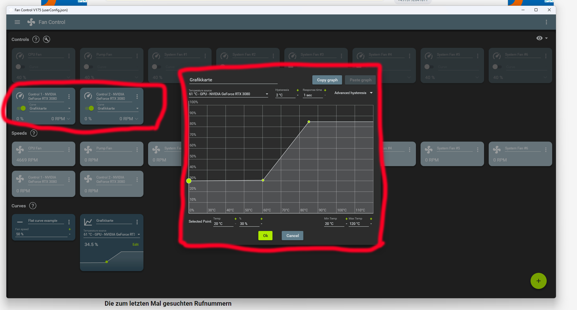

also jetzt funktioniert es wohl, ab er warum geht er manchmal auf 0 RPM, auslesefehler? so alle paar sekunden hören die lüfter auf, obwohl sie mti der kurve ja so eingestellt sind das sie immer arbeiten (siehe screen oben) oder?

Deine Start/Stop Percentages sind da halt um 40% vermutlich musst du da etwas hoch gehen mit der Kurve.
