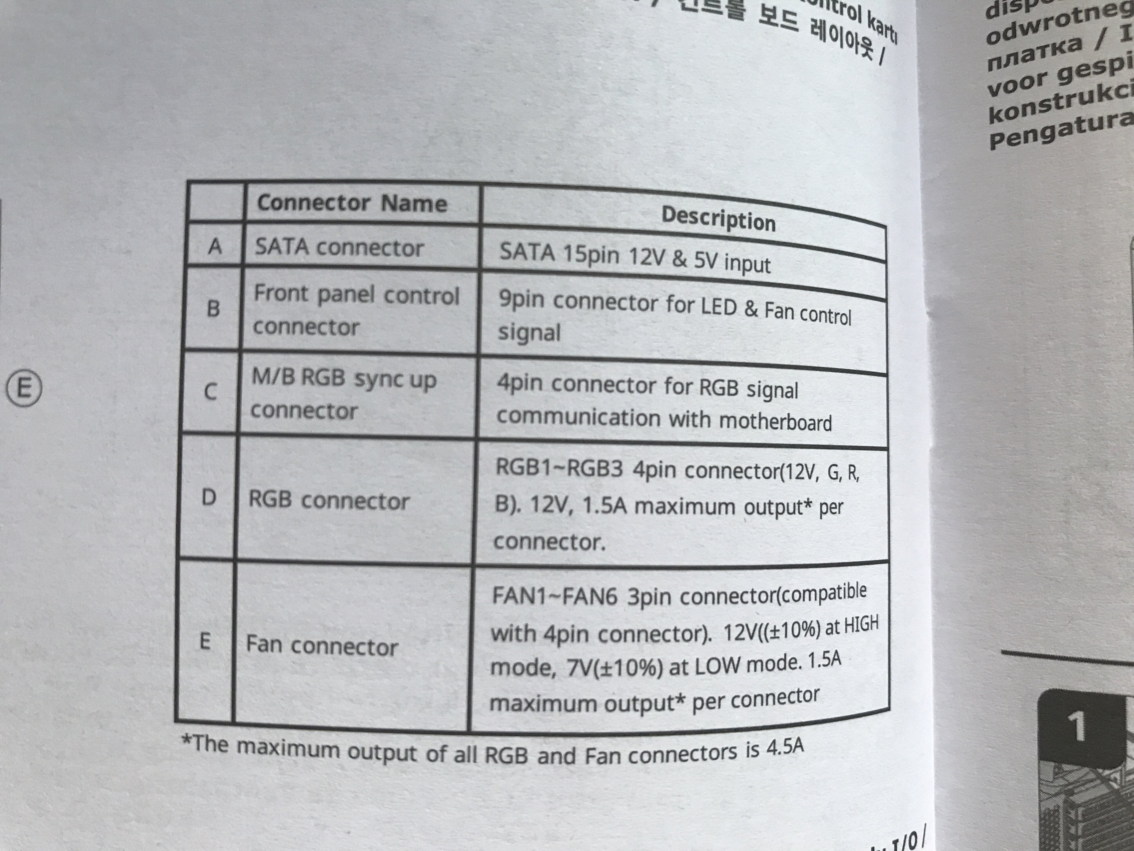

Hi Leute, bin gerade dabei meine Hardware aus dem Cord 780t in den Cooler Master Cosmos c700p einzubauen. Bin etwas durcheinander was die Stecker die mit der RGB Beleuchtung zu tun haben, bzw wo die rein kommen.
Der unter C. Der wird am Mainboard angeschlossen wenn ich richtig versteher, aber ich weiß garnicht ob mein Mainboard (Asus ROG Strix z370-H) überhaupt hat. Ginge doch im Falle von Asus um diese Aura Sache, oder?

Wenn du das Asus ROG Strix z370-H hast und nicht das Strix z370-F Gaming wie in Sysprofile angeben, hast du leider kein Asus Aura. Du kannst allerdings auf andere RGB Controller (Link) zurückgreifen
Aura hat das Ding ja laut Produktbeschreibung auf der Asus-Seite und den Händlern schon. Nur nicht den passenden Anschluss auf dem Mainboard. Wenn gar kein Aura da ist, dann wäre die Info ja komplett falsch.
Aha. Dann muss das Kabel an den RGB-Header. Unten links oder oben rechts. Handbuch 1-2 bzw. 1-19
Mein Case kommt hoffentlich Montag :)
Dein RGB connector gehört dann an den 4 Pin RGB Anschluss :)
So wie bei meinem Noctis und Crosshair. :)
