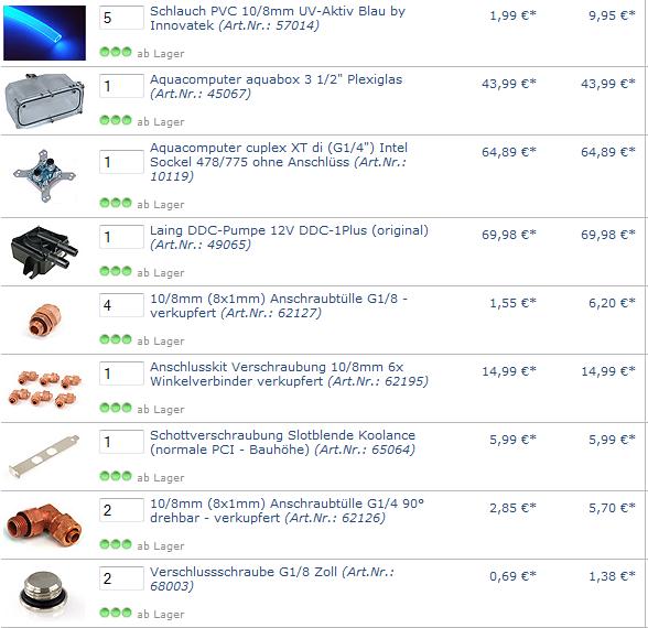

Hier schonmal die Liste vorab. Sie ist allerdings noch nicht komplett. Ich brauch noch ein Ventil und die Kailon Schnelltrenner. Habt ihr da vielleicht ein gutes Ventil im Sinn? Bei Aquatuning gibt es mehrere.

Hm, warum lieber silberne? Ich finde die schöner, aber wenn es sich lohnt, dann nehme ich lieber silberne. Aber die hat irgendwie jeder.^^ Gibt es denn dafür einen bestimmten Grund? Laufen dir irgendwann an, oder soetwas?
In der neuen FAQ steht nichts von der Leistungsfähigkeit der Kühler und der Aquacomputer ist unter High-End gelistet. In dem Bilder-Thread wurde er scheinbar auch oft verbaut. Welchen Kühler würdest du denn empfehlen?
In der anderen FAQ empfiehlst du Watercool HK CPU LGA775 Rev. 3 und den Enzotech. Sind die denn soviel besser? Ich sag mal so. Wenn die Kühlleitung gut ist,...
Ich bau mir gerade eine WaKü für 300€+ zusammen, da kommt es auf die 10-20€ auch nicht mehr an. ;):freak:

Das Ventil ist auch nur zu Befüllung gedacht, also muss es nicht so unglaublichen Durchfluss bieten.
Ok. Bestellung ist raus. Ich habe noch den Wasserzusatz hinzugefügt und ein paar Kleinigkeiten. Wegen den Anschlüssen. Hm. Ich bin dabei geblieben. Ich hatte damals auch keine Probleme mit den non-Typ2-Anschlüssen. Diesbezüglich lasse ich es einfach mal drauf ankommen. Das System soll sich ja auch ein wenig abheben. Trotzdem danke für die Empfehlung. ;)

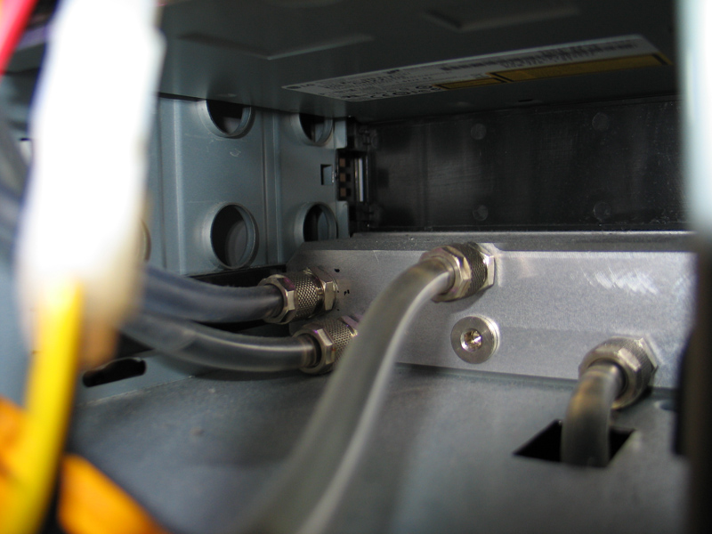

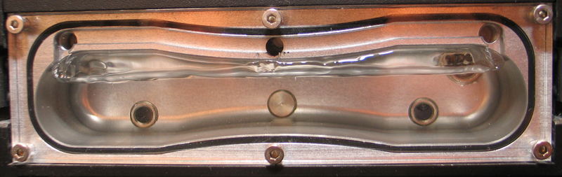

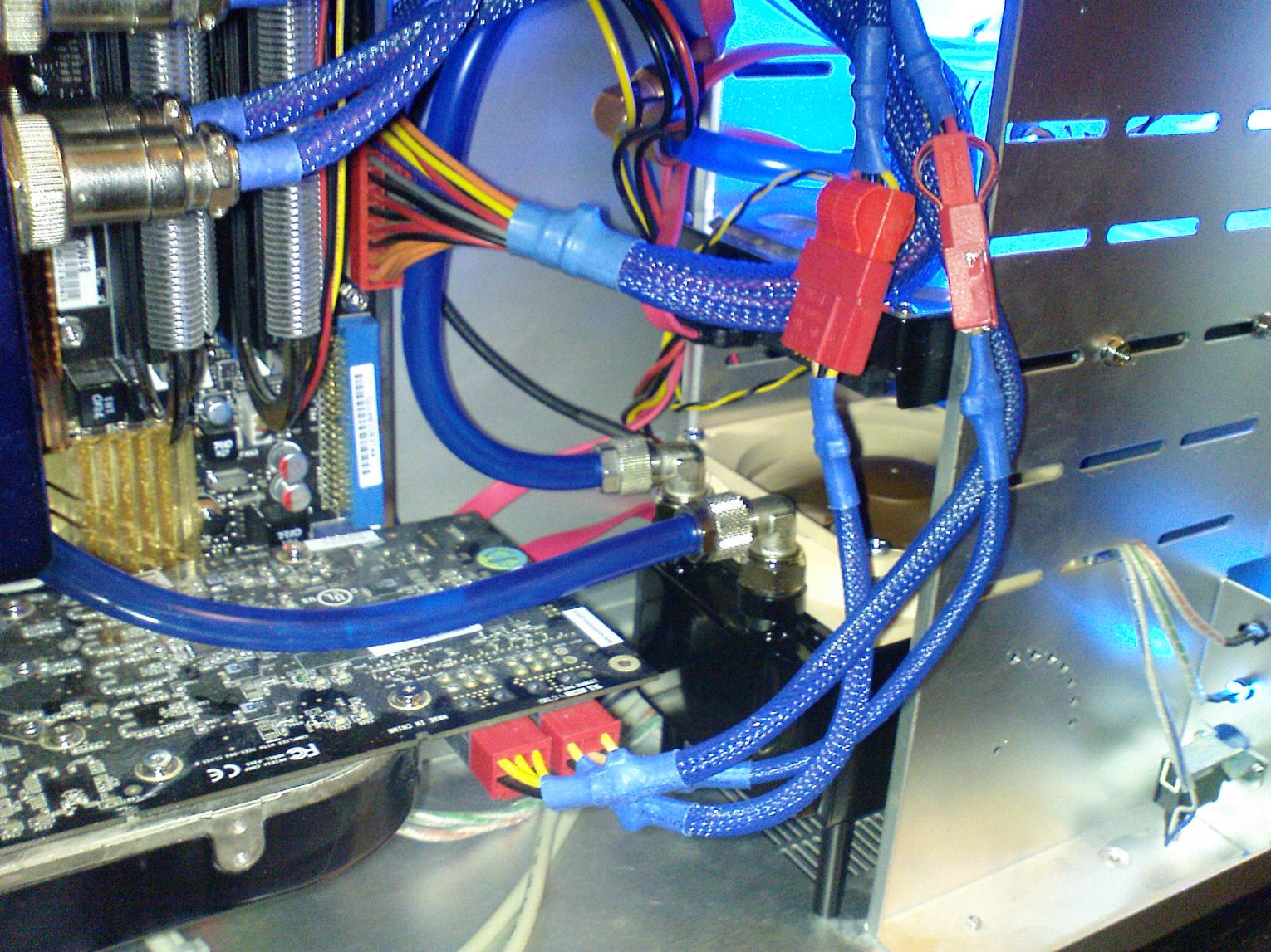

so hier mal ein paar fotos.
der eigentliche gedanke an diesem projekt war, den ausgleichsbehälter zu füllen ohne die plexiglasscheibe abnehmen zu müssen.
von hinten gesehen die anschlüsse:
oben links: luftausgang
unten links: wasserzugang zum befüllen
mitte oben: kreislauf zufluss
unten rechts: zugang zur pumpe
da ein 8/10 er schlauf zu dünn ist als dass die luft am wasser vorbei kommt braucht man einen alternativen ausgang zum luftaustritt beim befüllen. diesen habe ich durch den luftausgang oben links realisiert. er liegt immer über der wasserlinie im agb u die luft kann ungehindert entweichen. die 2 schläuche die zur gehäusedecke führen enden dort jeweils in einem fillport.
ach ja genau den zugang für den luftauslass habe ich bei einem metallverarbeitenden betrieb hier in meiner stadt machen lassen. die spannen das kurz in der fräsmaschine ein u schneiden dir auch gleich noch das passende gewinde rein. hat mich 5€ für die kaffekasse gekostet.

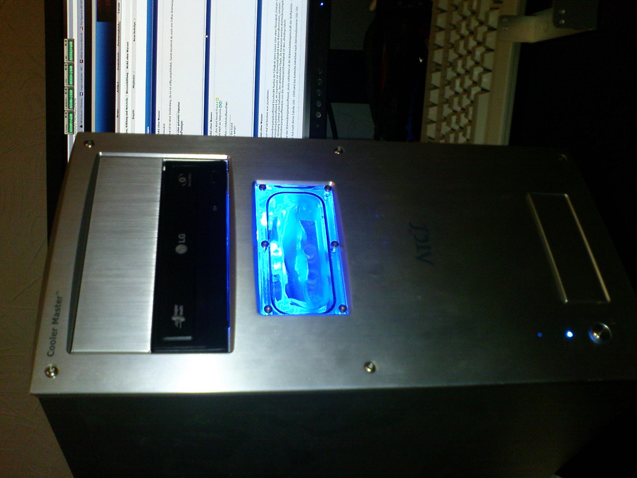

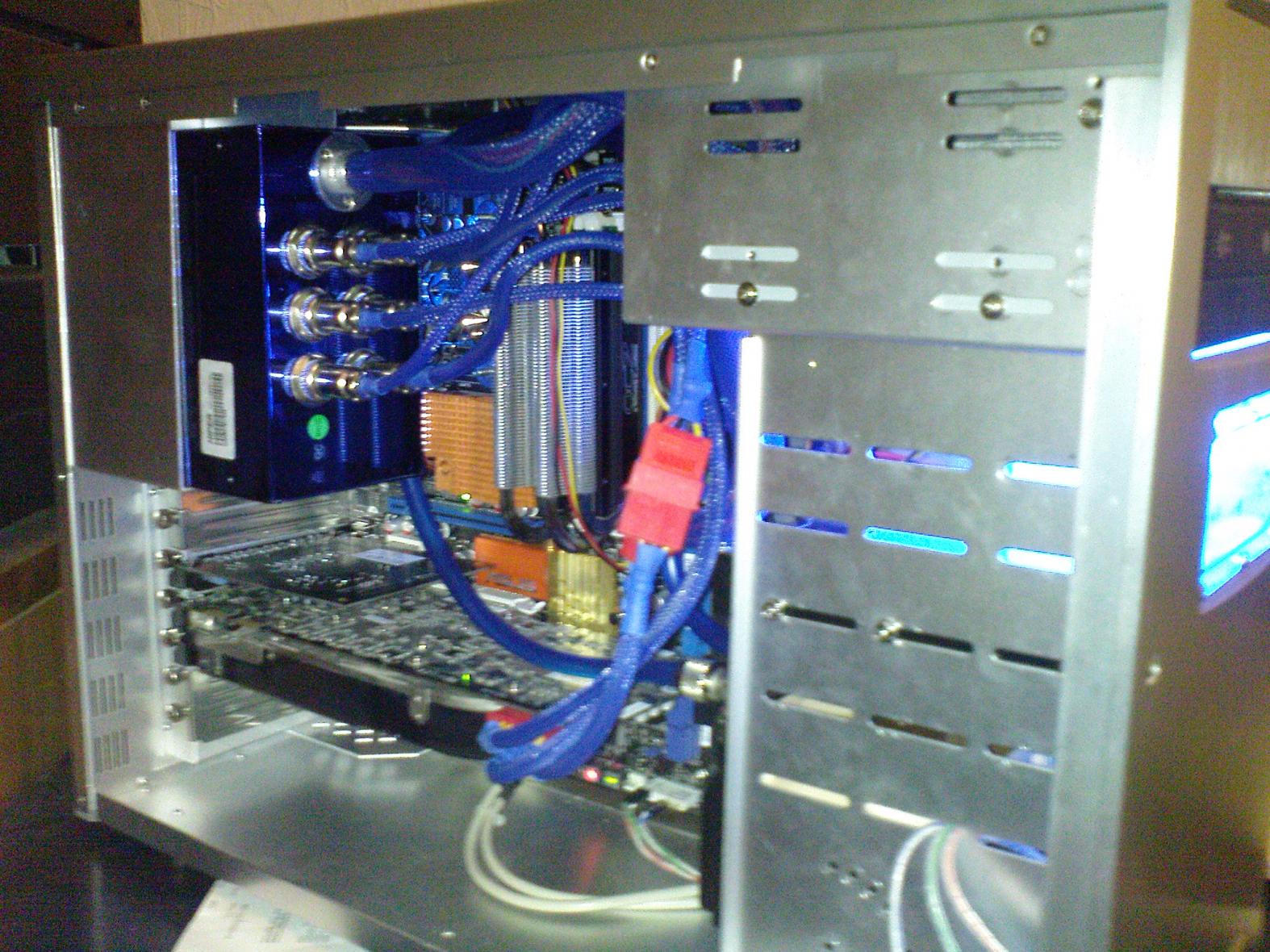

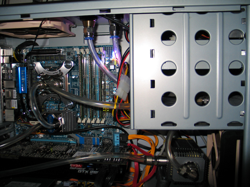

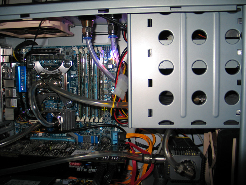

Hier schonmal ein paar Bilder von meinem vorläufigen Einbau. Man vergebe mir die exorbitant miese Qualität, aber ich habe keine Digitalkamera und musste auf mein Mobiltelefon zurückgreifen. :(
Erstaunlicherweise geht das Konzept mit dem Single-92er wunderbar auf. Die Temperaturen sind ca. die gleichen wie mit dem IFX-14+120er Delta.(7V)
Oft sogar noch 2-3° drunter. Im Idle gurkt die CPU so bei 31° rum.
Dafür ergibt sich gerade ein anderes Problem. Und zwar wird die Northbridge extrem heiß.
Ich dachte, der saugende 120er des Netzteil, welches sich ja direkt darüber befindet, reicht aus... naja. Eher nicht. Die geht stellenweise auf über 84°.
Die Grafikkarte wird auch gut heiß. Alles in allem etwas zwiespältig.
Ich denke, da muss ich mir etwas einfallen lassen.
Der Lüfter des Radiators ist absichtlich nach unten gerichtet, damit er nicht die warme Luft auch noch ins Gehäuse bläst.
EDIT 2:

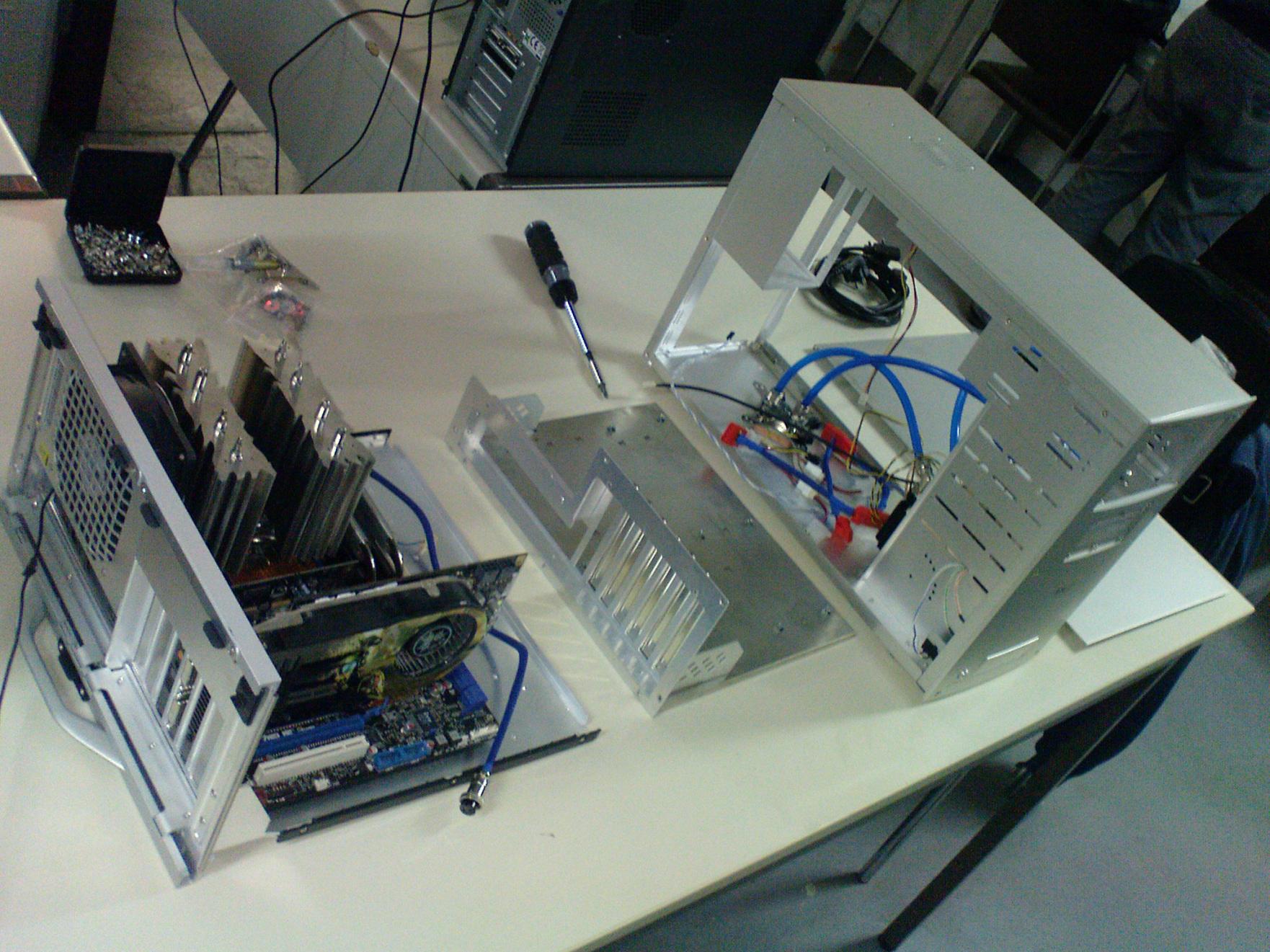

Hm. Da sich anscheinend auch der Schalter an der Front verabschiedet hat und die Schläuche an dem CPU-Kühler langsam knicken, da die Winkelanschlüsse nicht in den Kühler passen, wird das alles mehr oder weniger zu einem sterbenden Projekt.
Es ist möglich in dem Gehäuse einen modernen Rechner samt WaKü unterzubringen. Ich denke aber, sinvoller wird es sein, das ganze umzuverfrachten und wieder in ein Ghäuse zu packen, was weniger Probleme bereitet.
Da stellt sich nun die Frage... zurück ins Stacker? Weiß nicht. Hat jemand Erfahrung damit? Passt unten ein 240er Radiator von den Löchern her?(Sonst bohr ich sie halt)
Ansonsten pack ich die Hardware in den Praetorian und benutze einen Dual-80er in der Front. Wenn der Single 92er schon reicht, wird der auch ok sein.
