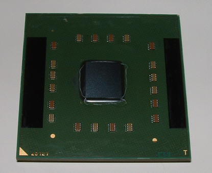

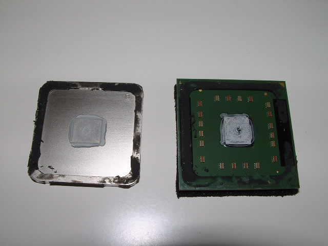

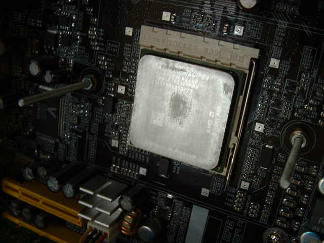

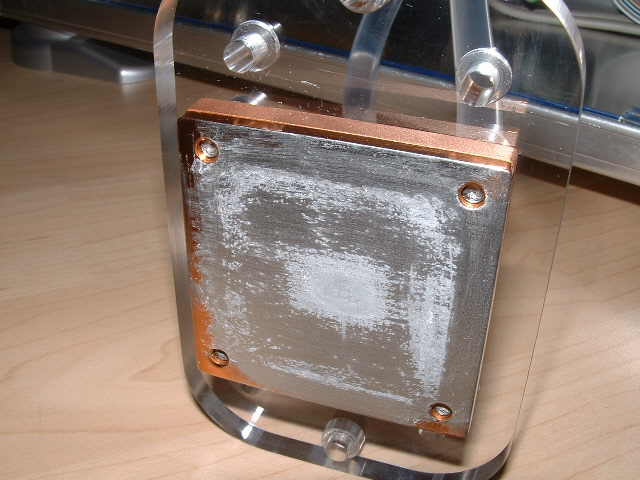

Also, ich habe heute mal den Kühler abgenommen. Er ging wirklich sehr schwer ab. Wunderte mich eigentlich, dass die CPU nicht am Kühler kleben geblieben ist.
Auf den Bildern sieht man gut, dass die WLP die Poren der Oberfläche gut geschlossen hat. Die matten Stellen zeigen, wo der Kühler sehr guten Kontakt mit der CPU hatte (sieht durch den Blitz übertrieben aus).
Zur Reinigung: Also mit meinem Schnellreiniger ging fast gar nichts ab, was aber nicht unbedingt schlecht sein muss, denn die feinen Risse und Poren bleiben gefüllt. Für den Wiederverkauf stellt dies jedoch schon ein Problem dar.
Mit etwas Alu-Politur ging es aber dann doch von HS ab. Den Kühler kann aber auch mit etwas feinem Nassschleifpapier wieder auf Vordermann bringen.
Jetzt habe die WLP jetzt ohne den HS gerade in Betrieb. Die Temps sind weiter gesunken. IDLE ca. 27 °C bei 2,8 Ghz. und 1,52V.

weiso sieht die oberfläche von deiner HS so gekräuselt aus??? Ist das wirklich so oder liegt das nur an dem Foto bzw. die Kamera die das gemacht hat???
unte gerad da wo mans braucht wars nicht mattAuf den Bildern sieht man gut, dass die WLP die Poren der Oberfläche gut geschlossen hat. Die matten Stellen zeigen, wo der Kühler sehr guten Kontakt mit der CPU hatte (sieht durch den Blitz übertrieben aus).

m3x schrieb:weiso sieht die oberfläche von deiner HS so gekräuselt aus??? Ist das wirklich so oder liegt das nur an dem Foto bzw. die Kamera die das gemacht hat???
Falls Du das vierte Foto meinst, das sind Poren und ganz normal. Diese werden nur durch das Blitzlicht verstärkt.

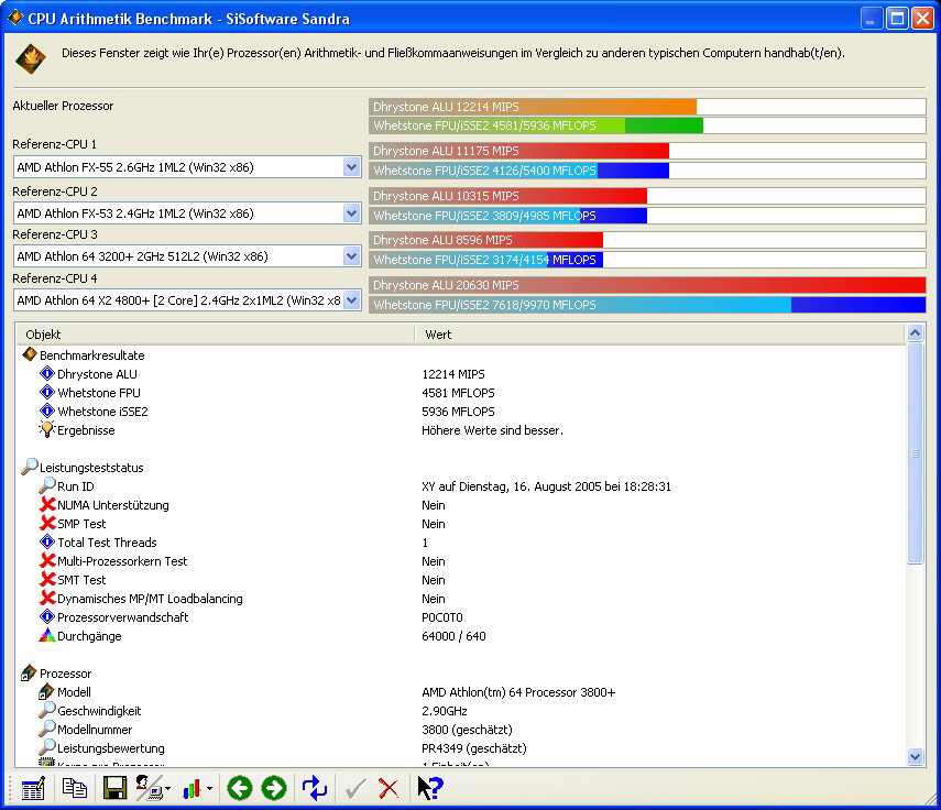

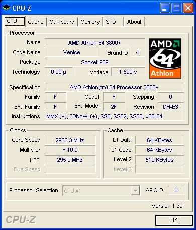

Ich habe nun ein wenig OC:
2950 Mhz. (10 x 295 HTT) @ 1,52 V (Bios 1,55 V) @ ca. 36 °C LAST
Getestet habe ich mit Tweakers4u-Toaster und Hot CPU Tester Pro. Prime ist absolut unzuverlässig. Mal läuft es stabil und dann am nächsten Tag nicht mehr.
Ich glaube die CPU ist gar nicht mal so schlecht, oder ?
EDIT:
Bei 3,0 Ghz. startet XP nicht mehr (Fehlermeldung, dass eine Datei fehlerhaft sein soll)
Bei 2,95 Ghz. verabschiedet sich der 3DMark05 (kein Temp.problem und Absturz des OS; lande nur wieder auf dem Desktop).
Evtl. könnte ich etwas mehr herausholen wenn ich die Vcore noch anhebe. Mehr als 1,52 V möchte ich jedoch nicht geben. Von den Temps her wäre es kein Problem.
Aber auch 2,9 Ghz. können sich durchaus sehen lassen denke ich
. Und das nur mit einer WaKü
