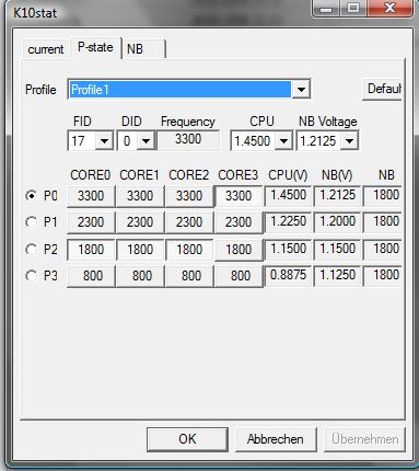

Bei mir geht das einwandfrei. Taktet von 880 bei 0,87 Volt bis 3600 bei 1,47 Volt einwandfrei.
Vorraussetzung C&Q funzt, und du hast die Profile bei K10 Stat richtig konfiguriert und auch übernommen.
So sind meine Winstellungen. Gibt bei htt 220 dann 880-3600
Musst aber aufpassen die FID ist nicht gleich dem Muli. Das ist nur der Hex Wert
Es gibt keinen Treiber weils ohne geht.

Du kannst jetzt mit K10stat jeder C&Q Stufe einen beliebiegen Multi zwischen 4 und 31 zuteilen. Und die beliebige cpucore dazu. Wenn alles nach Wunsch läuft
legst du dir eine Verknüpfung in den Autostart an die du -loadpstate -nowindow anfügst und das ganze läuft völlig unsichtbar automatisch ohne Ressourcen zu verbrauchen, weil es nur beim Start die Orginalen C&Q Were überschreibt.

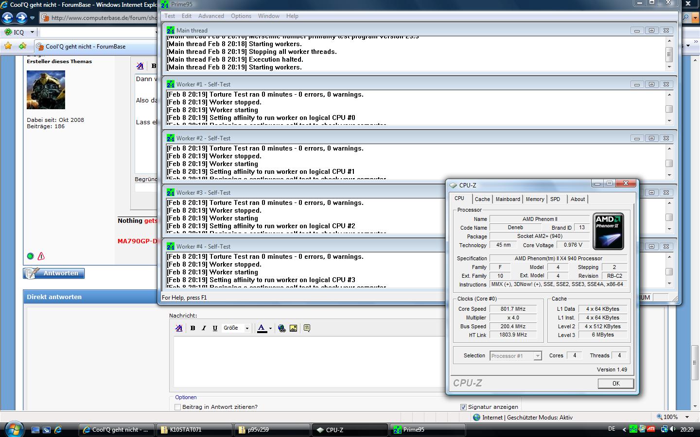

Lass eben Prime laufen mit aktiviertem C&Q und die CPU taktet sich nicht mehr hoch! Siehe Pic
