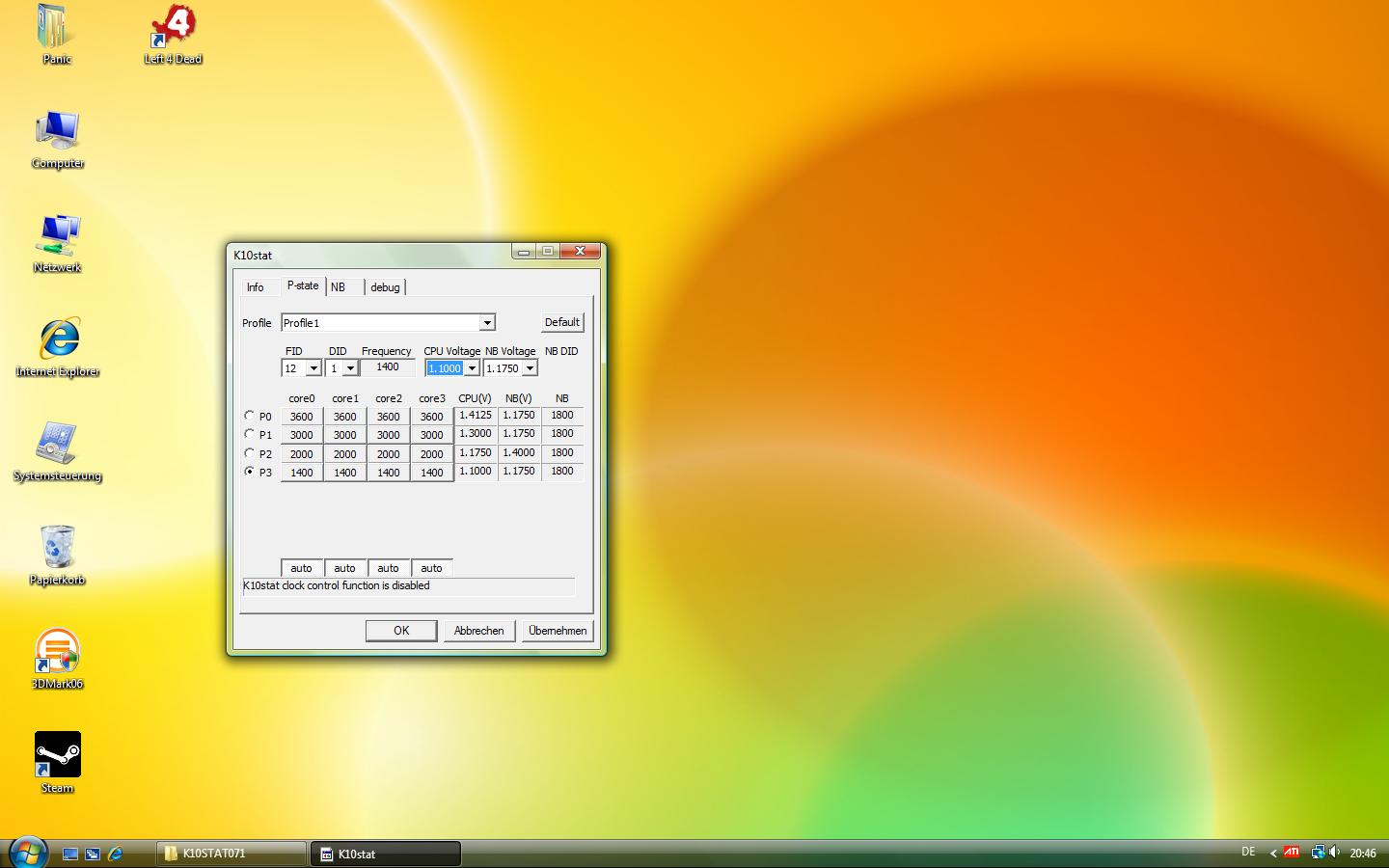

da habe ich imo noch garnichts eingestellt! Das ist es ja! Bei mir ist da von haus aus der Wurm drin
B
Bumbelbee
Wie gesagt! Im Bios alles auf Stock! IGP ist disabled! C&Q auf Auto!
Habe nochmals neu gestartet und das Problem ist immer noch da! CPu macht keine Anzeichen sich wieder hochzutakten!

:-) Da war der Hund begraben! HAb es ausversehen auf energiesparmodus gestellt :-)
