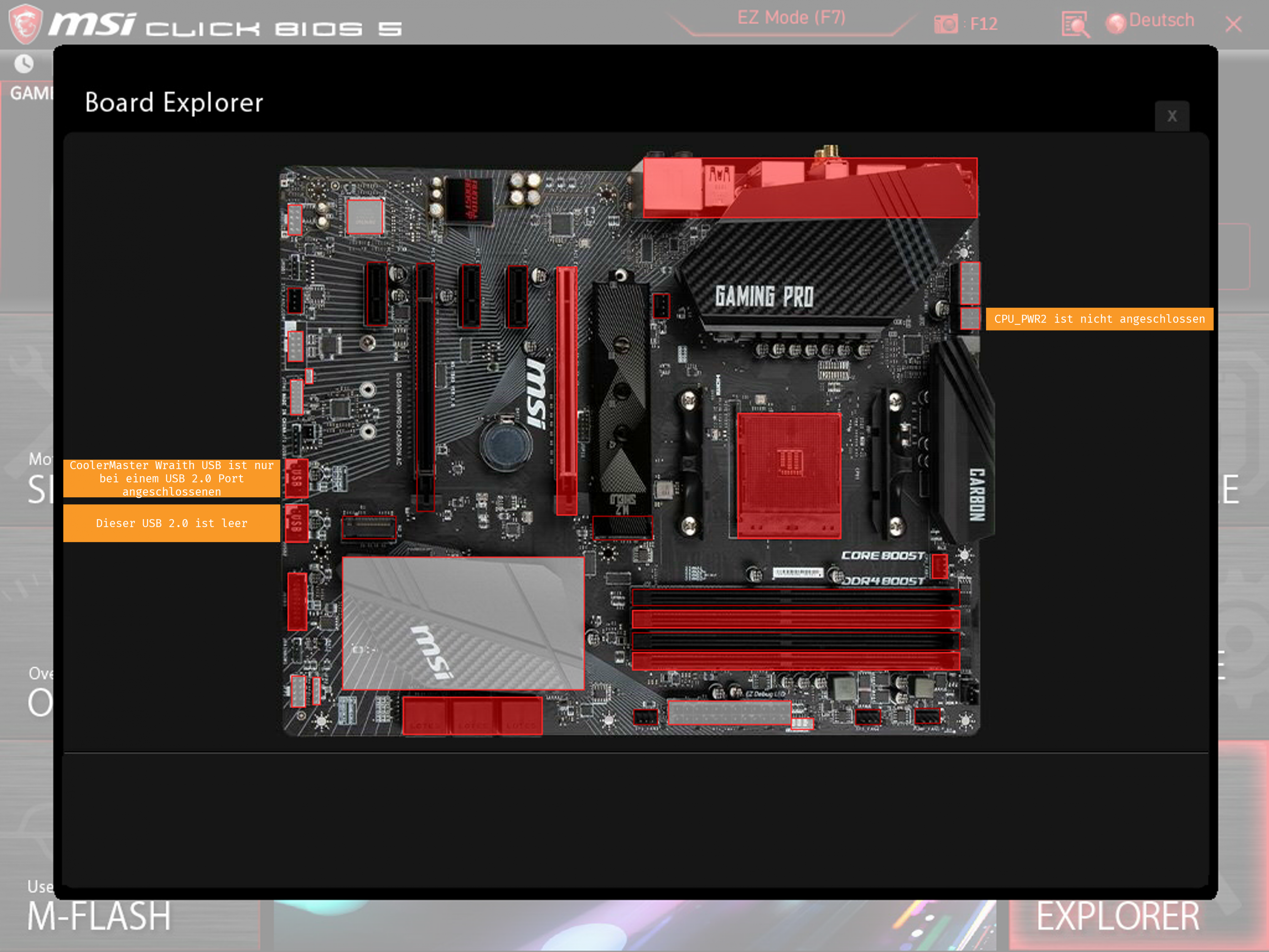

Screenshot vom MSI Mainbord-Explorer:
(Alles was nur rot umrandet ist, ist nicht angeschlossen.
Folgendes geht definitiv nicht (getestet):
AMD Wraith Ring und Logo-Farbe anpassen (Rotorblätterfarbe geht jedoch) (ich glaube das Kabel ist am falschen Ort eingesteckt oder nicht ganz drinnen.
Front-Panel LEDs vom be quiet! Case ( leuchtet nicht ) (RESET Knopf gerade getestet, funktioniert, aber ohne Licht (zum Glück is nichts verloren gegangen )

Ich habe den ehrlich gesagt noch nie benutzt. Aber wenn der ein Kabel für den USB-Header hat, wie ich deiner Grafik hoffe zu entnehmen, dann reicht das vollkommen und du machst halt sonst irgendwas falsch.
Vermutlich hab ich das Kabel einfach nur falsch eingesteckt.

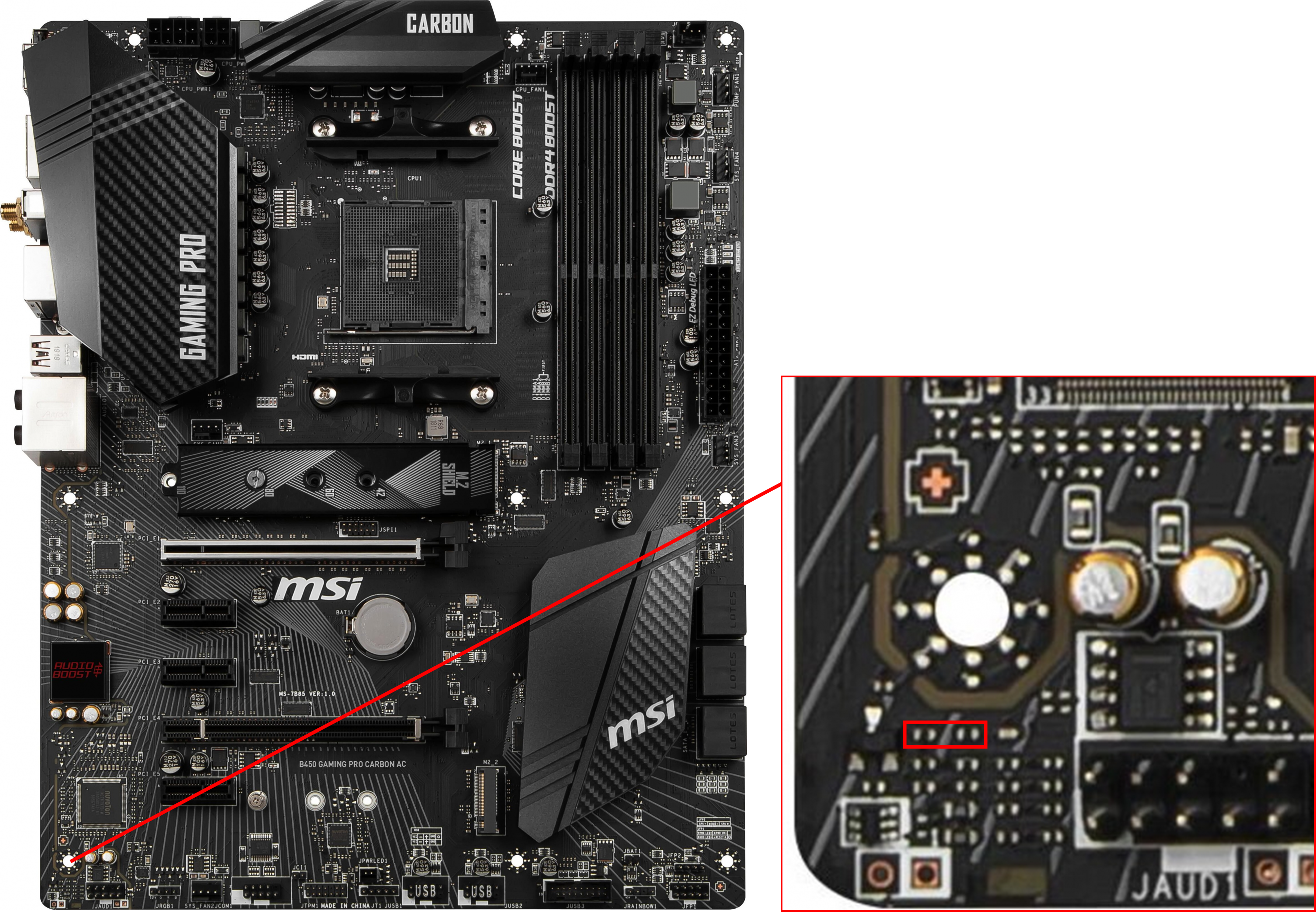

Nun, Ich hab's herausgefunden an was es lag:
Eine Mainboard-Schraube war nicht korrekt hineingeschraubt und das Mainboard hatte dadurch einen gewissen Spielraum.
Besagte Schraube hatte sich mit einem Mainboard-Stand-Fuß verklemmt, und wollte dadurch weder rein noch raus .
Nach dem Austauschen hat alles wieder bestens funktioniert. Das Einzige was ich mich jetzt noch frage ist, ob diese winzigen kleinen Rechteckigen Teile (sind das Kondensatoren?) von Bedeutung sind?
Ich habe nämlich ca. zwei beim Versuch die Schraube rauszukriegen kaputt gemacht.
CoolRainbow
Eigentlich meinte ich Bilder von dem was du da angerichtet hast... Aber gut. WirD ein SMD-Kondensator sein. Von der Platzierung sind diese wahrscheinlich für den Soundchip.
