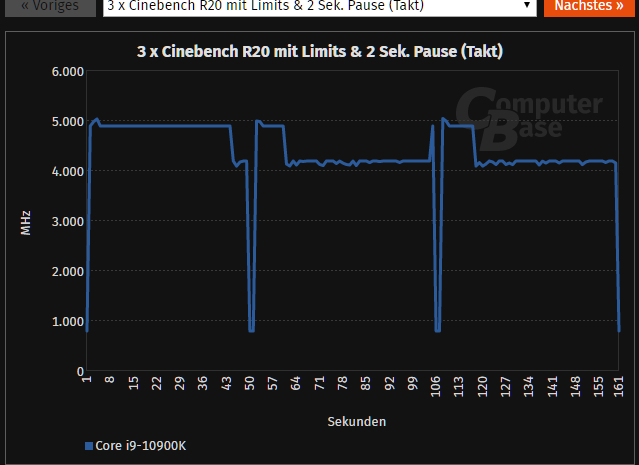

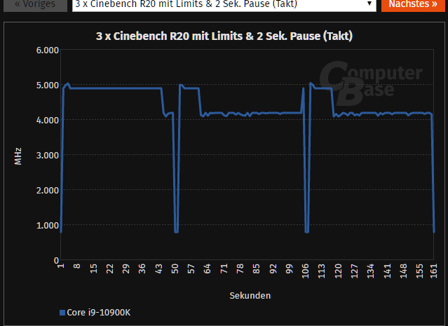

Warum liest du nicht den Test? Warum sagst du dass du keine Werte für Cinebench hast, wenn CB es ausführlich getestet hat und dir das jetzt auch schon mehrmals zitiert wurde?
Und warum liest du nur diesen Test und manifestierst das als Wahrheit ? Lies erstmal selbst deinen Test und dann andere. Jayz hat den Cinebench dreimal hintereinander OHNE Pause gestartet, da gab es keine 2 Sekunden zum Abkühlen und da ist der 10900 KOMPLETT ABGECKACKT und lief nur noch mit 4 GHz !
Macht dein Komprimierungsprogramm Pausen um die CPU abkühlen zu lassen, oder dein Spiel das du gerade spielst ? Schwachsinn so künstliche Benchmarks !
@alteseisen Was willst du denn jetzt von mir? Ich sage doch, dass der 10900K mit Limits komplett abkackt, Blender hab ich auch schon erwähnt, genau wie den Umstand, dass CB20 noch schlechter ausfallen würde, wenn es länger dauern würde.
Reaktionen: LukS und Baal Netbeck
Ja, das hab ich übersehen, du hast natürlich recht.
