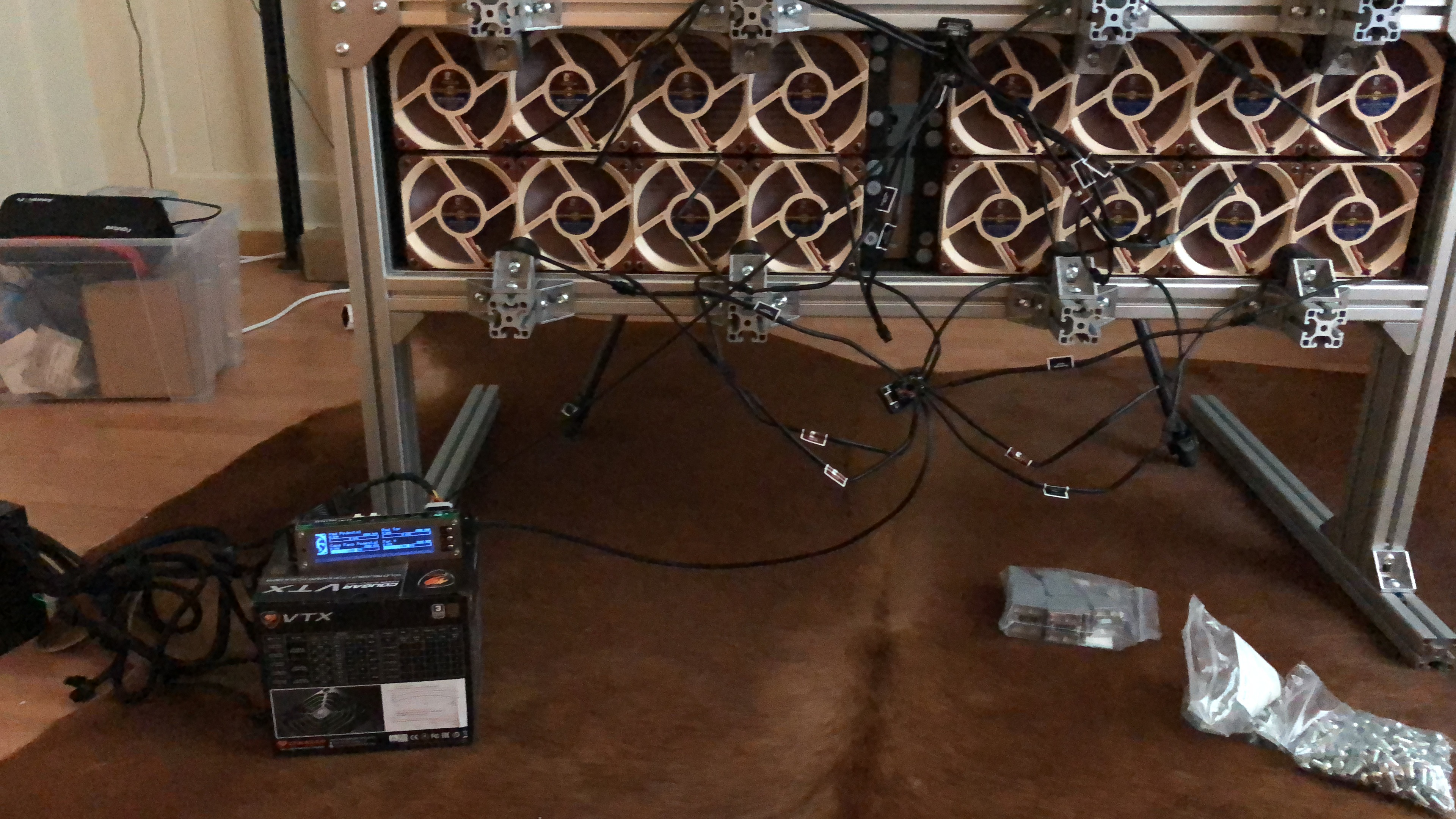

Caseking-Mike schrieb:
Ich möchte hier auch noch einmal betonen, wie wichtig eine echt gute Kühlung zur Verwendung dieser OC-Prozessoren ist.
Bin vorbereitet:
Danke fuer den “Glaskugelhinweis”
