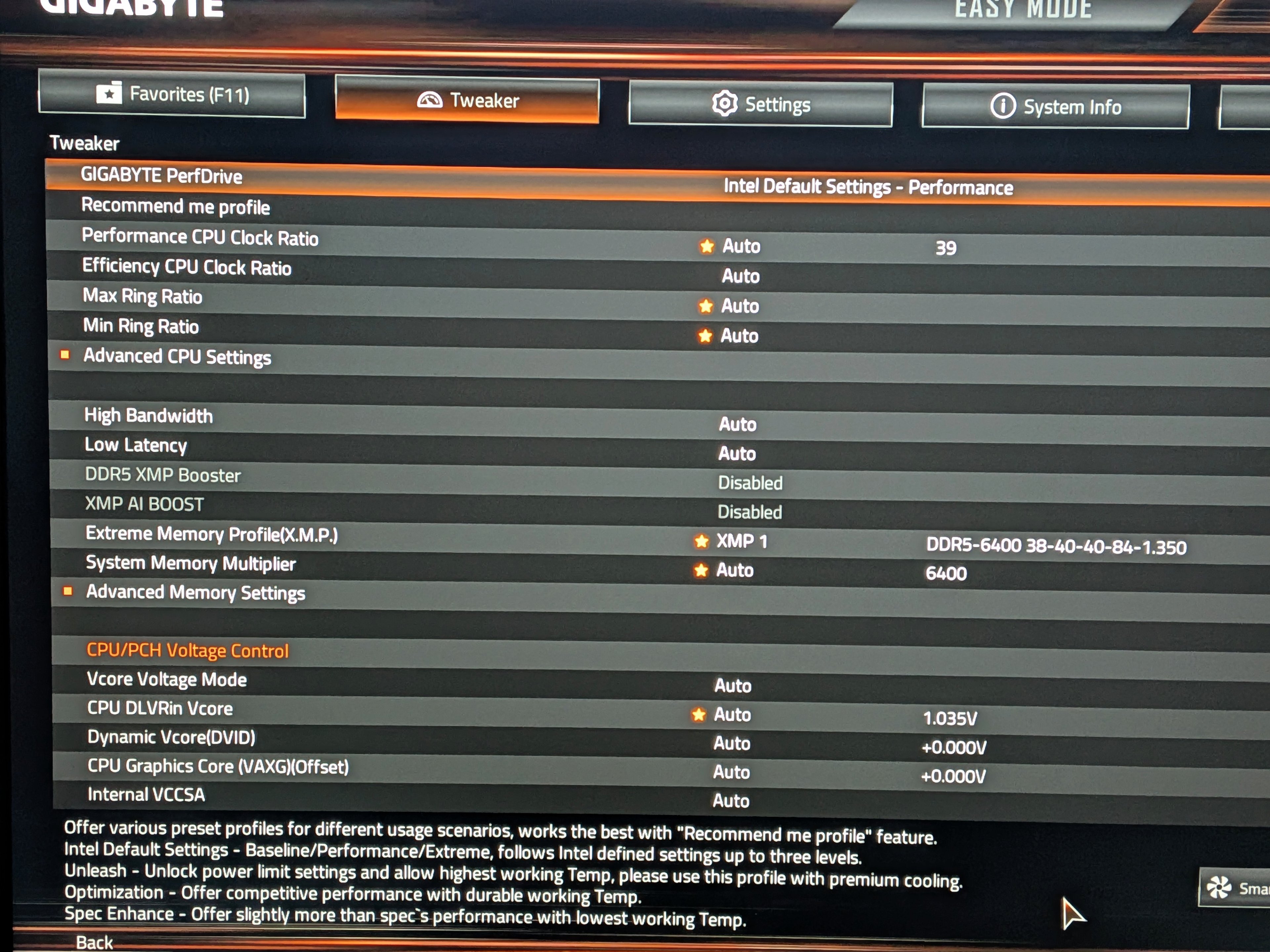

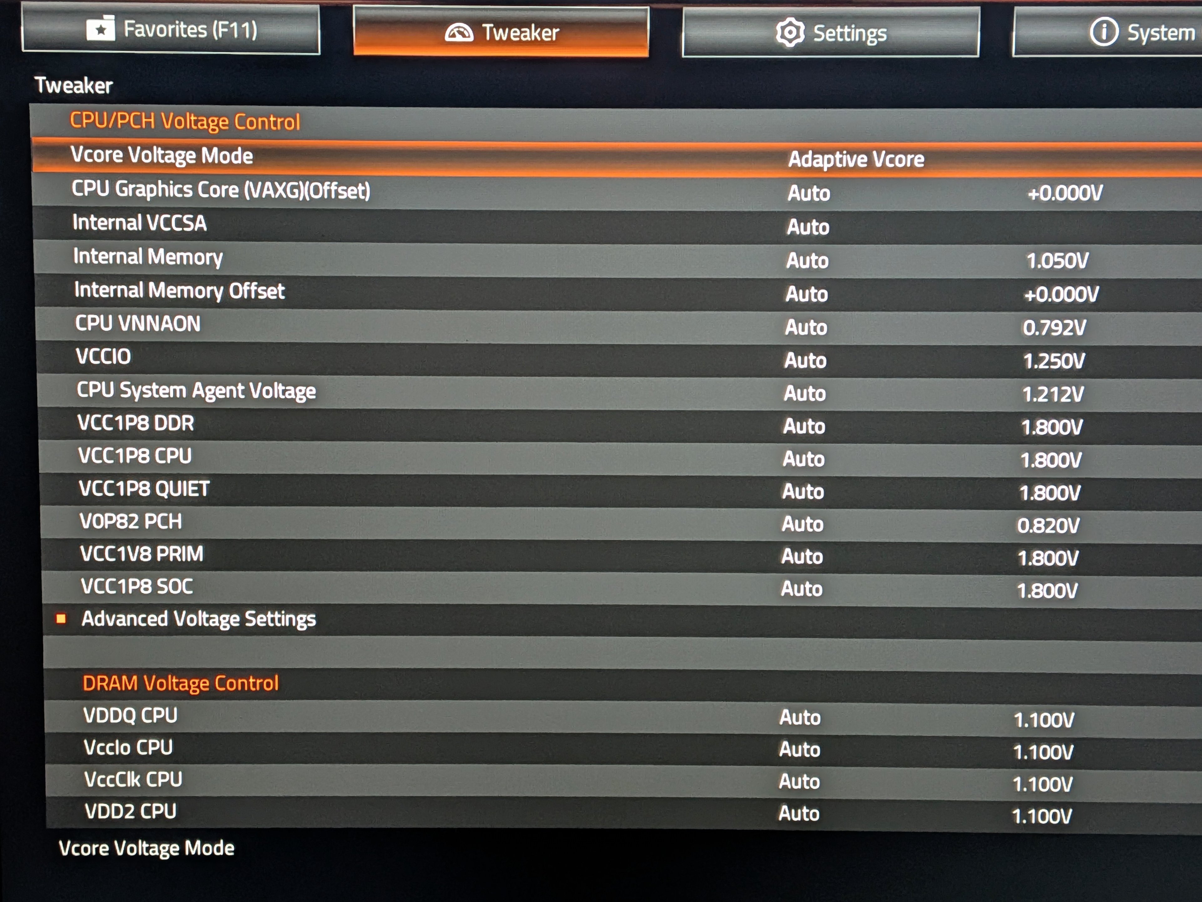

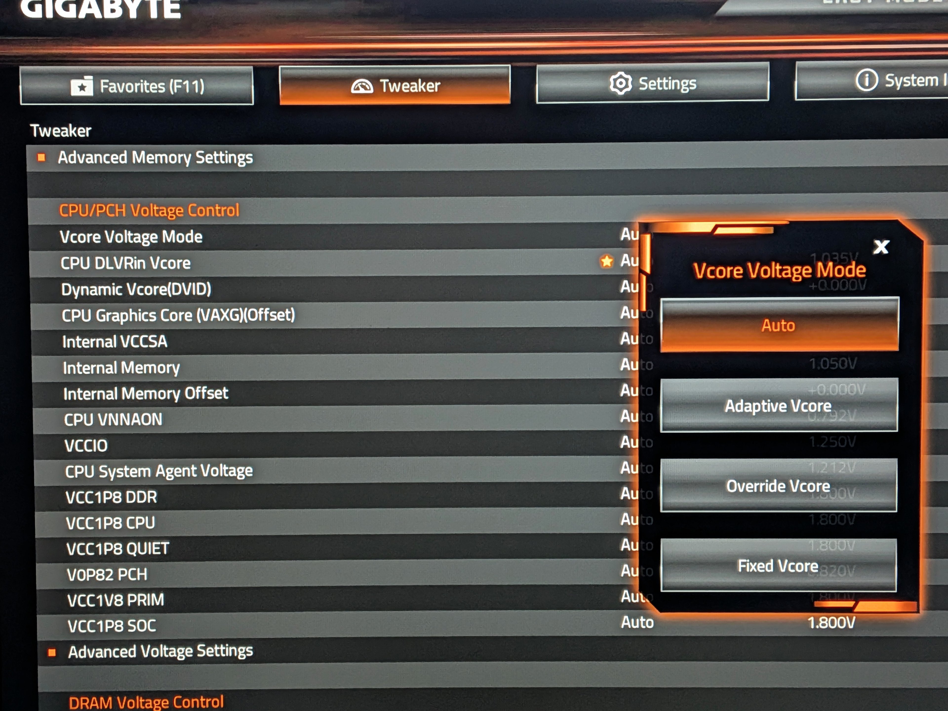

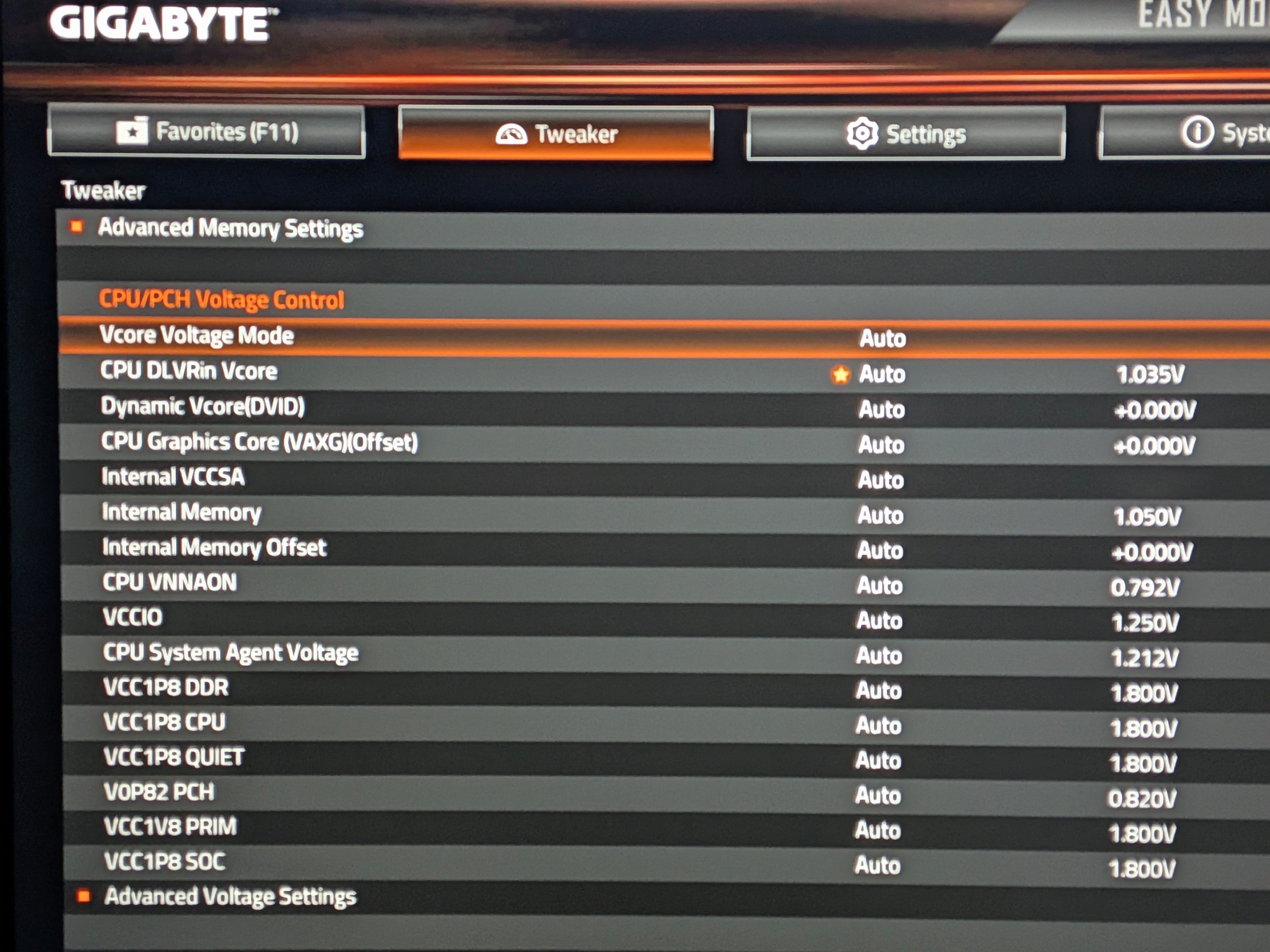

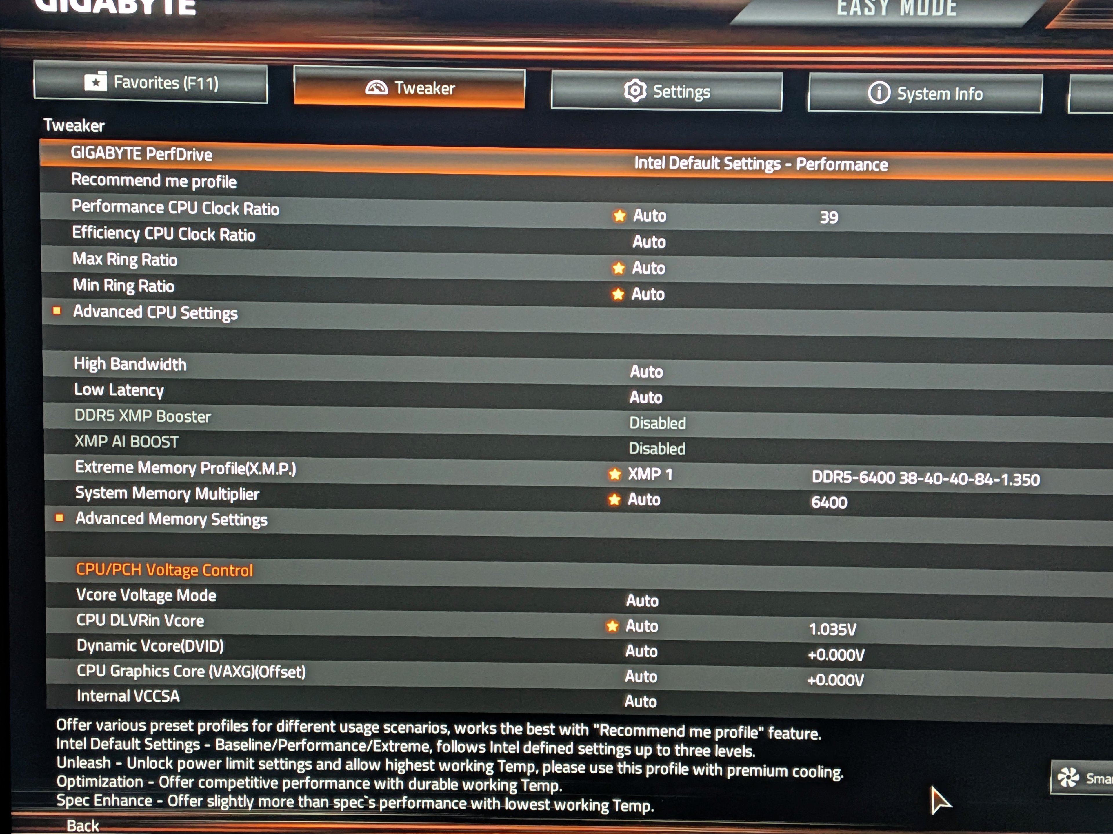

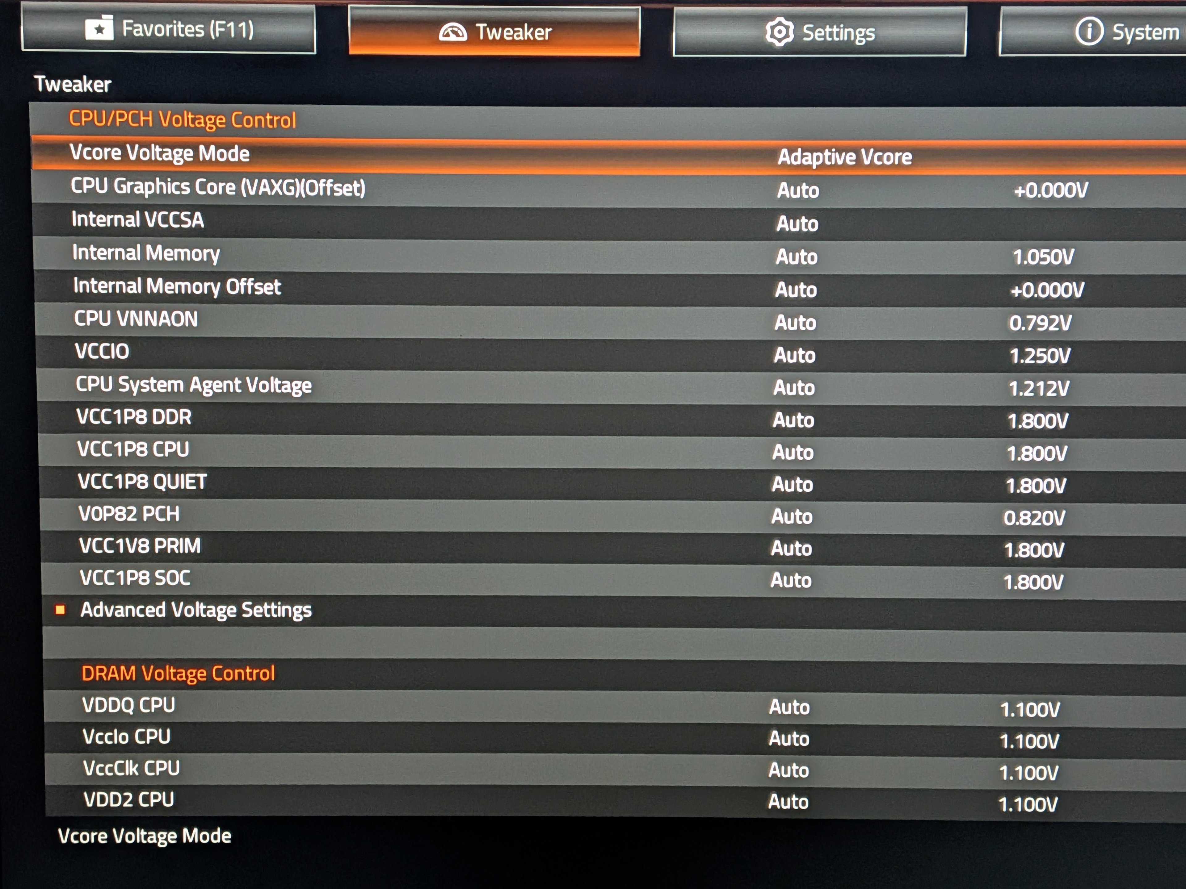

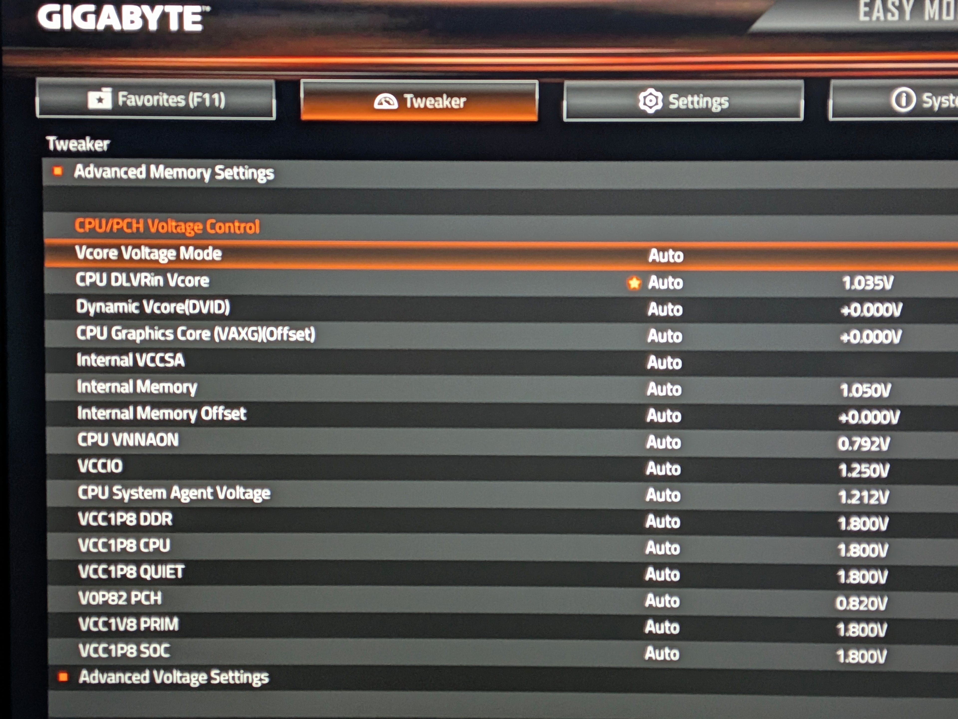

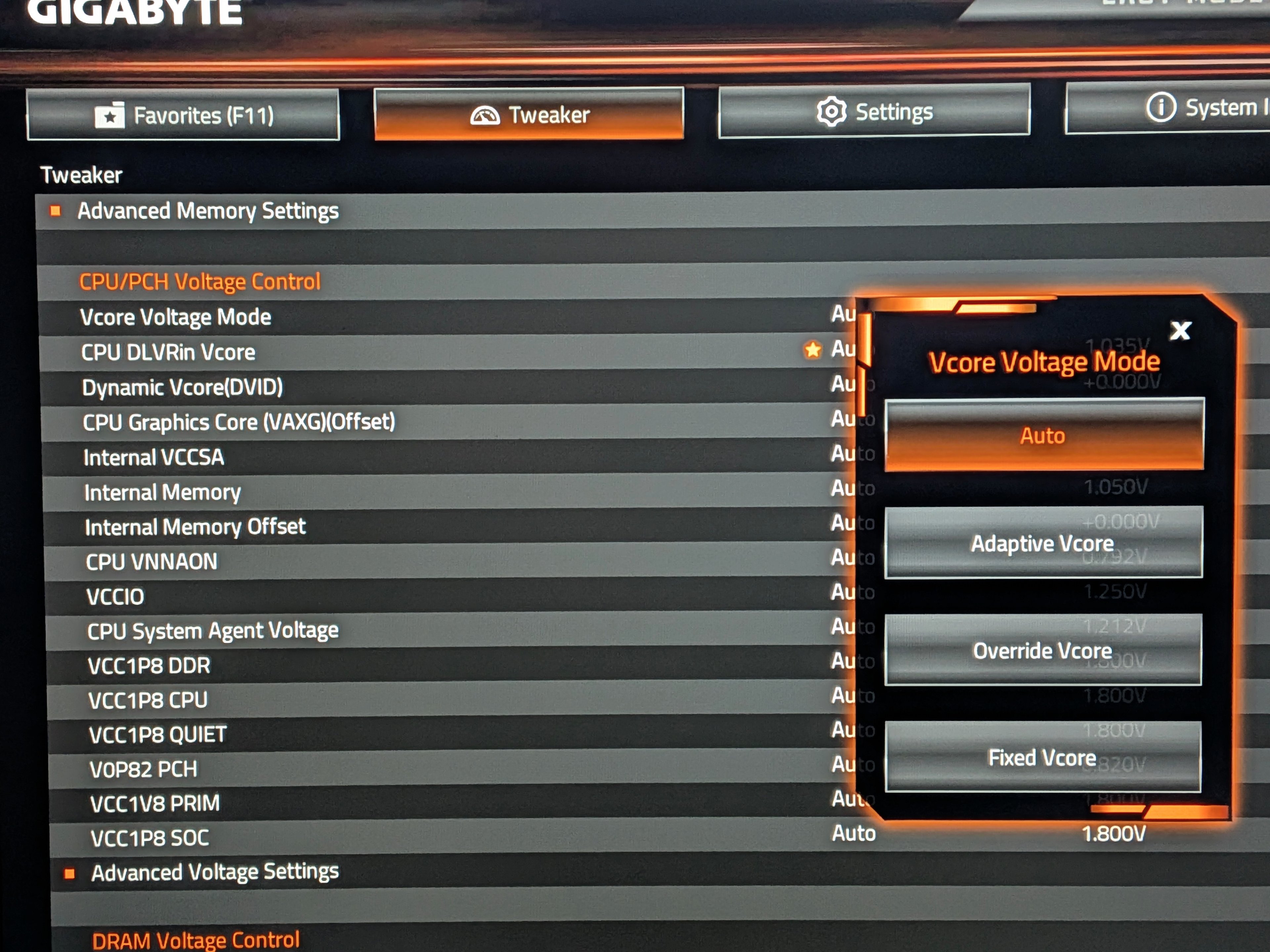

Ich finde trotz allem den entscheidenden Punkt nicht. Ich habe "Adaptive VCore" eingestellt. Dann kann ich aber "Internal CPU Vcore Offset" nicht finden. Bei mir sieht es so aus:
Stelle einmal den Gigabyte Performance Drive auf GPT.
Also ich undervolte nach dem Umstellen auf Adaptive VCore danach über den Punkt "Dynamic Offset!"
Da mit -0.030 starten und langsam nach und nach noch weiter runterziehen.
