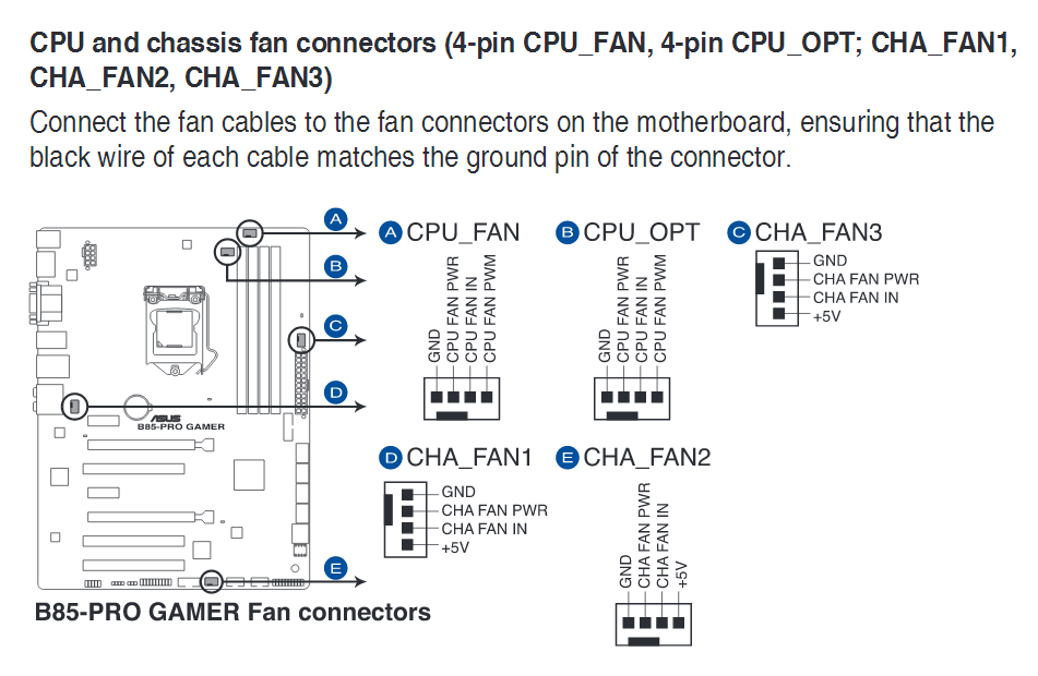

würde folgende Konfiguration bei mir passen? Hab ein Asus B85 Pro Gamer Board.
2x Noctua NF-S12B Redux vorne unten hinten oben
1x Venturi HF-14 hinten oben am oberen Deckel mit Luft horizontal nach draußen?
Achja: brauche ich bei den 12ern PWM oder nicht?
wenn du die per PWM steuern kannst und willst brauchst du PWM. warum jetzt die Redux?
Dein Board kann an den beiden CPU-Anschlüssen PWM zwischen 20% und 100% ansteuern, optional auch Spannung/Voltage per Advance Mode.
Bei den Gehäuse-Anschlüssen (CHA_FAN*) hingegen geht nur Spannung, zwischen 60% und 100% Drehzahl (manchmal kommt man per AI-Suite nochmal einen Ticken weiter runter).
Da kannst du dir ja schonmal ungefähr ausrechnen, welche Mindestdrehzahlen bei dir mit den jeweiligen Lüftern möglich wären.
