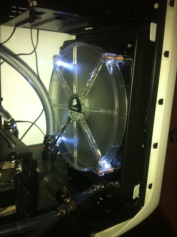

ich kann dir mal paar bilder heute abend machen ...ich habe auch letzte woche mein 600T white mit einer wasserkühlung veredelt...
gehühlt wird in dem gehäuse ein
I7@4Ghz und 2x GTX 570amp!
verbaut sind:
2 Radiatoren (1x240er, 1x200er in der Front)
Wassertemperatur unter last der Cpu und beider Karten bei 35°C (Battlefield 3)
Ich bin echt begeistet allerdings habe ich dem Gehäuse einiges angepasst - sprich gedremelt und gebohrt

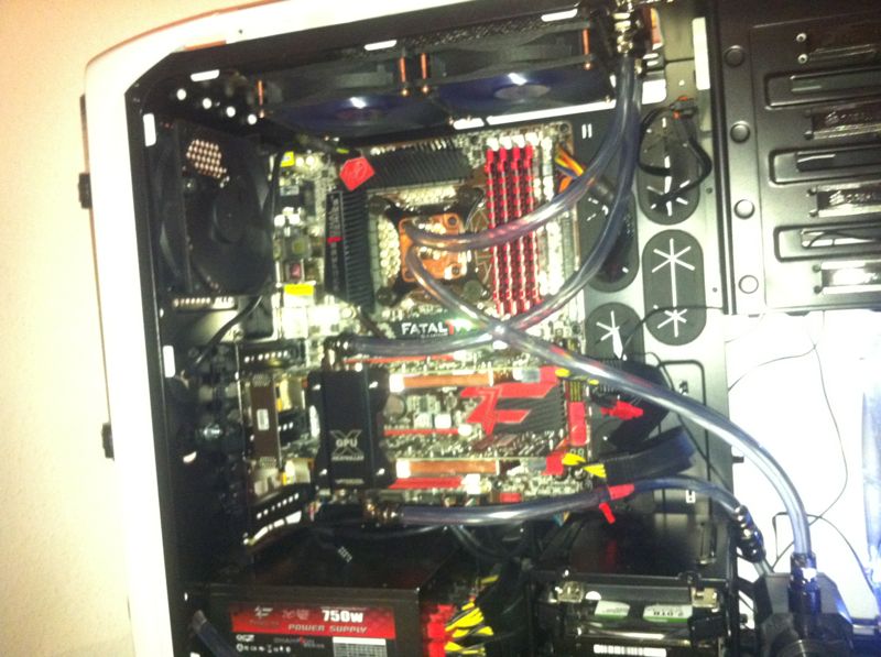

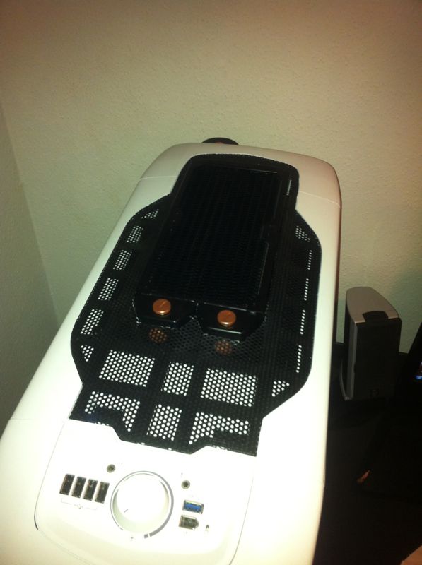

die 240er Radias passen schon rein dürfen aber nicht höher wie 2,5cm sein, weil sonst kommste mit dem Radi gegen die Speicherbänke/gegen das Board !!!
ich habe einen 240er drinnen der 4,5 cm hoch ist und somit habe ich ihn oben eingepass

mach den radi unter das gehäuse sprich innen und die lüfter kannst du zb. oben ins gitter setzten die dürfen aber nicht höher wie 2,5 sein die lüfter....

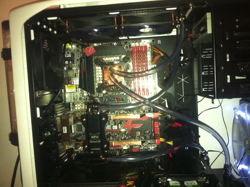

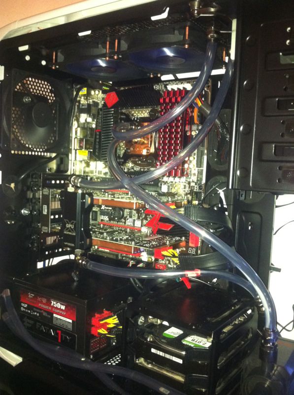

so sieht die komplette kühlung bei mir aus und bin mehr als begeistert...vorallem ist hier eine ruhe beim zoggen
