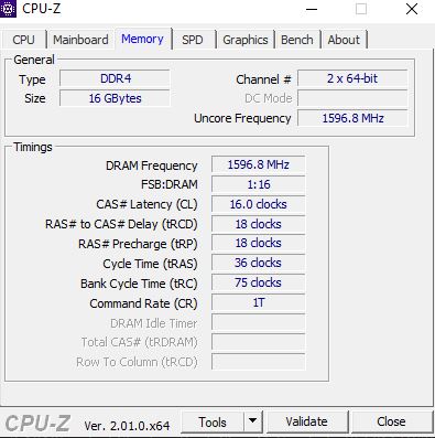

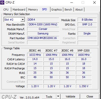

Moin, habe ein kleines Problem:
meine Arbeitsspeicherriegel laufen nur im Single und nicht im Dual Channel.
Riegel sind in Slot 2 und 4 eingebaut
Bios habe ich geupdated und XMP Profil eingeschaltet für 3200 mHz
Vielleicht hat ja jemand eine Idee :)
Meine Specs sind unten im Anhang. Bilder vom Bios können auch gemacht werden MfG

Wie kommst du darauf, dass es im Single Channel läuft?
Single Ranks ist etwas anderes als Single Channel; Single Ranks bedeutet nur, dass die Sticks einseitig bestückt sind.
Reaktionen: Fly_by_wire, xtakeoffxx und Asghan

Schau im Reiter "Memory". Die Angabe "Single" im Feld Ranks bezieht sich nicht auf Dual Channel.
Reaktionen: xtakeoffxx
klick in den Reiter "Memory" da siehst du welcher Channel anliegt.
Ok, dann habe ich mich wohl vertan. Dachte dass dort Dual angezeigt werden sollte. Wo kann man das nachschauen?
Wo steht das es Single-Mode/Channel ist?
Du liest Single, aber das ist nicht der Modus, sondern die einseitige Bestückung vom RAM-Modul.
"Ranks: Single" hat nichts mit Dual Channel zu tun.

Daneben steht doch "Ranks", nicht "Channel(s)".
Ranks und Channels sind zwei unterschiedliche Dinge.
@Spillunke
Single-Rank kann technisch auch Double-Sided sein, auch wenn das bei DDR4 DIMM eher weniger vorkommt.
(64bit Rank mit 16x4-bit ICs)
Reaktionen: Ildikó und Baal Netbeck
Single rank und single-sided haben allerdings technisch auch nichts miteinander zu tun…
Reaktionen: Ildikó

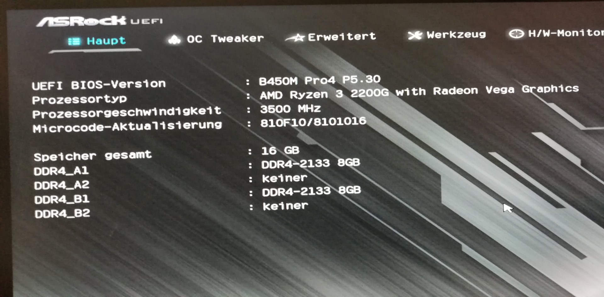

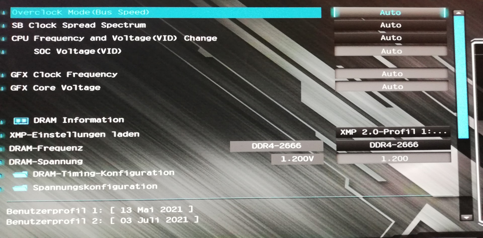

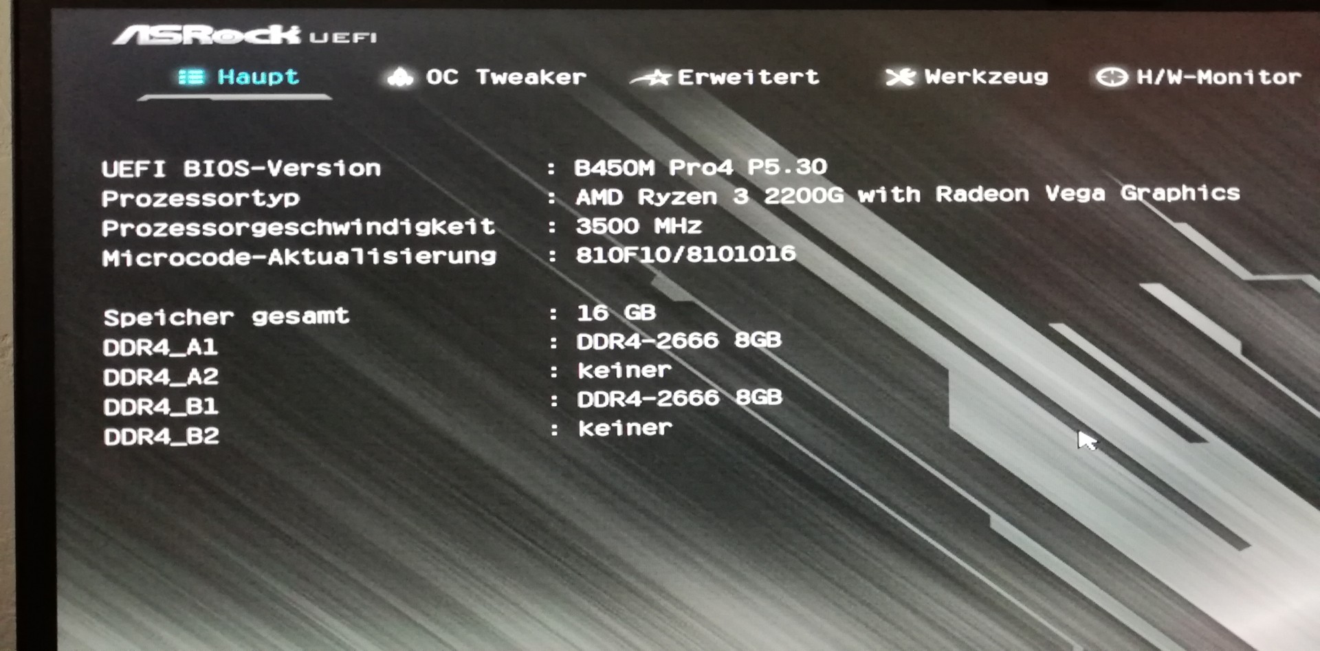

ich habe da eine Frage zum XMP-Profil sowie zum Abspeichern der vorgenommenen Änderungen im UEFI-Bios. Ich hoffe, ich bin hier richtig damit. :)
Es geht darum, dass das Laden des XMP-Profils nicht von Dauer ist. Vor kurzem hatte ich mit meinem AMD-System (B450M Pro 4 aktuell mit Beta-BIOS 5.39) einen Greenscreen als Insider im Dev Channel mit der 25145.1011. Aus mir unbekannten Gründen hatte ich nach dem Neustart kein XMP-Profil mehr aktiv.
All dies ist mir noch mit der vorherigen Version 5.30 widerfahren.
Der Chipsatz-Treiber ist am Abend zuvor aktualisiert worden auf die 4.06.10.651.
Nach der Aktualisierung auf die Beta-BIOS waren alle meine vorherigen Einstellungen weg und diese sind von mir manuell eingestellt.
Als weiteres Problem hat sich herausgestellt, dass ich meine benutzerdefinierten Einstellungen nicht mehr auf einen angeschlossenen USB-Stick (FAT32) gespeichert bekomme.
Woran kann das liegen?
Sofern weitere Daten notwendig sein sollten, so reiche ich diese nach.
Liebe Grüße
Ildikó

Es ist normal, dass bei einem BIOS Update alles zurückgesetzt ist.
Und auch, dass die gespeicherten Profile nur zu einer BIOS Version passen und daher nicht verwendet werden können.
Ansonsten kann z.B. der Ryzen master im BIOS rumpfuschen, weshalb ich den nicht installieren würde.
Oder das xmp kann sich zurücksetzen wenn der pc instabil war.
@Baal Netbeck
Vielen Dank für die schnelle Antwort.
Wie kann ich noch im Nachhinein feststellen, was zu der Instabilität geführt hat oder ist dies gar nicht mehr möglich?
Eventuell hat jemand den PC abgewürgt und der war gar nicht instabil.
Das kann je nach Mainboard schon reichen um ein Zurücksetzen hierbei zu führen.
Im Nachhinein wirst du das nicht mehr feststellen können.
Bleibt den jetzt das XMP Profil aktiv?
Und hast du die Stabilität mit einem Memtest Programm überprüft?
Aktuell ist das XMP-Profil aktiv.
Edit:
Memtest habe ich noch nicht drüber laufen lassen. Ist das notwendig?
