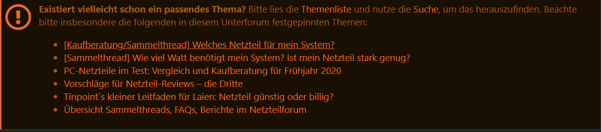

Und du achte mehr auf die Sammelthemen auf die du bei Themenerstellung nochmal ausdrücklich hingewiesen wurdest. Diese sind ausdrücklich zu verwenden.
