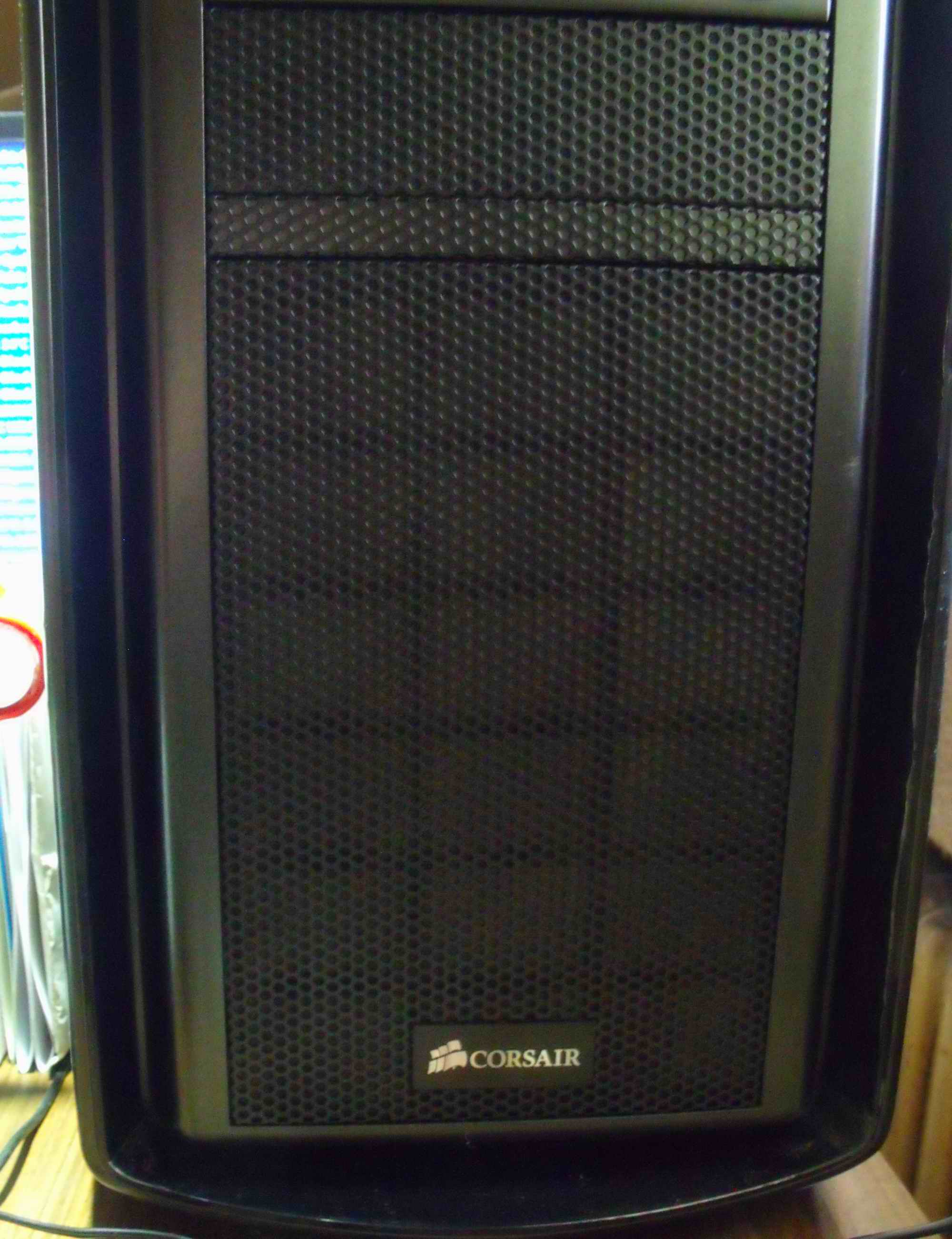

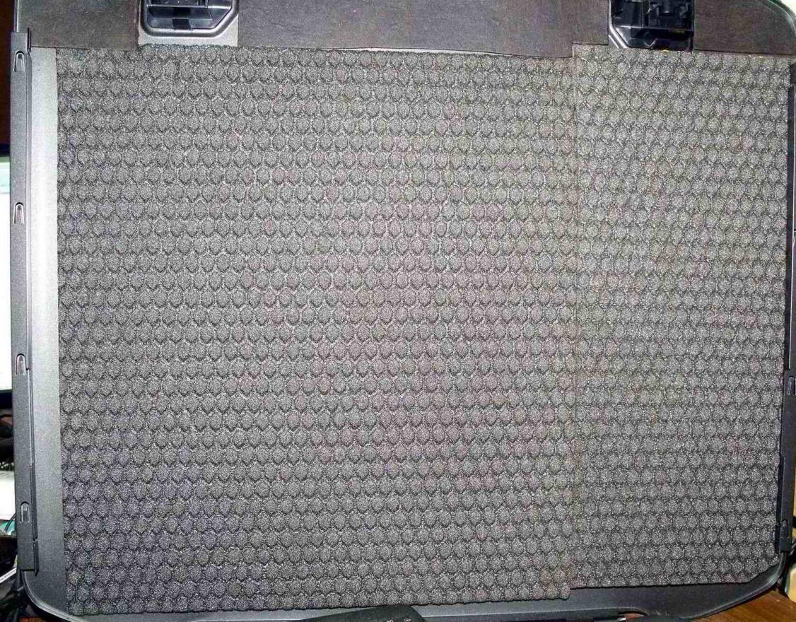

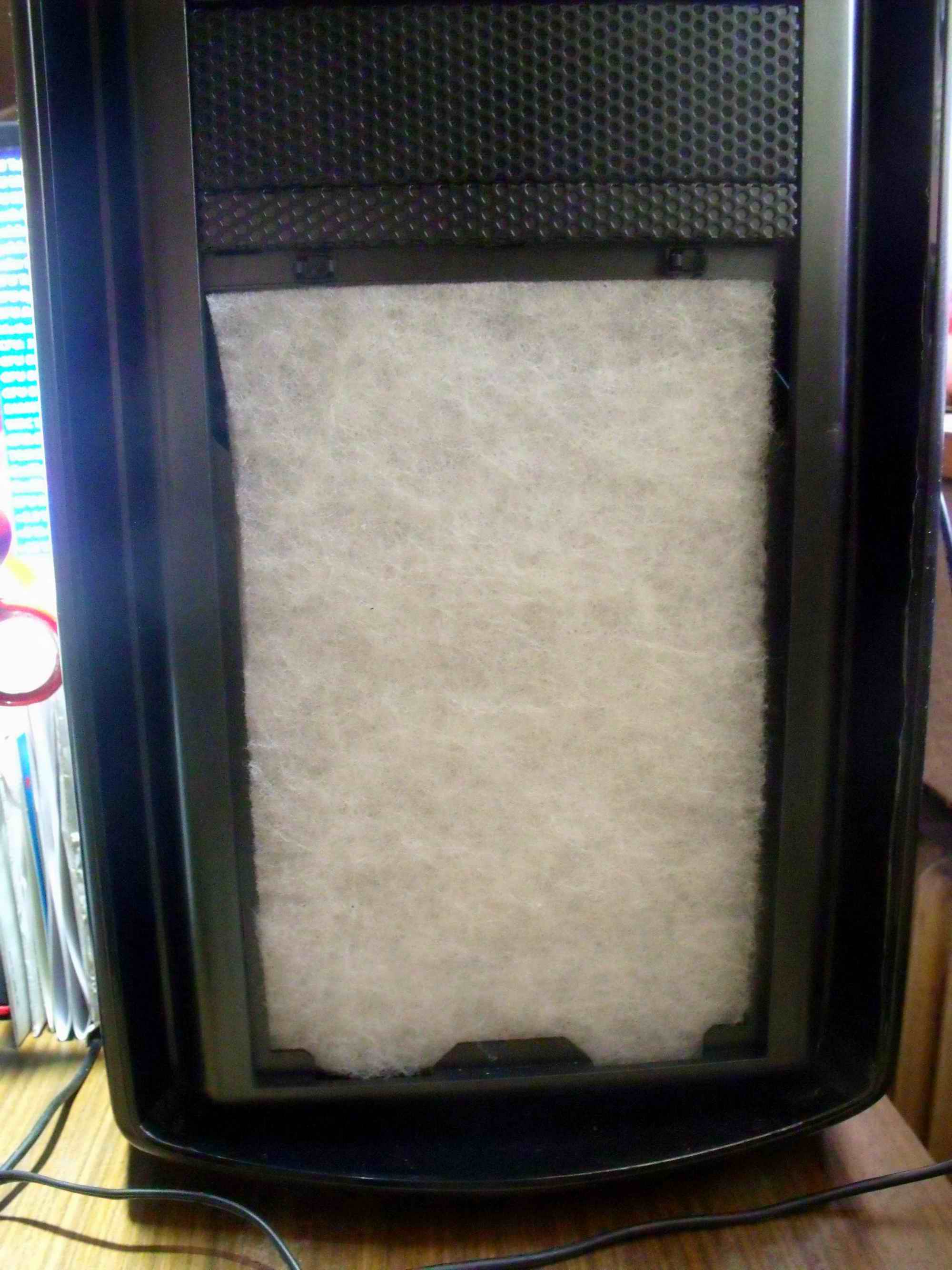

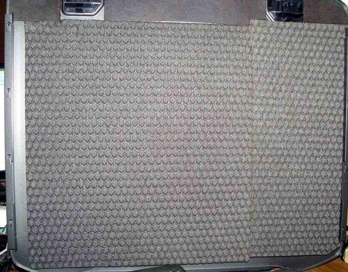

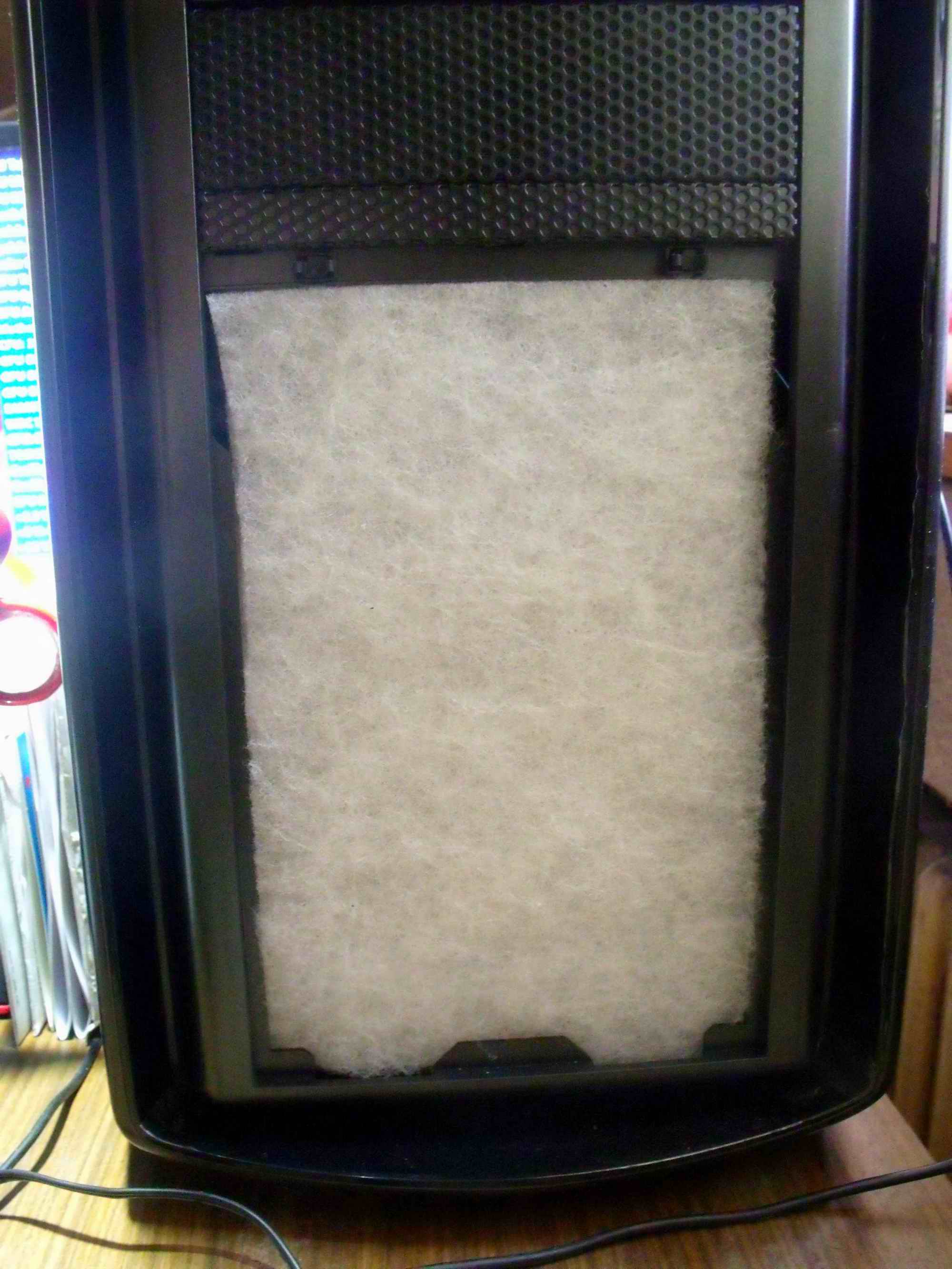

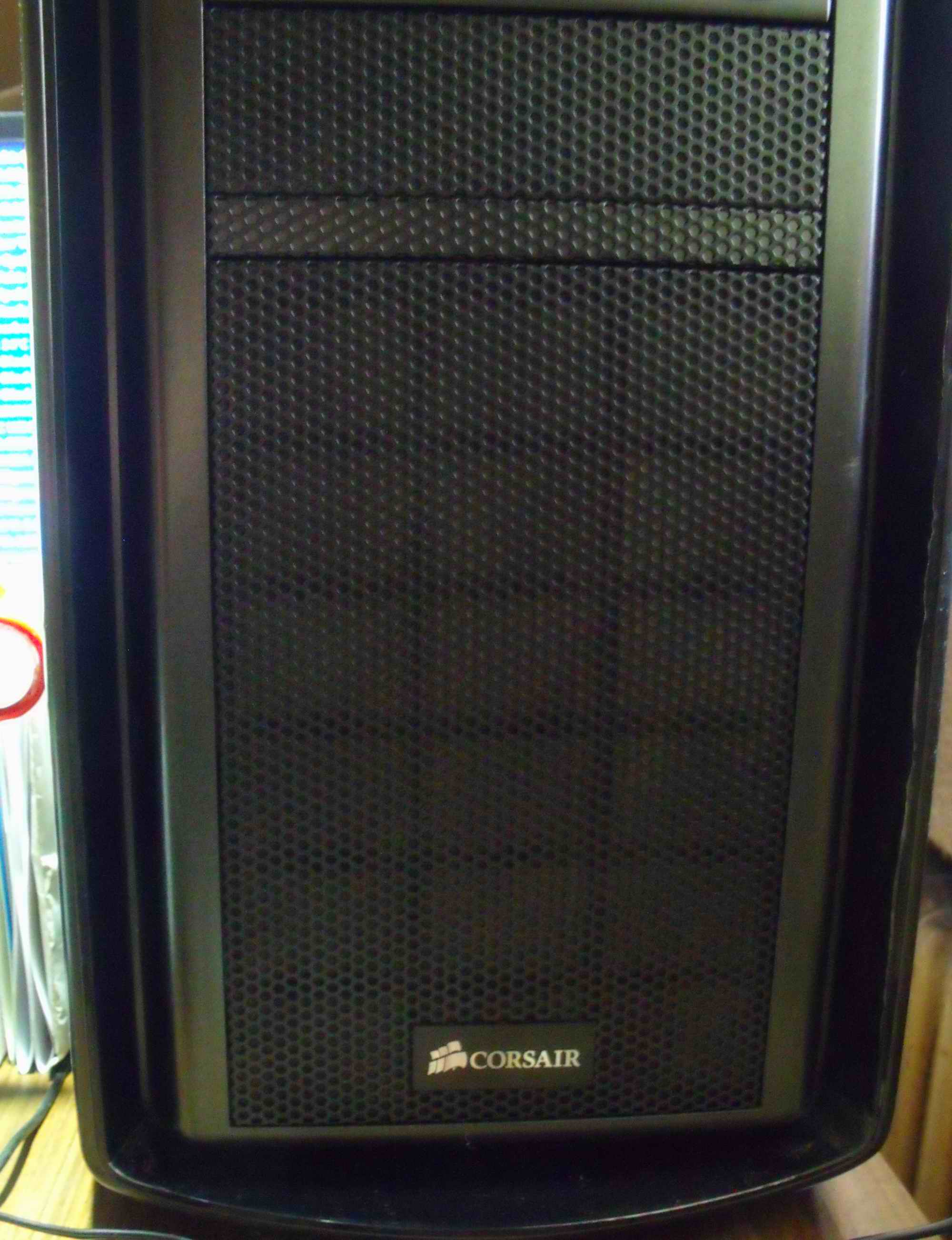

Wäre es möglich, dass die Leute mit Dämmung ein paar Fotos davon online stellen?
Wie hat sich die Dämmung auf die Temp ausgewirkt?
Habt Ihr dieses verwendet?
Auf den Fotos könnte man nicht viel sehen, da die Teile ja Schwarz sind.
Ich habe mir ein Universalmatten Set und eine Filtermatte für vorne gekauft. Die Filtermatte habe ich vorne vor dem 140er BeQuiet eingebaut, die dicken Matte im linken Seitenteil und mit den dünnen Matten habe die leeren 5.25 Einschübe dicht gemacht plus die offenen Stellen an dem rechten Seitenteil.
Leider konnte ich an dem rechten Seitenteil keine ganze Matte bzw. die dicke Matte verbauen, da sonst der Deckel, wegen der vielen Kabeln, nicht mehr zugegange wäre.
An den Temps hat sich im Prinzip nix geändert und leider an der Geräuschkulisse auch nicht viel.
Aber vielleicht ist das Set von Caseking besser.
