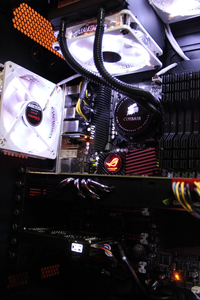

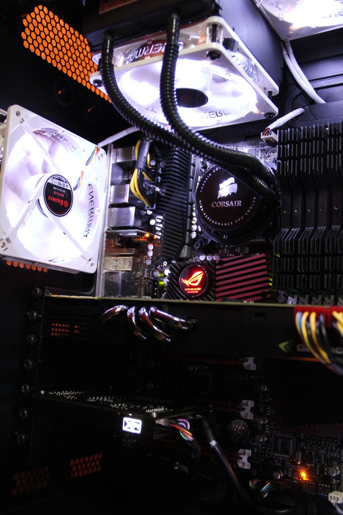

Ich habe hier ein Bild gefunden auf dem zu sehen ist wie der H70 an der Decke montiert wurde.
Hat das bereits jemand ausprobiert und wenn ja welche Erfahrungen wurden mit so einer Lösung gemacht (Luftstrom etc.)?

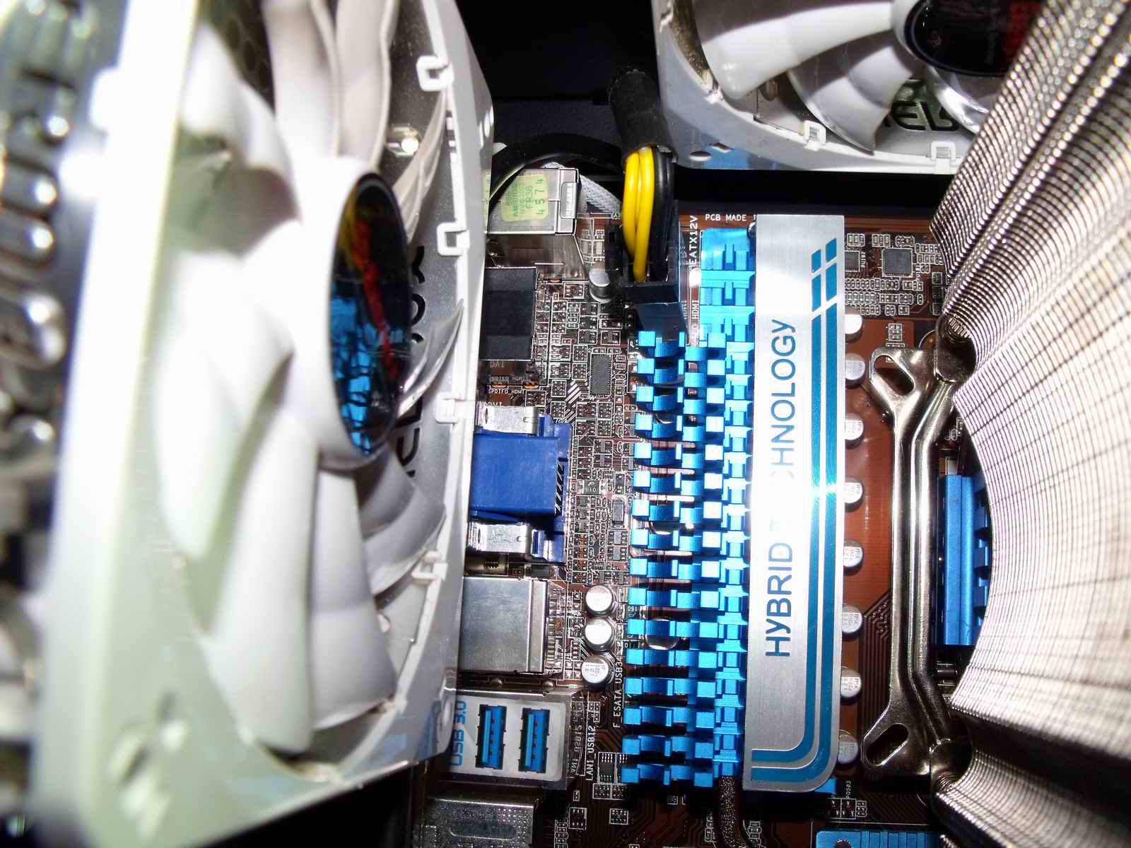

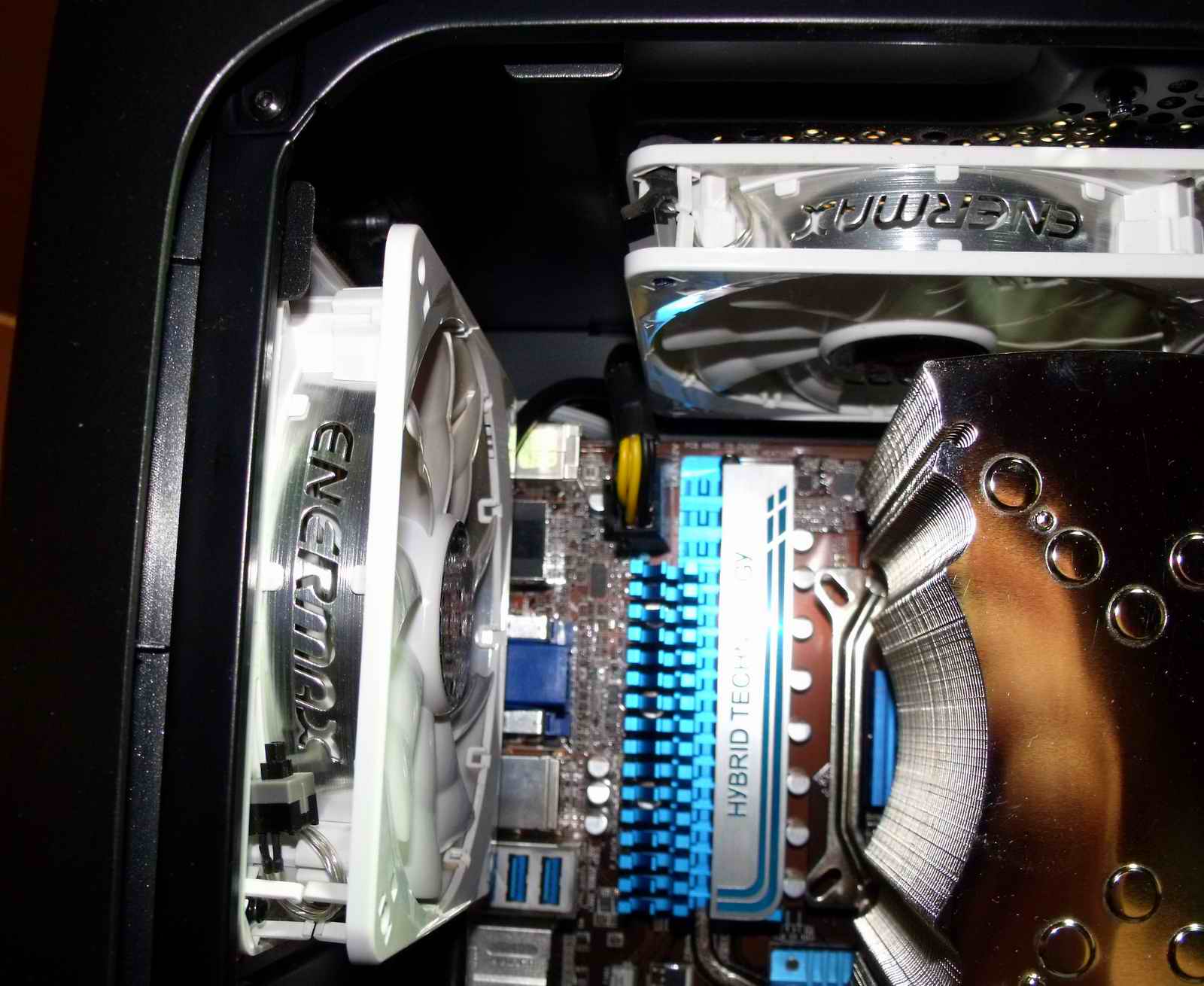

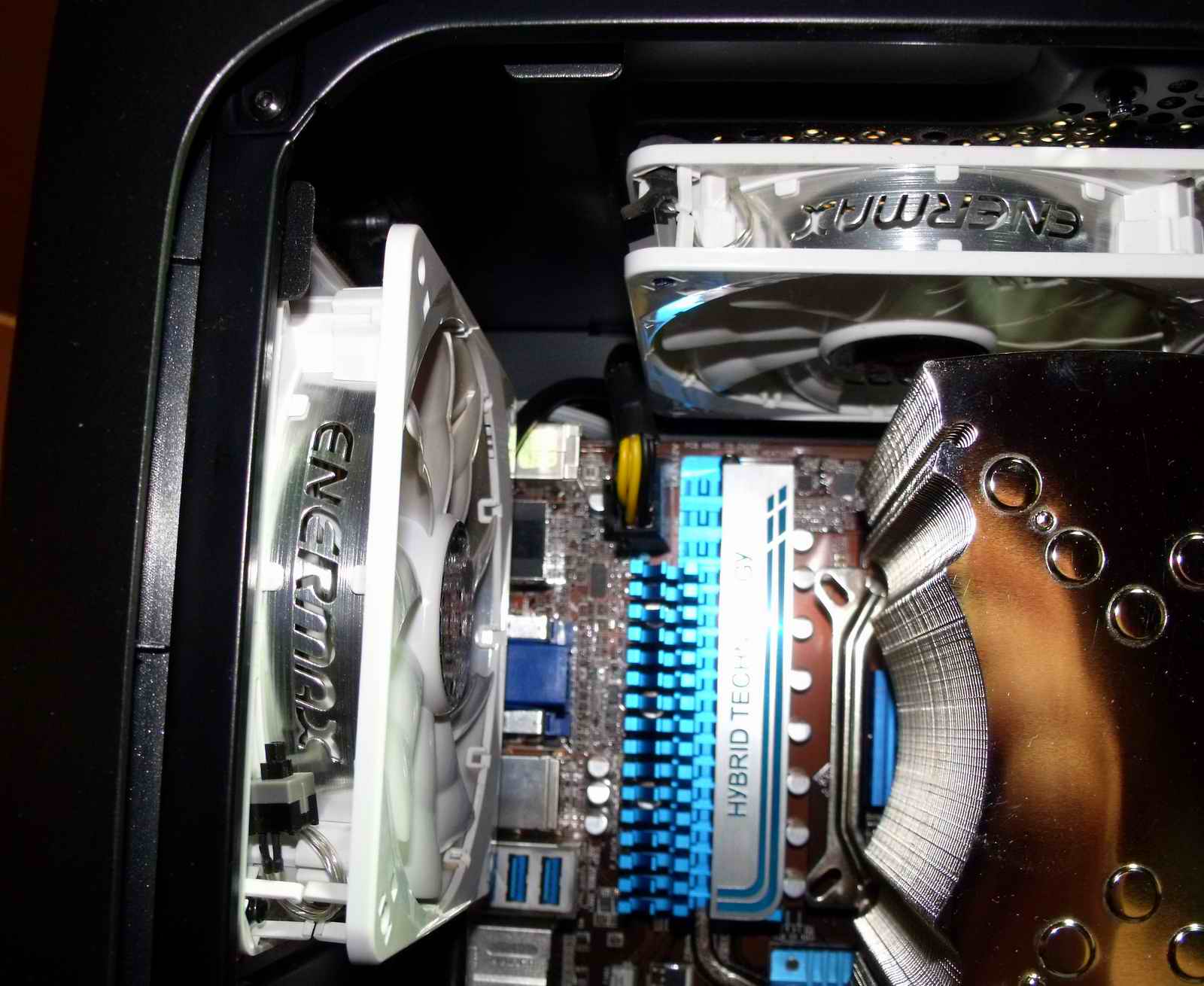

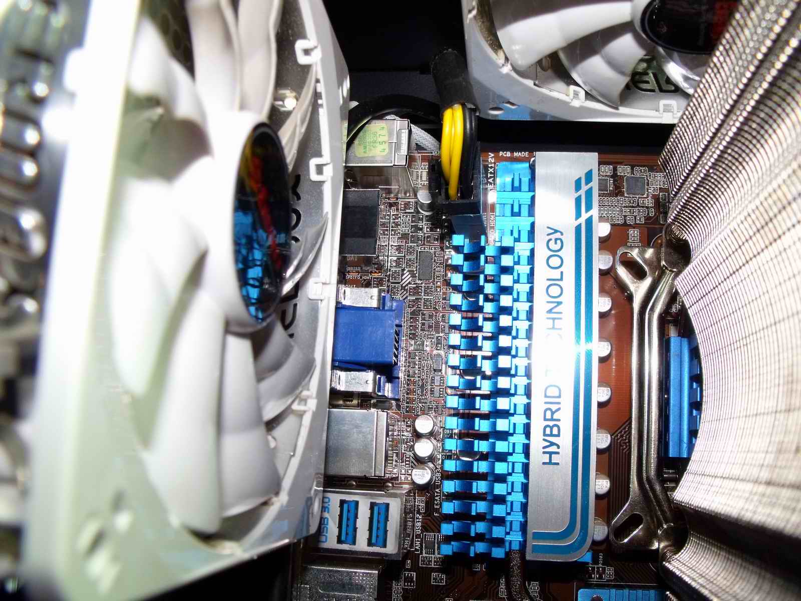

Habe gerade mal anhand Deiner Zahlen ein wenig rumgemessen, und bin direkt auf 2 weitere Probleme gestoßen, die den Einbau der H70 bei mir behindern könnten.
Der blöde 8 Pin Stromstecker ist wahrscheinlich zu hoch und wäre somit im Weg, und ich kann den auch nicht weiter umbiegen
Und irgendwie verstehe ich es nicht, wie Du den Radiator unter den oberen BeQuiet bekommen hast.
Die Bequiets sind ja auch 120x120x25, oder ?
Das sieht bei mir alles viel enger aus ( siehe Bilder ) bzw. auch nach dem Messen scheint es, als wenn ich den Radiator nicht unter meinen oberen Enermax drunter schieben könnte.

@SIDNRW
Den Radiator unter den oberen Deckenlüfter zu bekommen ist kein großes Ding. Lediglich der Ablauf des Einbaus muss stimmen. Es ist sogar noch Raum zwischen Radiator und be quiet Lüfter, wenig zwar aber ausreichend.
Den 8 Pin Stecker habe ich ja auch, dieser wird jetzt komplett durch den H70 verdeckt aber nicht einmal berührt. Den Stromanschluß musste ich nichtmal großartig umbiegen, vielleicht ein winziges Stück.
Wenn Corsair nicht unterschiedliche 600T´s baut würde ich mir da keine Sorgen machen, es wird eng aber keine Komponente liegt auf Stoß.^^
Mir ist bei Deinen Bildern aufgefallen dass Deine Enermax Lüfter Entkoppler haben. Diese Gummipfröpfel fallen ja bei be quiet weg. Wenn ich das richtig sehe ist zwischen Gehäusewand und Enermax ein Abstand durch diese Stöpsel entstanden. Vielleicht liegt es daran dass Dein Deckenlüfter tiefer hängt.
Yep, stimmt, das sind noch ca. 5 mm Platz bis zum Deckel, also könnte man da auch 4 Schrauben reindrehen, dann liegt der Enermax plan auf.
Werde es einfach mal vorsichtig ausprobieren und wenn es nicht funzt, geht der ganze Kram zurück nach Caseking., dafür gibts ja die 2 Wochen Frist.
So seh ich das auch :) !
Durch den Kabelknick noch etwas höher
