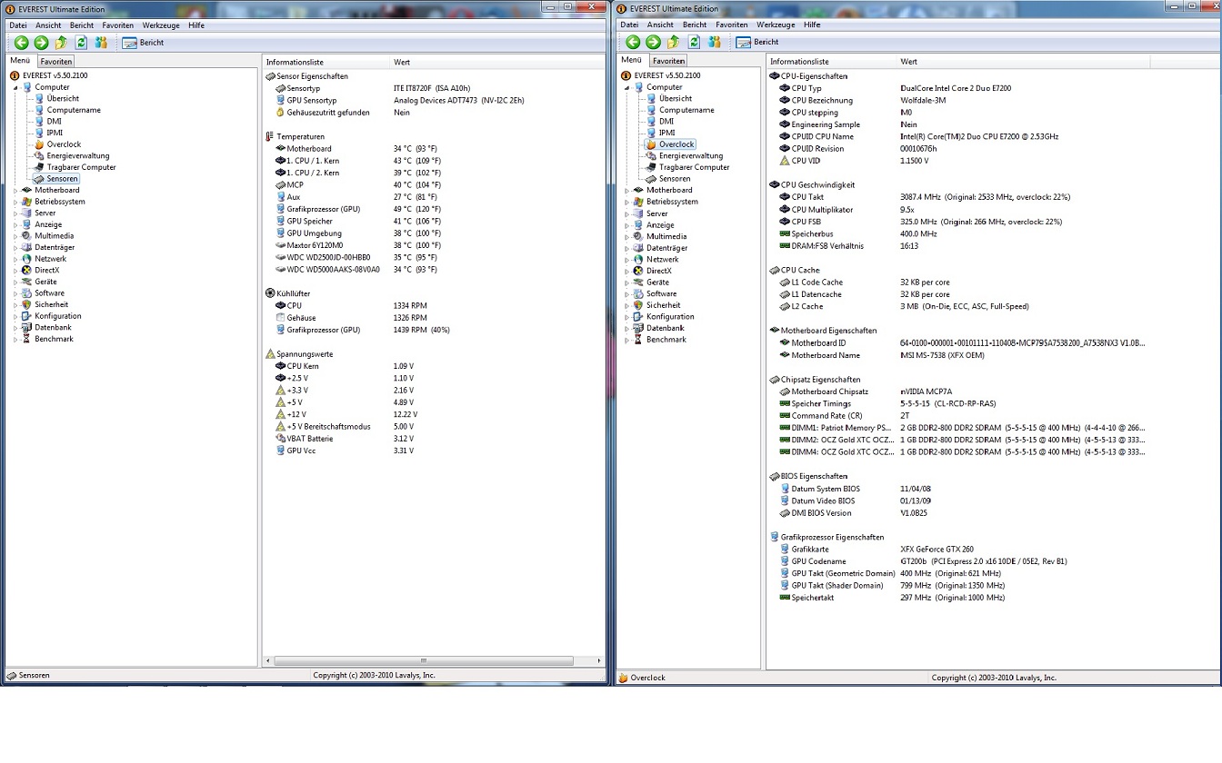

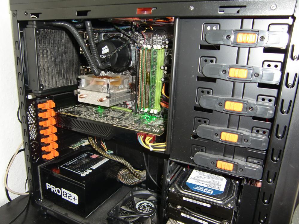

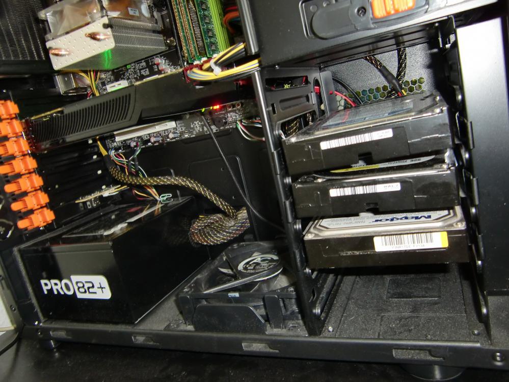

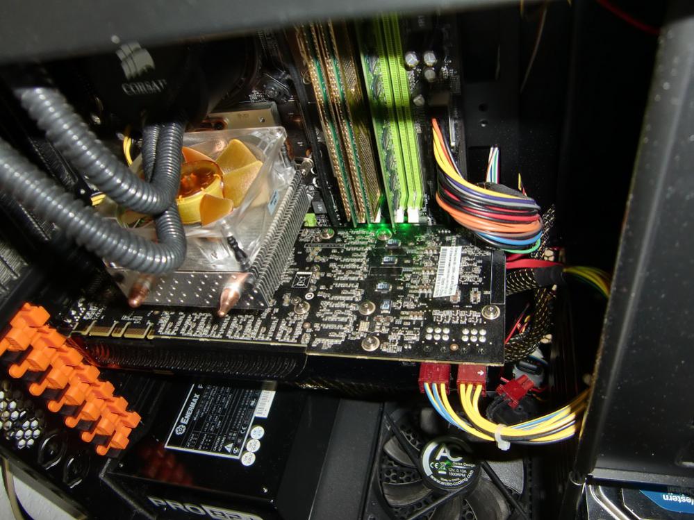

Also es gefällt mir nicht so wirklich das die temps so hoch sind von den platten , cpu und gpu !
Ich habe 6 Lüfter also alle jetzt auch gpu mit gezählt.
Ich habe einen lüfter direkt vor den 3 Platten.
Dann habe ich einen Lüfter oben angebracht der die luft rein bläst auf den kleinen lüfter daruter ( mir föllt gerade der name nicht ein ^^ der kleine orangene ^^)
So der Corsair H50 lüfter bläst die "kalte" luft hinten raus.
Am gehäuse boden bläst er direckt zur graka wo die graka die luft ansaugt und direkt wieder raus. Ich find das prob jetzt nicht das der so war ist.
Auch wenn es auf den Bildern so aussieht das der dreckig ist, issa aber nicht^^ alles erst gemacht.
Achso nicht das einer auf die idee kommt und sacht ich solle doch den computer von der wand weg stellen , der ist 15 cm dovon entfernt ! ^^
Hoffe das ihr mir nen paar tips geben könnt.

Was hat das jetzt mit Wasserkühlung zu tun? Suchst du jetzt einen Wasserkühler für GPU und HDDs?
Festplattentemps von ~40°C sind komplett in Ordnung (siehe Google Studie), GPU und CPU auf 40°C sind doch auch top?
Schon mal mit dem ATX Standartkonzept versucht?
Vorne/Unten rein, Hinten/ Oben raus.
Den Lüfter oben würde ich erst mal drehen, der Arbeite gegen die aufsteigende Luft
Soweit ich weiß saugt die H50 luft an
Ich habe meine Platten so weit es geht aus dem Luftstrom vom Frontlüfter nehmen müssen das ich überhaupt 30°C zusammen bekomme- sei froh das die temps. da sind.
Wie er bläst die "kalte" Luft raus-er bläst raus oder- kalt kann die Luft nicht mehr sein nach dem sie den Radiator passiert hat.
Nun- du lässt 3 Lüfter rein blasen und nur der CPU Lüfter zieht sie wieder raus richtig!? Und der Luftstrom wird ja auch noch durch den Radiator abgebremst- probiere mal oben auch raus.
Glaube nicht das er das schafft- du hast einen Hitzestau!
Wenn ich recht habe müssten sich die Temps. bei offener Seitenwand verbessern.

Das beste wird sein, wenn du vorne ins Case einen Lüfter einsaugen und hinten wieder ausblasen lässt. ;)

Wenn du oben im Deckel auch einen Lüfter hast würde ich beim H50 Reinblassen und nicht raus.
Wenn Du vorher den Scythe Kama Cross hattest, dann hast Du sicher auch Löcher in der Gehäuseseite, sonst würde der Topblower ja selbst keine Luft bekommen.
Welche Strömungsrichtung hat der kleine orange für den Chipsatz, direkt über der GraKa? Bläst er nach unten, so bekommt die GraKa die Hitze voll ab. arbeitet gegen die normale Richtung (Wärme steigt auf) und obendrein hat er einen Luftstau. Wenn Du die Kombination Kühler - Lüfter umdrehen kannst, so daß der Lüfter unten sitzt und nach oben durch den Kühler bläst, was das besser. Andererseits sind die Temperaturen doch in Ordnung, sofern das unter Last ist, sogar absolut super.
Übrigens sehe ich gerade: Die 3.3V werden falsch angezeigt oder stehen die wirklich bei 2.16V? Dann würde wohl etwas nicht funktionieren.
