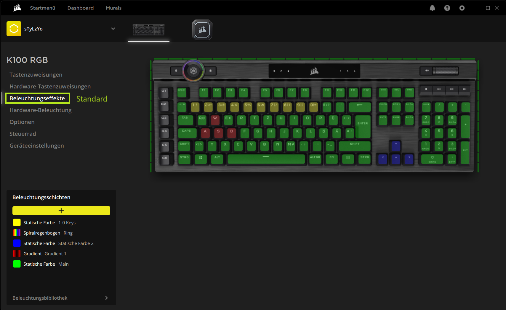

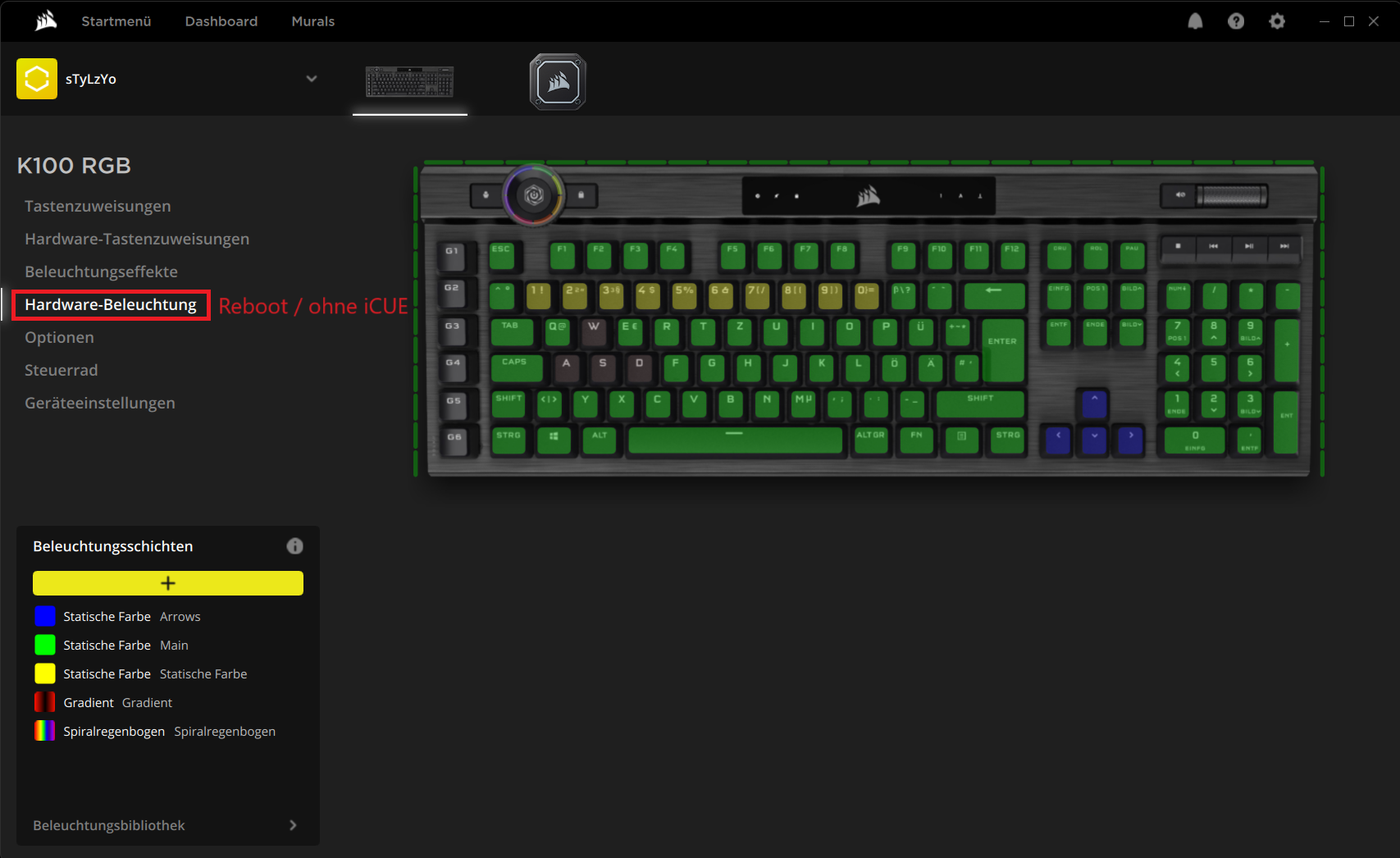

hab auch die K100, du kannst jeweils eine normale Beleuchtung erstellen, oder eine Hardwarebeleuchtung
diese funktioniert auch dann wenn der Rechner neu startet bzw. kein iCUE läuft
hab das 1x so eingestellt, und dann iCUE deinstalliert
hab's nochmal fix installiert, sieht dann so aus
Vielen Dank für die Mühe! Das hat tatsächlich geklappt. Was mir anscheinend gefehlt hat, ist das ganze nochmal unter Geräteeinstellungen zu speichern! Vielen Dank nochmal!
