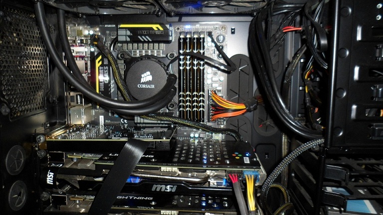

Hi Leute ,
Wie bekomme ich einen guten Airflow hin, wenn ich die Corsair Hydro Series H110 so verbauen möchte url.jpg
3x 120 mm Lüfter im Deckel
1x 120 mm Lüfter Hinten
4x 140 mm Lüfter Vorne
Brauche dringend Rat, bin für jede Antwort dankbar .
MFG

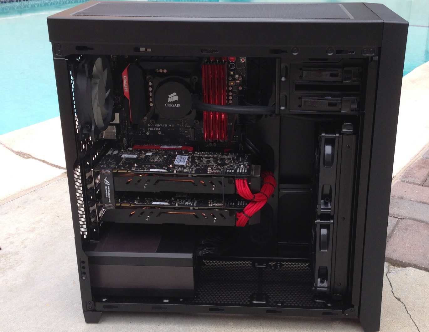

Ich würde die H110 oben in den Deckel packen,wenn es passt.
Die Lüfter sollten durch den Radiator die Luft nach draussen drücken.
In die Front nur Lüfter rein die Frischluft ins Gehäuse bringen.
So wie es gerade verbaut ist (wenn ich das richtig sehe) drückt man sich die ganze Warme Luft der AIO erst ins Gehäuse,um sie dann abzuführen.
Die Möglichkeiten sind vielfältig...schauen was bessere Temps bringt.
Hatte damals eine H110 in einem 650D so verbaut.
3770K @4.8 mit sehr guten Temperaturen.
Dazu noch 2x 7970.
Siehe Anhang

@Cso Das habe ich bei meinen air 540 auch so gemacht.
Aber im Deckel möchte ich ihn nicht haben, weil ich da 3x120 verbauen möchte.
Die frage war ja was ich am bessten machen kann wenn ichs so verbauen will.
