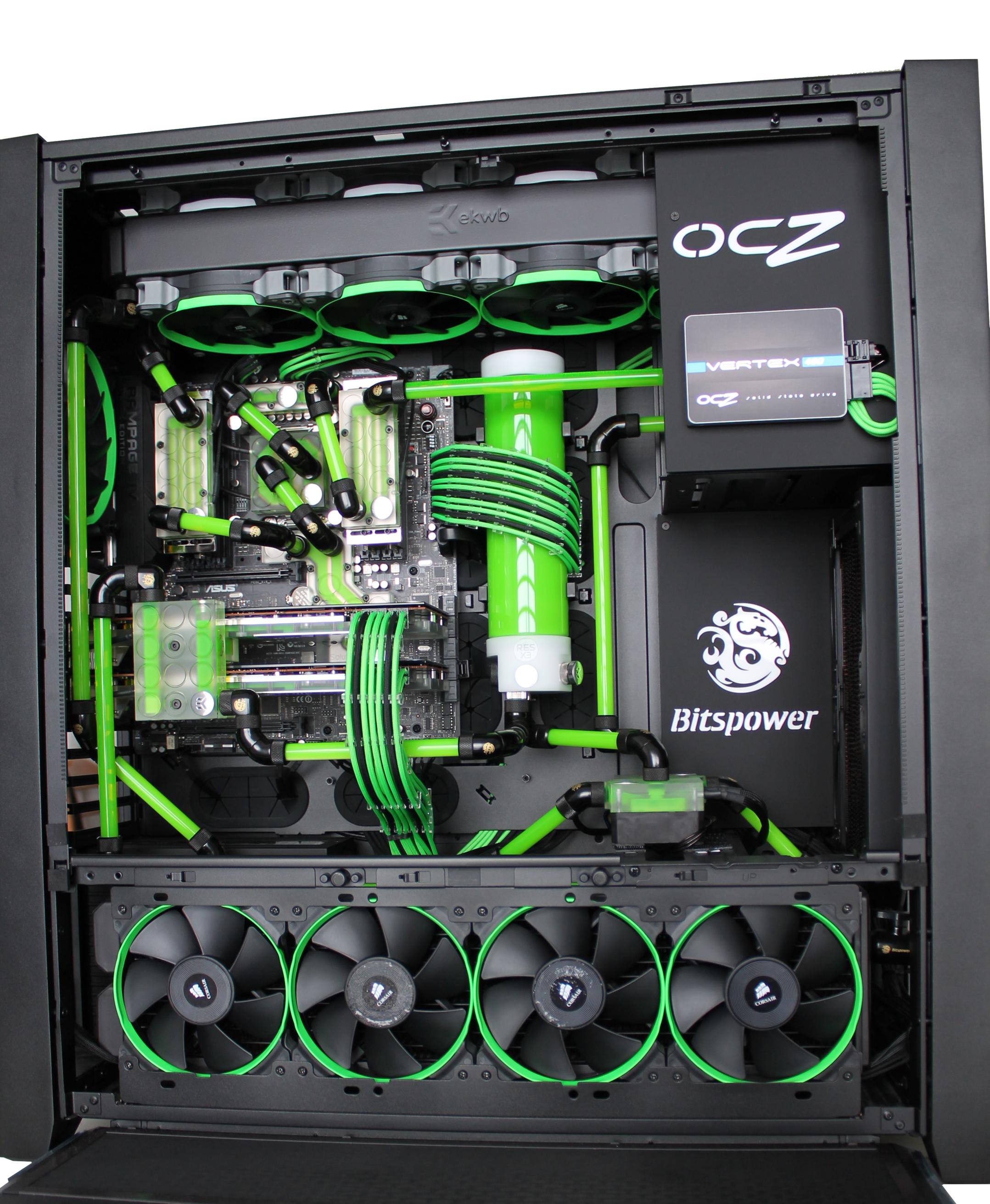

ich habe mir vor ca. 1 Jahr die Corsair SP Lüfter gekauft - geeignet für meine Wasserkühlung wegen hohem statischem Druck.
16x Corsair SP120 High Performance Edition Lüfter - 120mm LUCS-006 10,00 EUR* 160,00 EUR*
https://www.caseking.de/shop/catalog/Corsair-SP120-High-Performance-Edition-Luefter-120mm::19612.html
Nun habe ich aber das Problem, dass die 16 Dinger meinen PC in einen Düsenjet verwandeln.
Ich habe die Lüfter bereits zu Beginn mit dem beiliegenden 50% Wiederstand in Form eines 3pin Kabels ausgestattet. Doch die Dinger sind immer noch zu laut!
Ich habe nicht so viel Ahnung von Elektronik und kenne mich schlecht aus mit PWM, Steuerung und Volt.
Kann mir jemand sagen, wie ich die Dinger auf eine leise Drehzahl runterbringe - wenn das überhaupt möglich ist zu steuern?
Besten Dank und Gruss, David

Wie zum Teufel hast du 16(!) Stück verbaut??
4 Radiatoren :freak:
