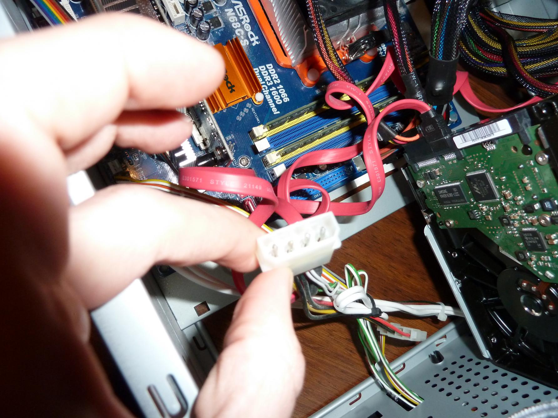

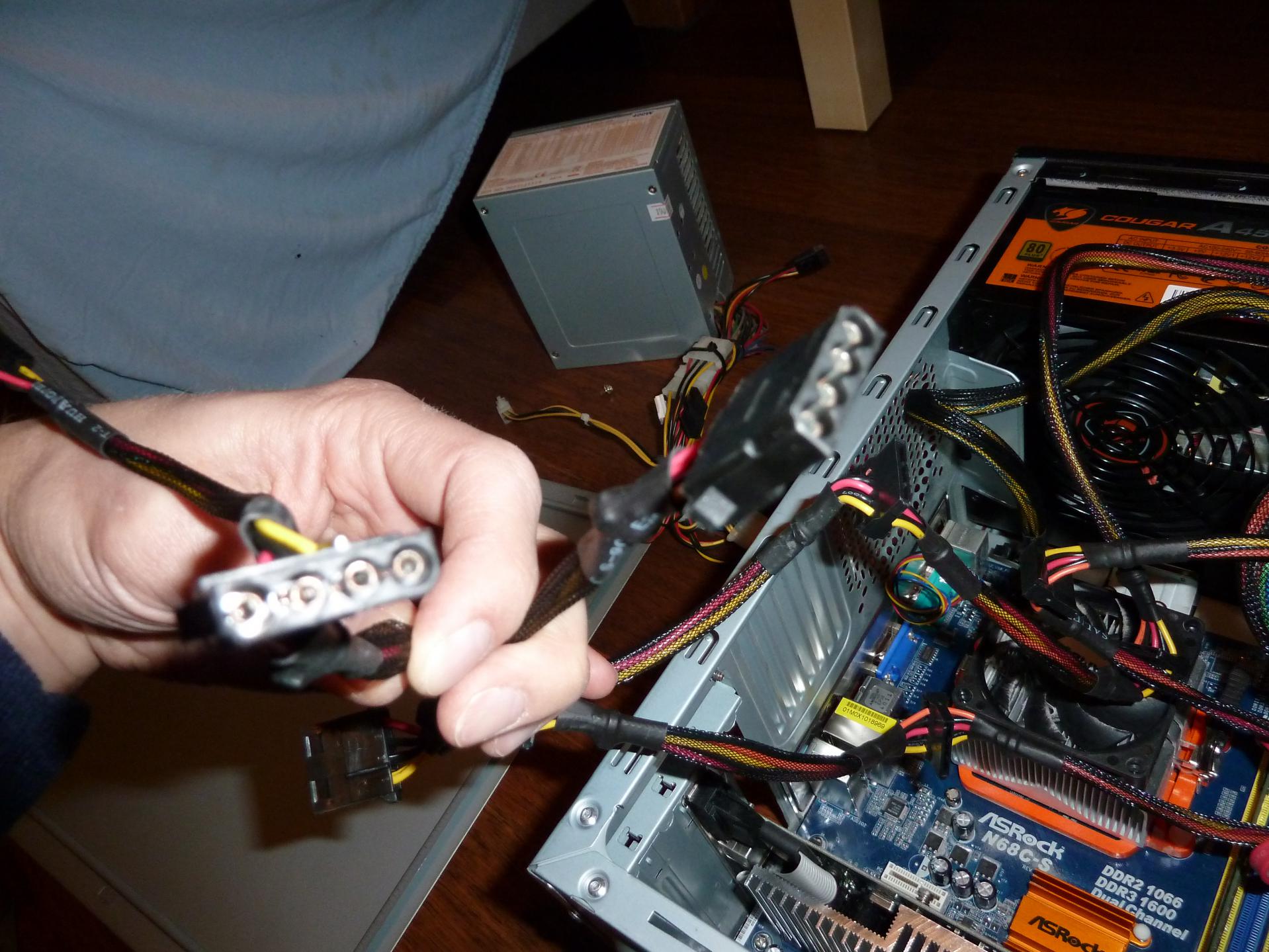

nur nochmal um sicher zu gehen auf foto 1 die beiden stecker kommen an den stecker fürs einschalten des pc s richtig?also einer von beiden, is egal welcher?

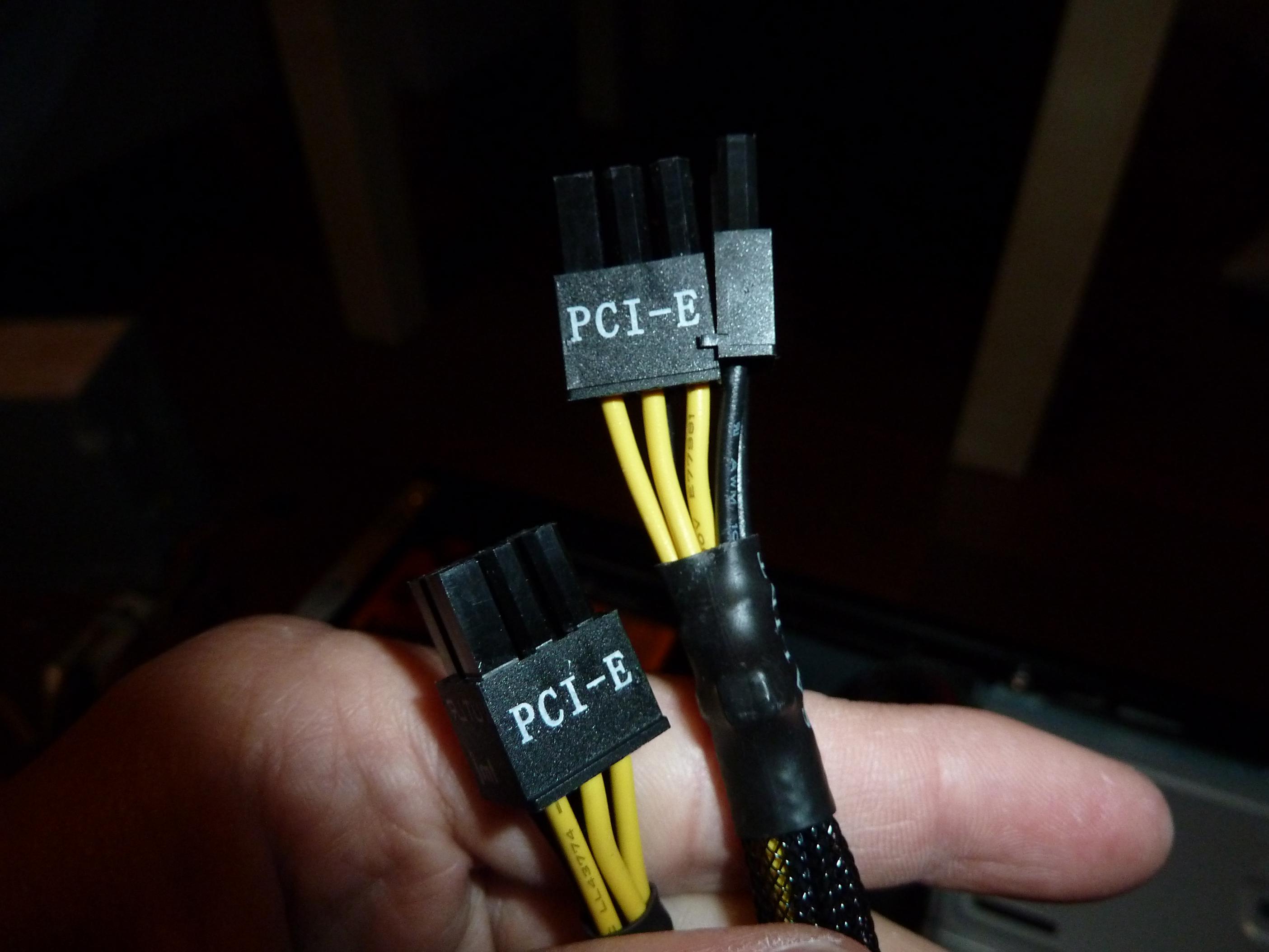

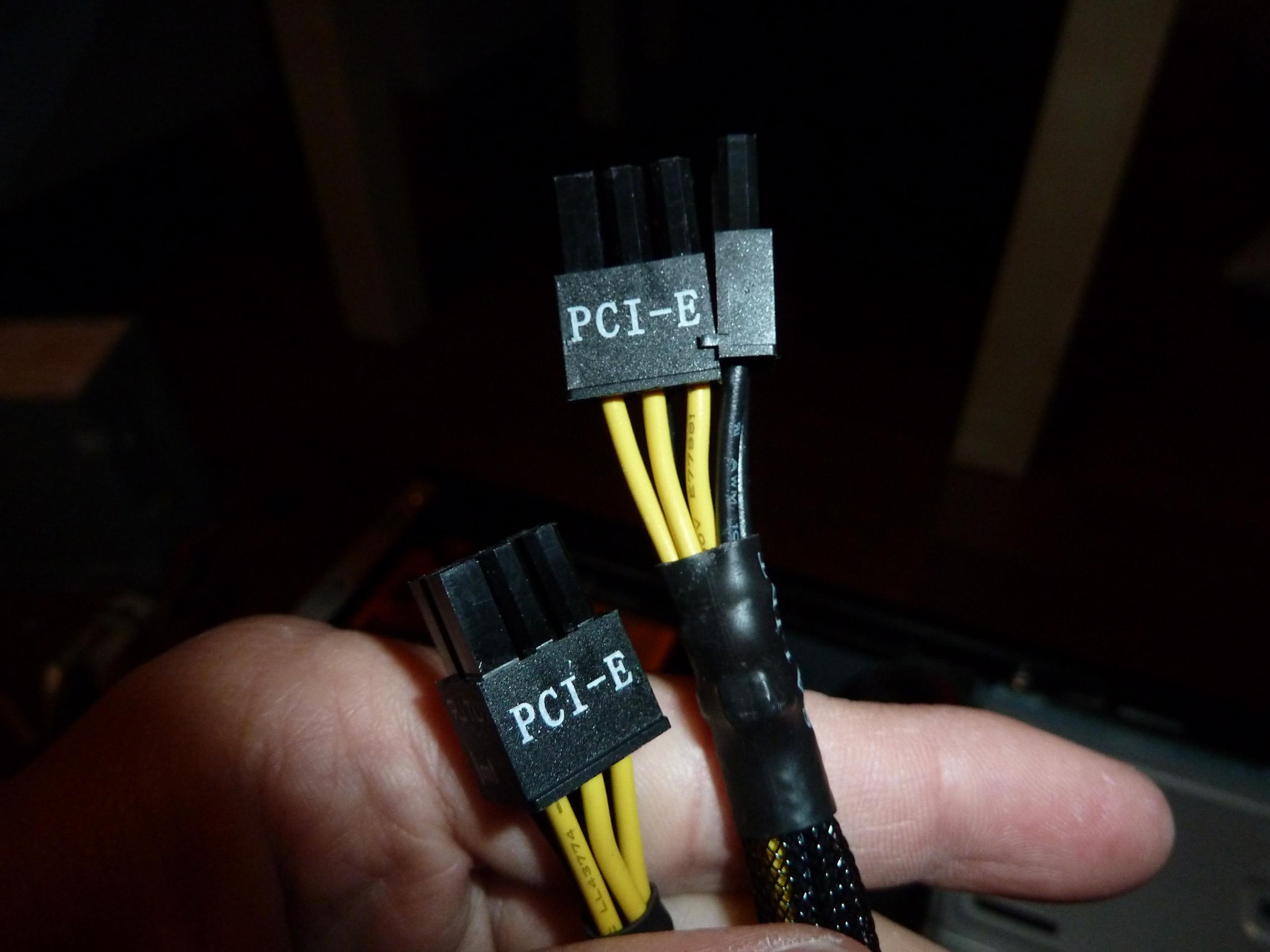

auf foto 2 die kommen in die grafikkarte falls steckplatz vorhanden, richtig?

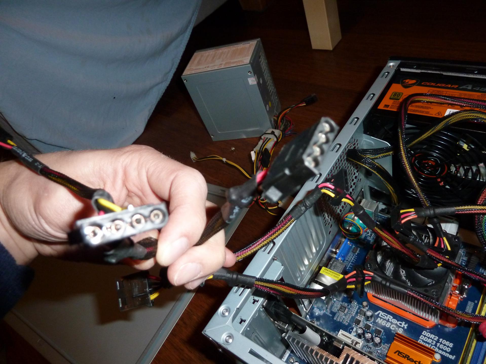

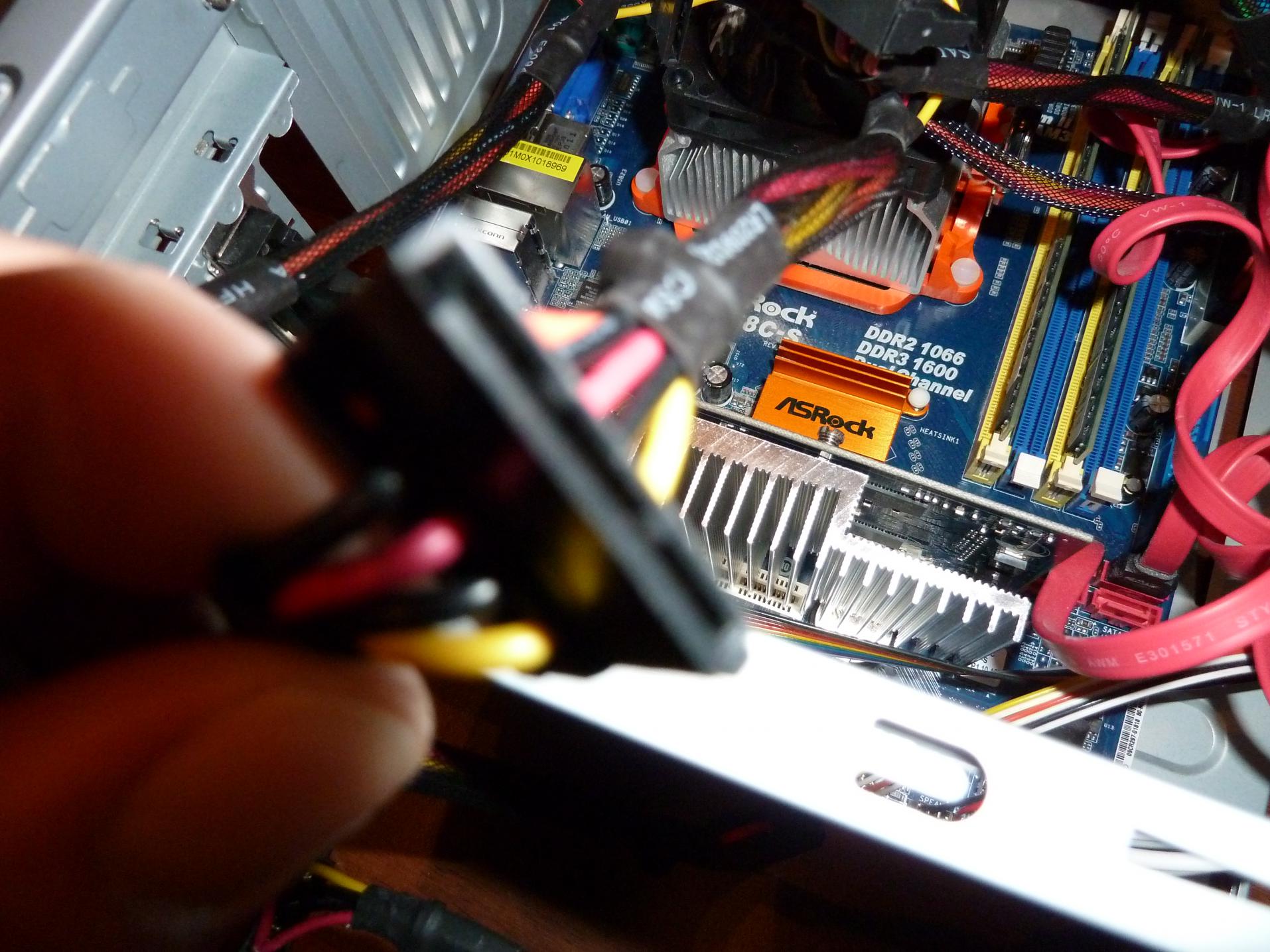

auf foto 3 die kommen in laufwer oder festplatte die sind reichlich vorhanden immer wieder zwischen den kabeln, richtig?

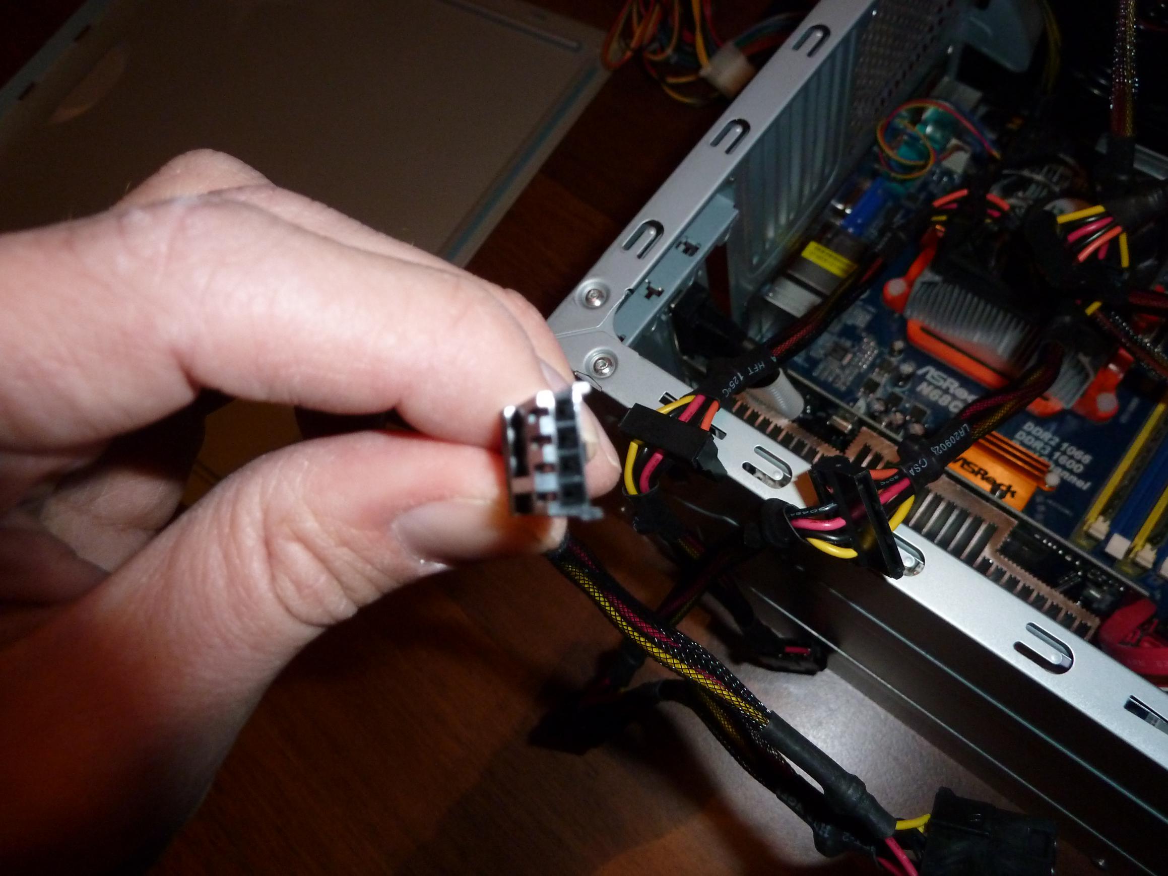

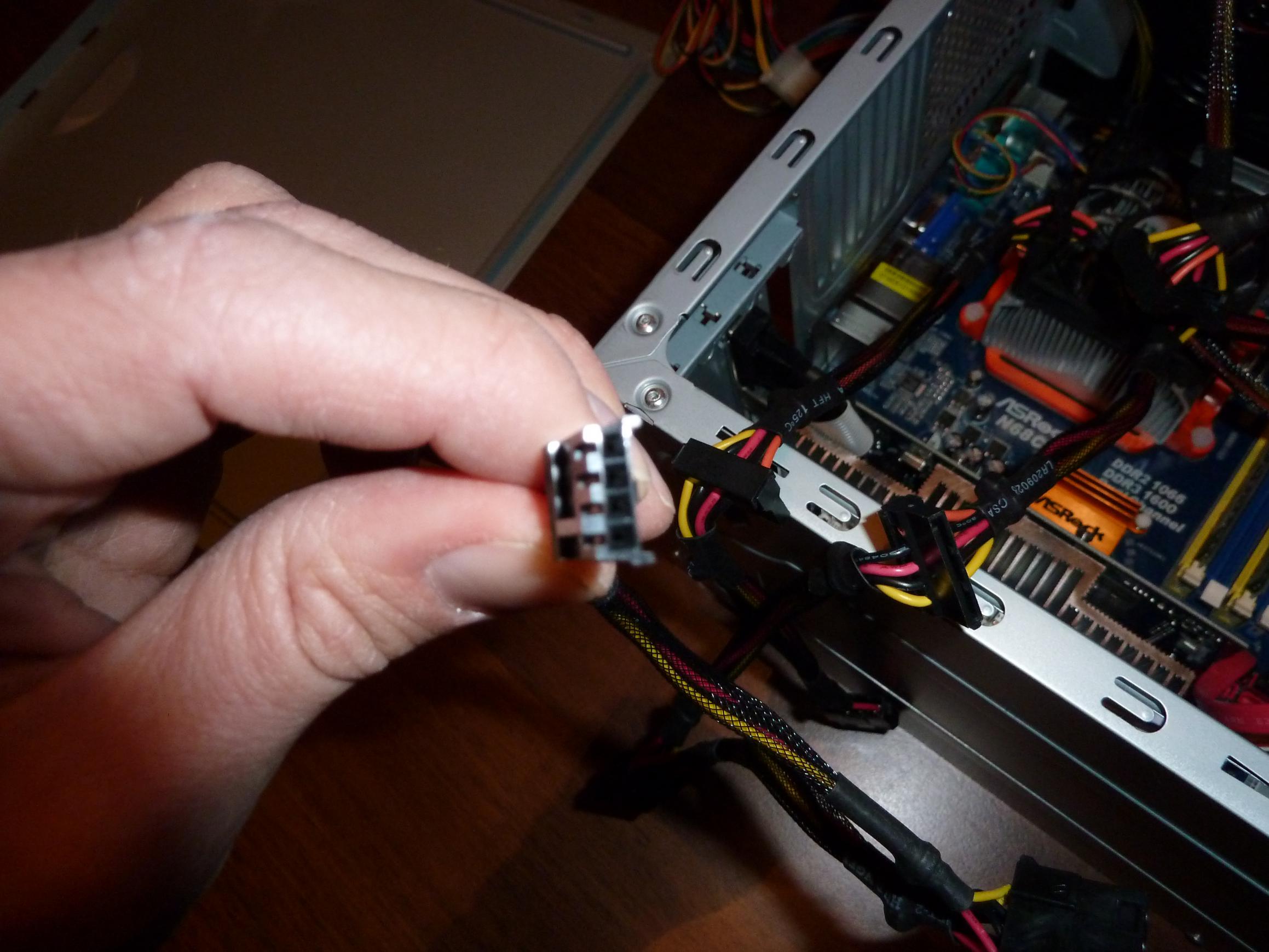

auf foto 4 kein plan wo der reinkommt

Das bild 1, ist ein Molex Anschluss. Dieser kommt an die IDE Festplatten bzw Laufwerke. Der neben dran, mit PCI-E kommt an die Grafikkarte- wenn vorhanden. Der mit dem knick drin (bild 3) kommt an die Sata Festplatte, oder Laufwerke.
Und der auf bild 4, sieht aus, wie ein Anschluss für das Disketten Laufwerk.

Der auf Foto 4, ist für ein SATA-Gerät als Stromversorgung (Brenner, HDD, SSD, ..)
Hey.. Bitte gucke dir die Bilder genau an. DIe Bilder heißen Bild 1,2,3,4..
Sie stimmen leider nicht mit der Reihenfolge über ein, wie sie auf COmputerbase hochgeladen wurden. Man muss lesen, wie sie heißen..

hatte den für 3 an dem anschluss für den power knopf am pc
sorry meinet foto 1

"Foto 4.jpg" zeigt einen Floppyanschluss, den du für Diskettenlaufwerke oder eher selten für Erweiterungskarten benutzen musst. Ansonsten solltest du diesen Stecker nirgendwo anders anschließen ;).

welcher kommt an den anschluss für den power knopf am pc?
an diesem anschluss hatte ich den stecker von foto 1 da kommt nix dran oder wie...weil mein altes netzteil war dort dran
