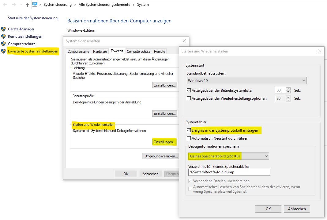

Schaut unter "C:\Windows\Minidump" nach.Dort die letzten 3-5 *.dump Dateien
auf den Desktop kopieren,packen und hier hochladen.
Dann kann man diese dann debuggen.
Sollten dort keine Dateien sein dann erstmal diese Einstellungen vornehmen.
Dann auf die nächsten BSOD`s warten.
P.S.:
Da bei euch der Bluescreen garnicht oder nur kurz aufblitzt, müsst ihr bei
"Automatisch Neustart durchführen" wie im Bild zu sehen das häkchen rausnehmen.
Dann sieht ihr auch den Bluescreen mit Stop+Fehlermeldung.
Reaktionen: zucolluci

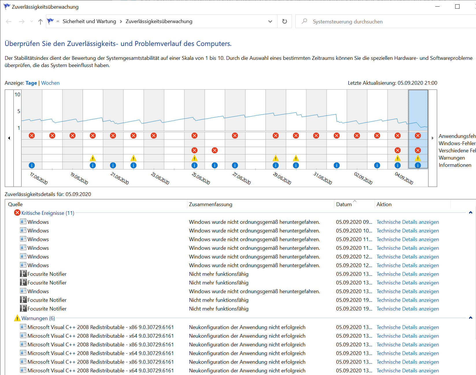

Was steht im zuverlässigkeitsverlauf?
Bestimmt:
"Hardwarefehler"
"LiveKernelEvent
Code: 141"

schau wann das los ging. das rote reicht ja eine gute weile in die vergangenheit..
Schmeiß mal foxusrite runter - Nur um das gerade ausd em Weg zu haben :)

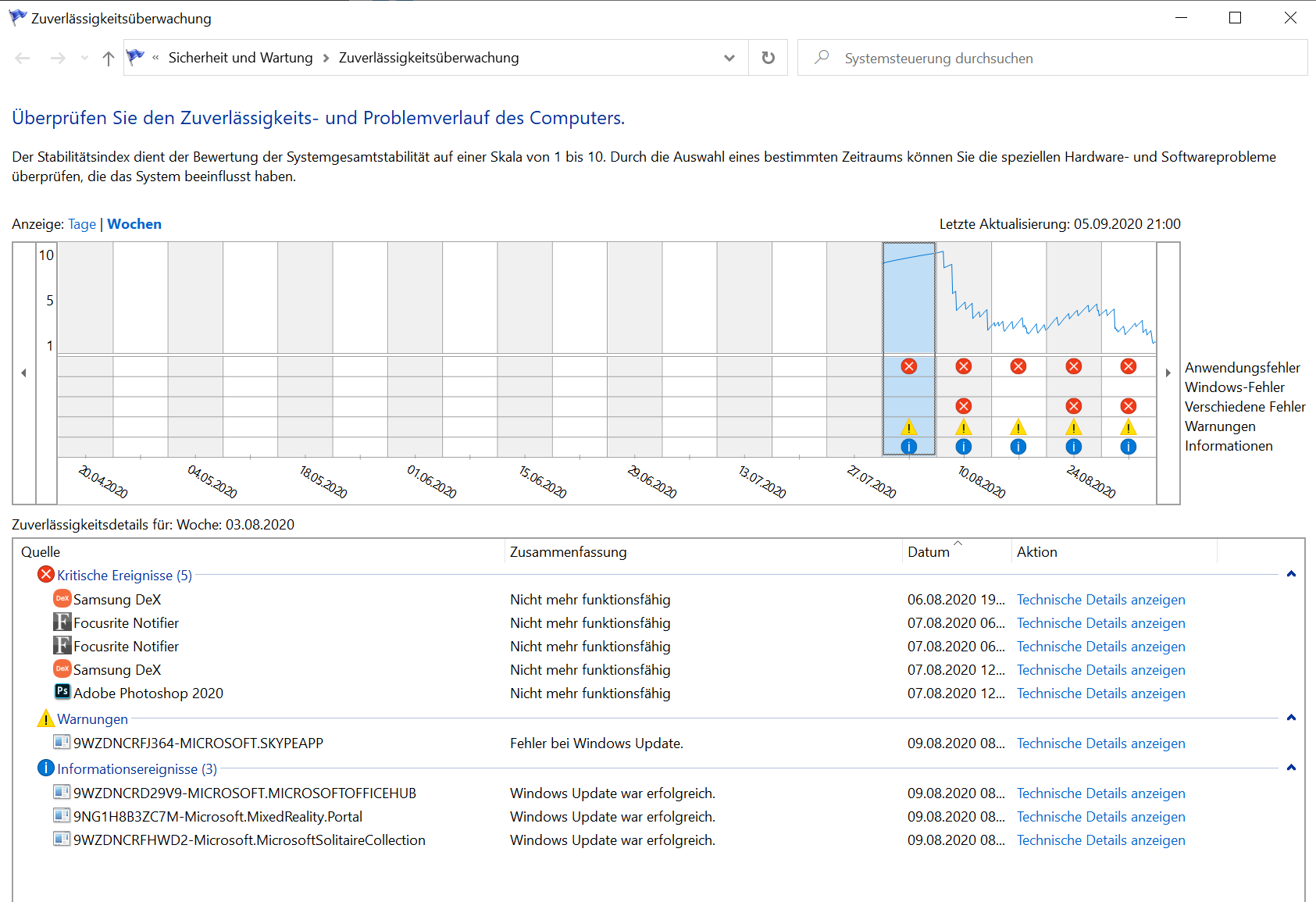

Habe jetzt mal die größte Ansicht versucht. Abstürze traten auf jeden Fall schon letztes Jahr auf
Da kann auch das ganze System "crashen" je nachdem.
