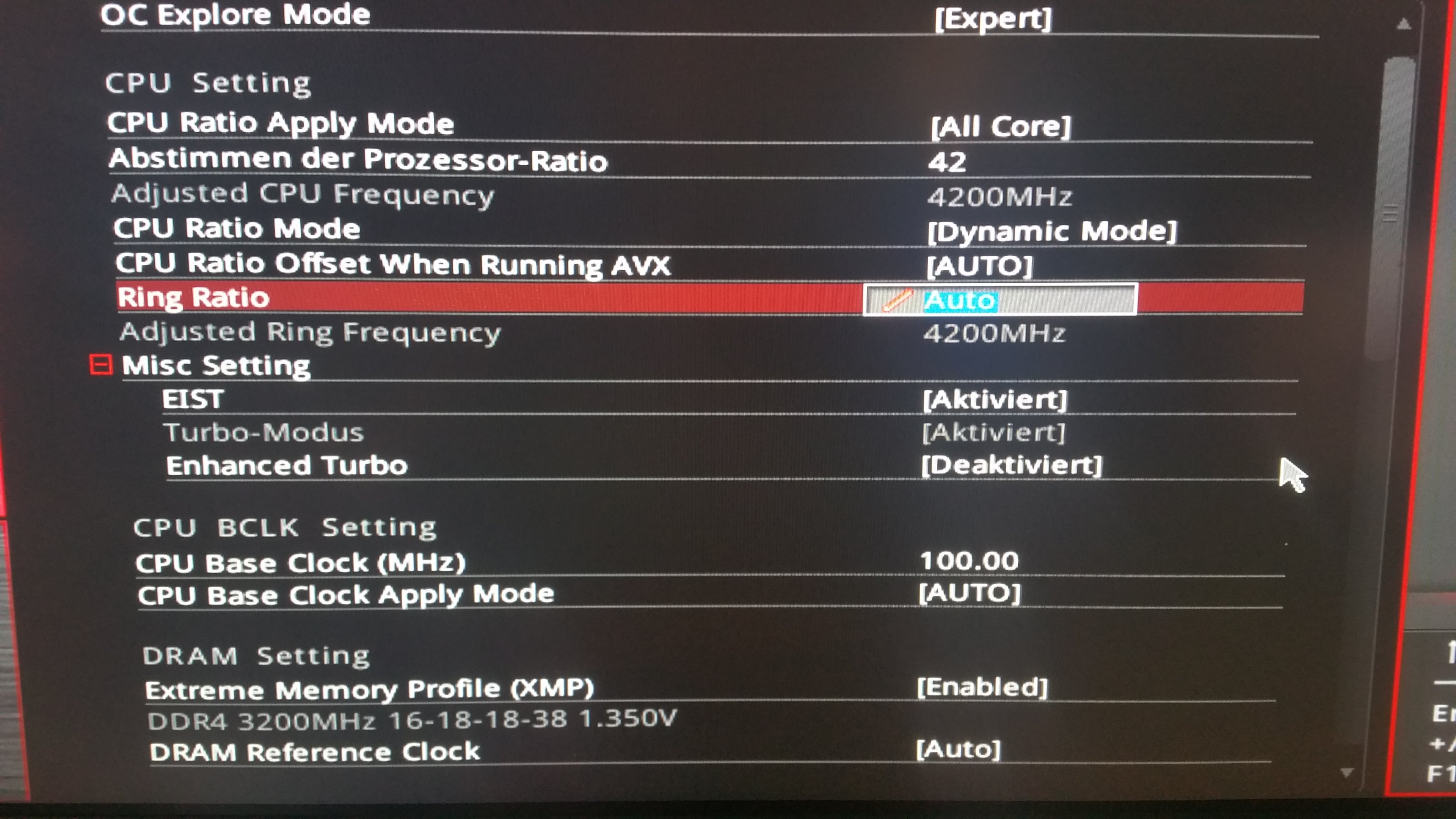

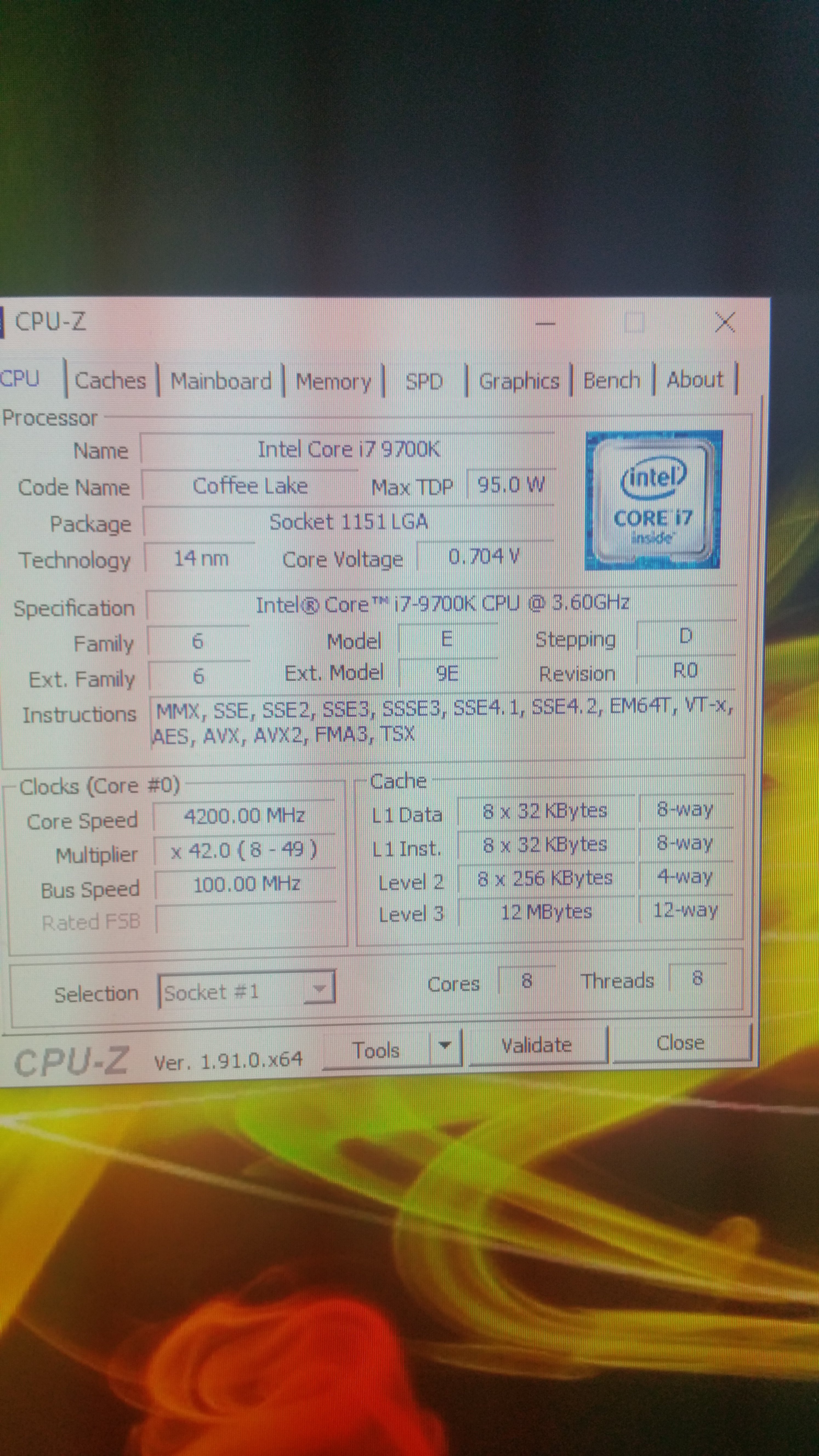

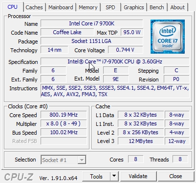

Wie gesagt muss mich erstmal wieder in die Materie reinfuchsen. Habe ihn jetzt erstmal auf 4.2 Ghz. Habe mal ne Frage was muss ich den Einstellen im CPU Core/GT Voltage Mode das das die Core Voltage im idle wieder Runter geht.
Core Voltage 1.152V steht ja Fest wie änder ich das bzw das auch im idle die Spannung runter geht. Ist Jahre her OC mit einem i7 6700k hab leider vieles Vergessen.

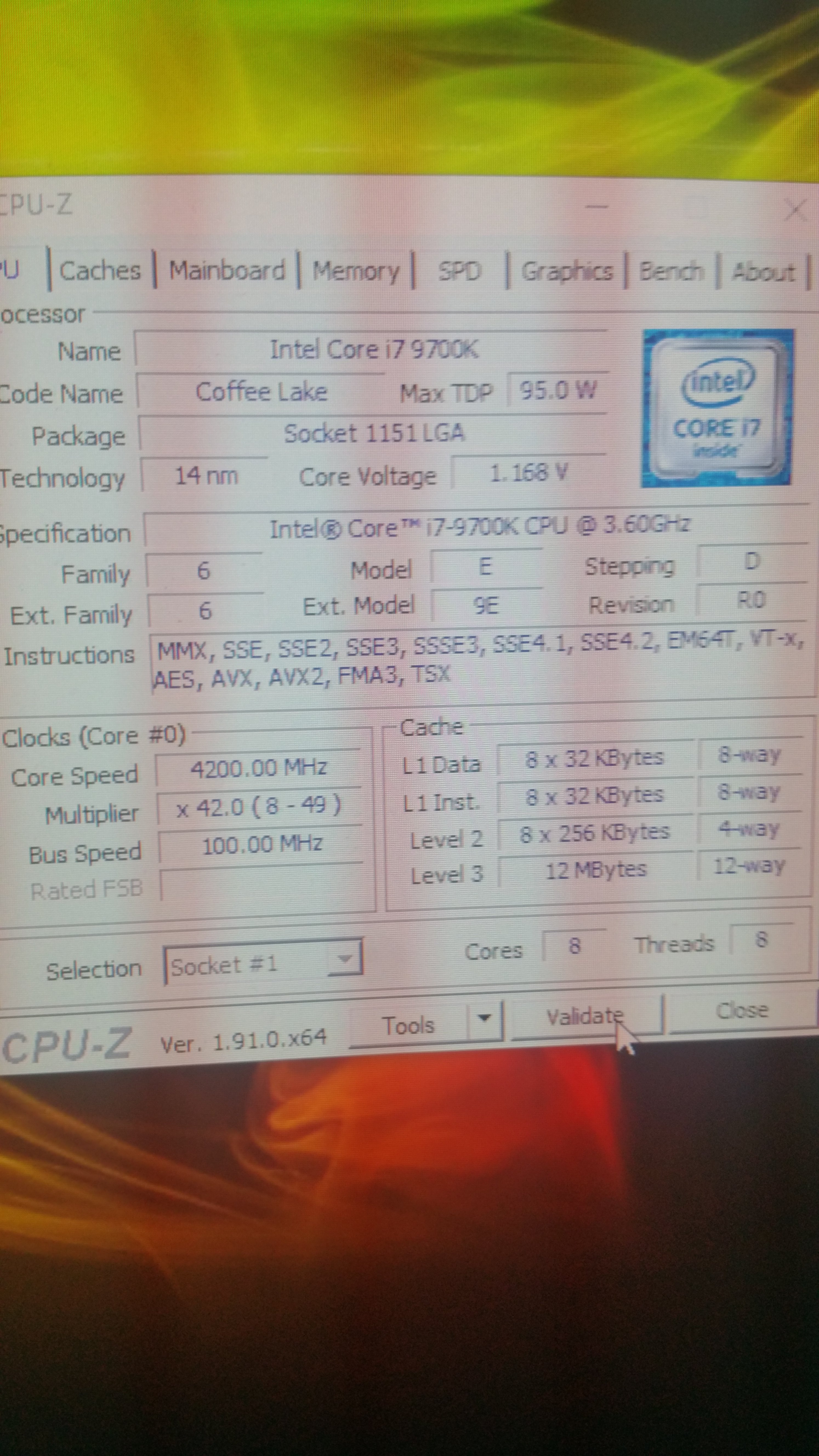

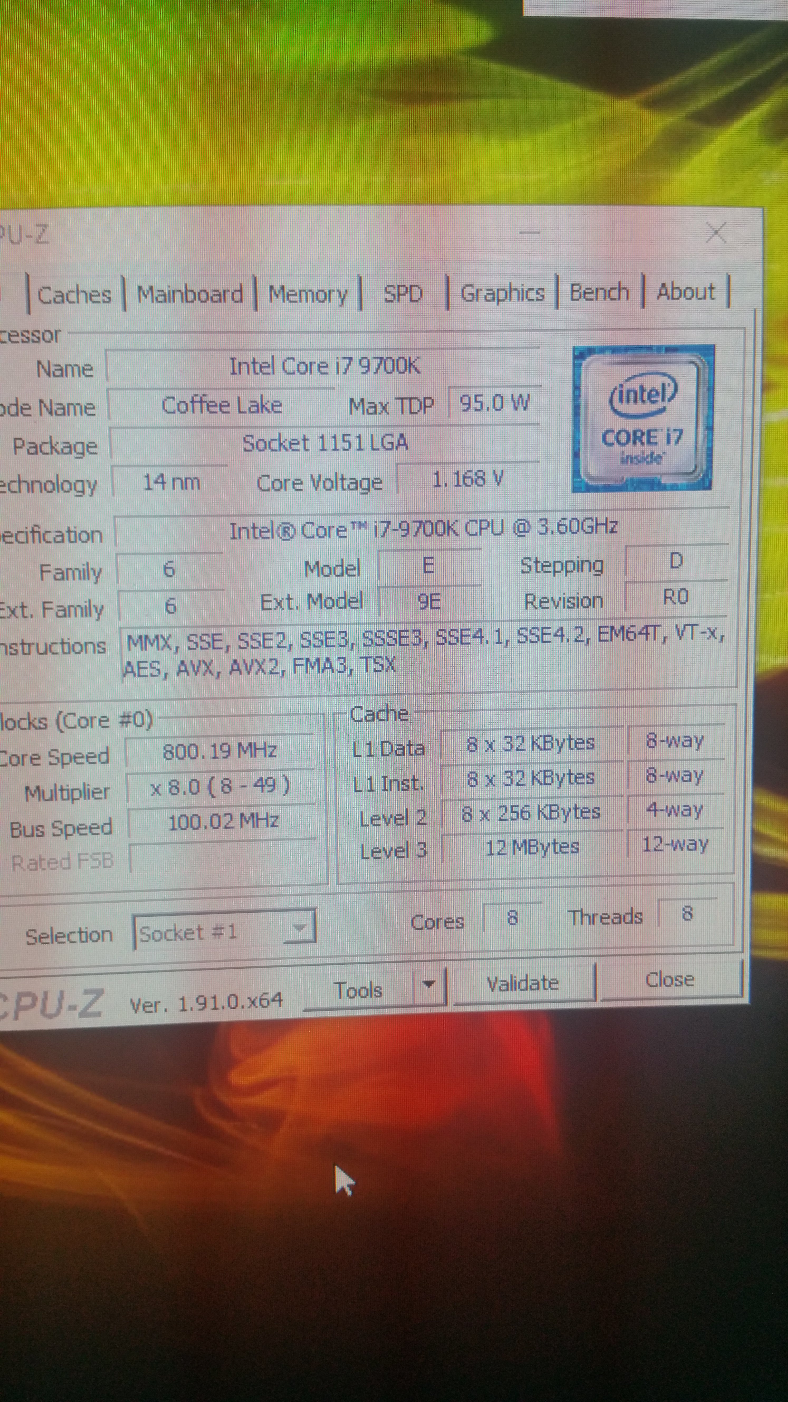

ich stelle gleich mal Bilder rein vom Bios hatte damals mein i7 6700k auch OC und im idle sank die Core Voltage auch wieder ist aber leider zu lange her

was willst du überhaupt erreichen? 4,2ghz ist nix für die cpu. ich würde dabei 4,6ghz starten. eher noch höher. immerhin kann er von haus aus 4,9ghz auf einem kern umd 4,6 auf allen gleichzeitig takten. schalte den turbo an.

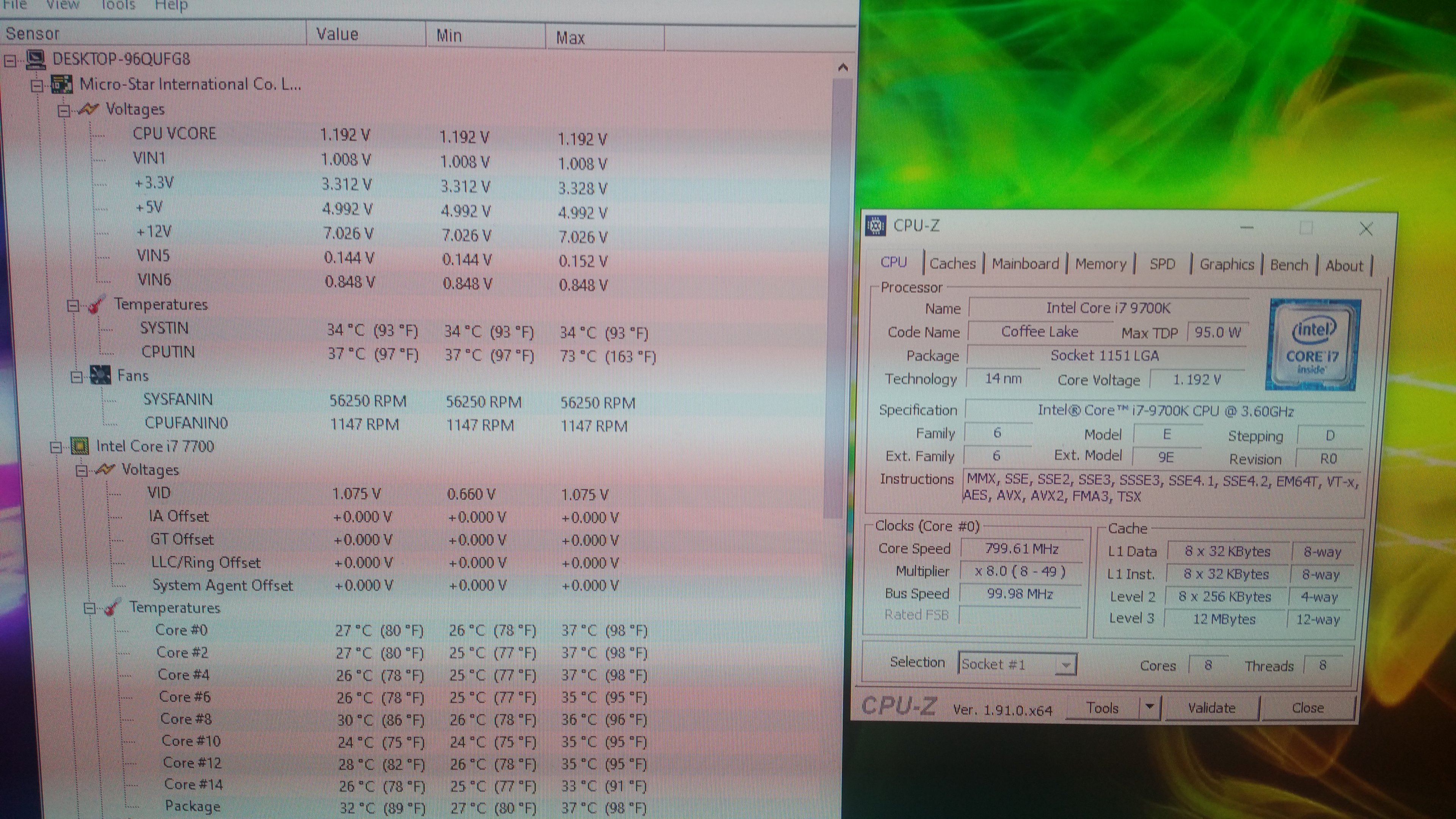

ja das weiss ich wie Gesagt will mich Langsam ran tasten, habe Turbo- Modus deaktivert. Wenn dann auf allen Kernen, wie gesagt wichtig ist wie ich es Einstelle das er im idle auch senkt die Core Voltage und nicht fest stehn bleibt darum geht es mir. Das auf 4.6 Ghz ist ja kein Problem.

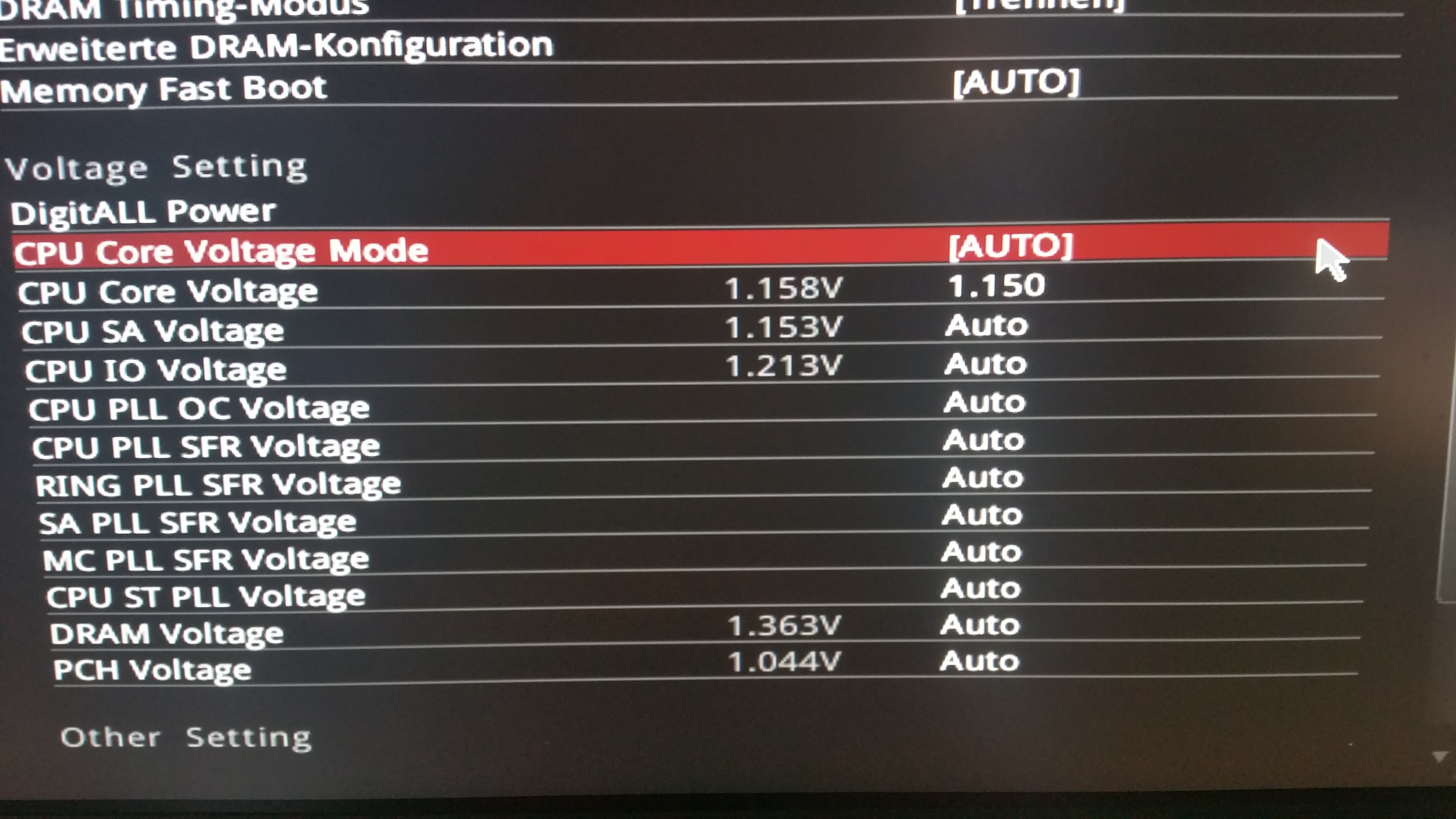

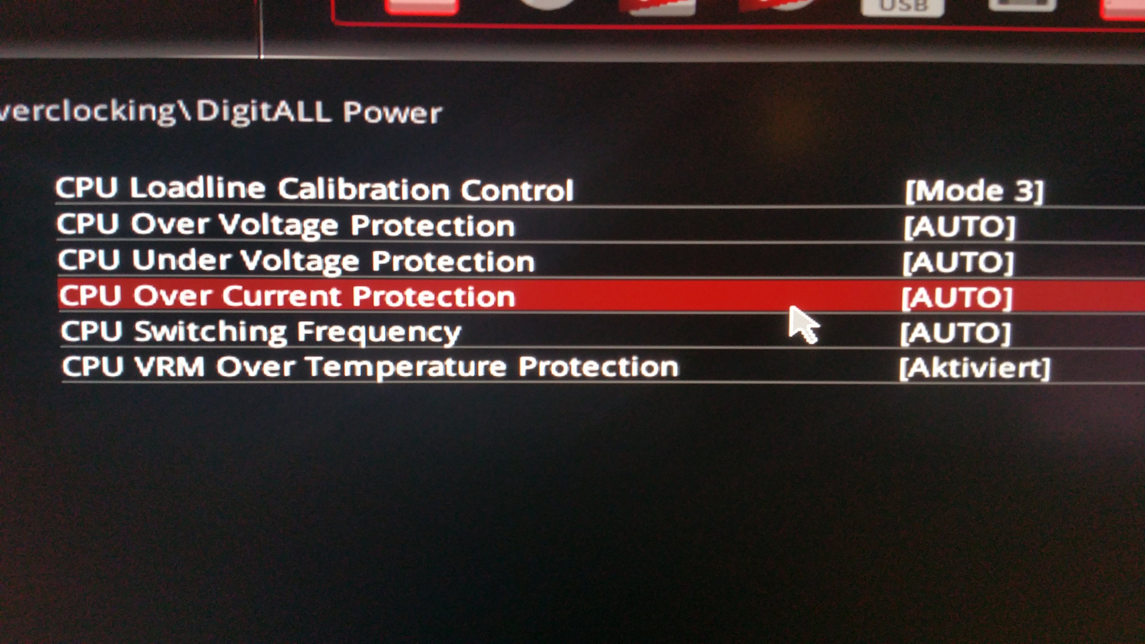

Wie gesagt es geht darum was ich einstellen muss Offset usw. Habe jetzt auf Overwrite. Ich meine wo muss ich bzw was einstellen das die Core Voltage im Idee runter geht und nicht bei 1.168V steht

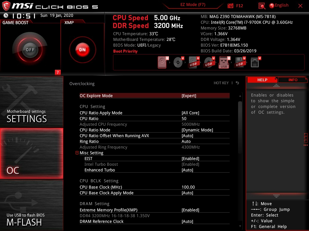

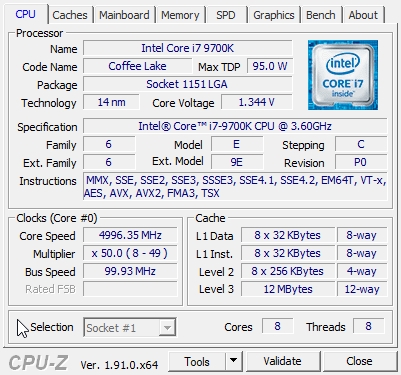

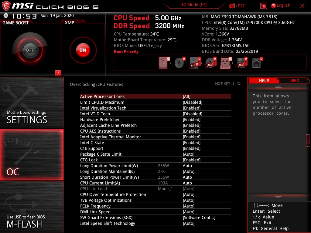

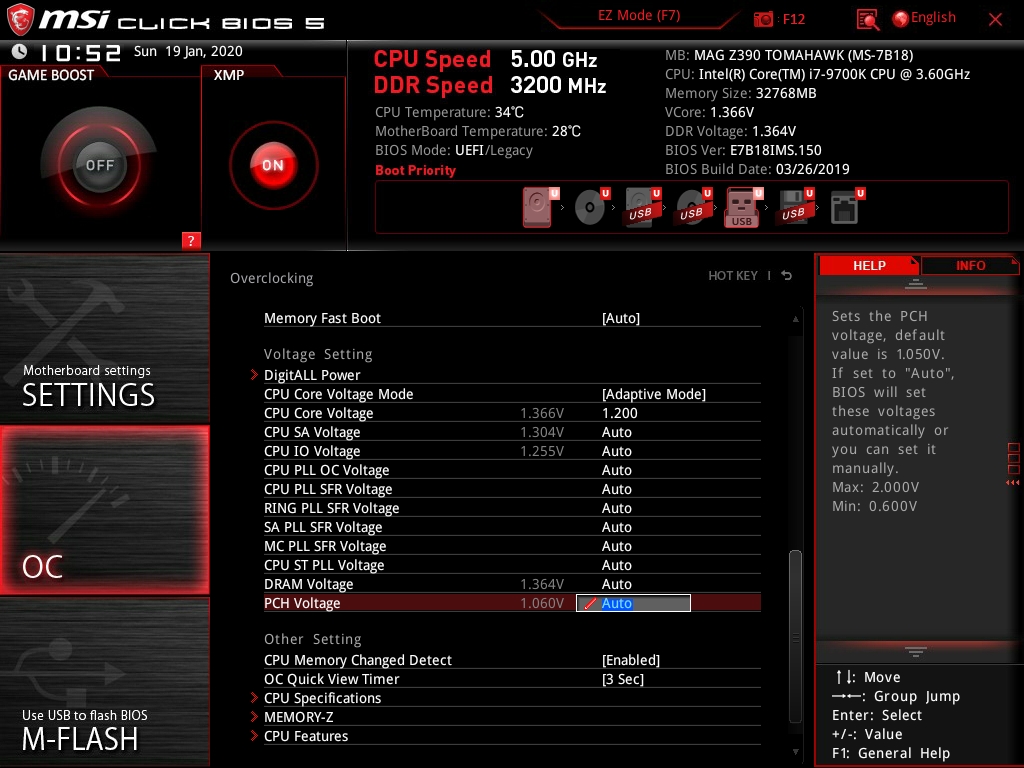

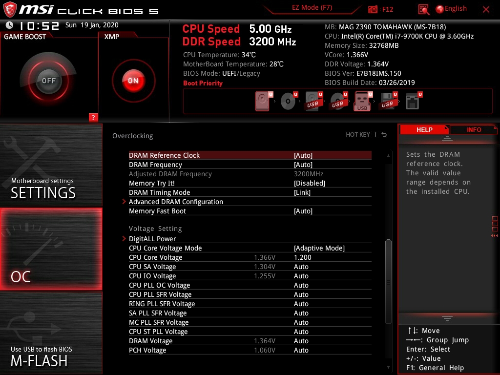

Das sind meine Einstellungen (Z390 Tomahawk)

ja Vollkorn genau so meine ich das meine Core Voltage bleibt immer gleich fährt nicht runter im idle der Core Speed jedoch schon.
Das ja meine Frage wie ich das Einstelle
Reaktionen: Vollkorn
Dann musst du die "C.States" aktivieren wie im Bild "CPU Features"

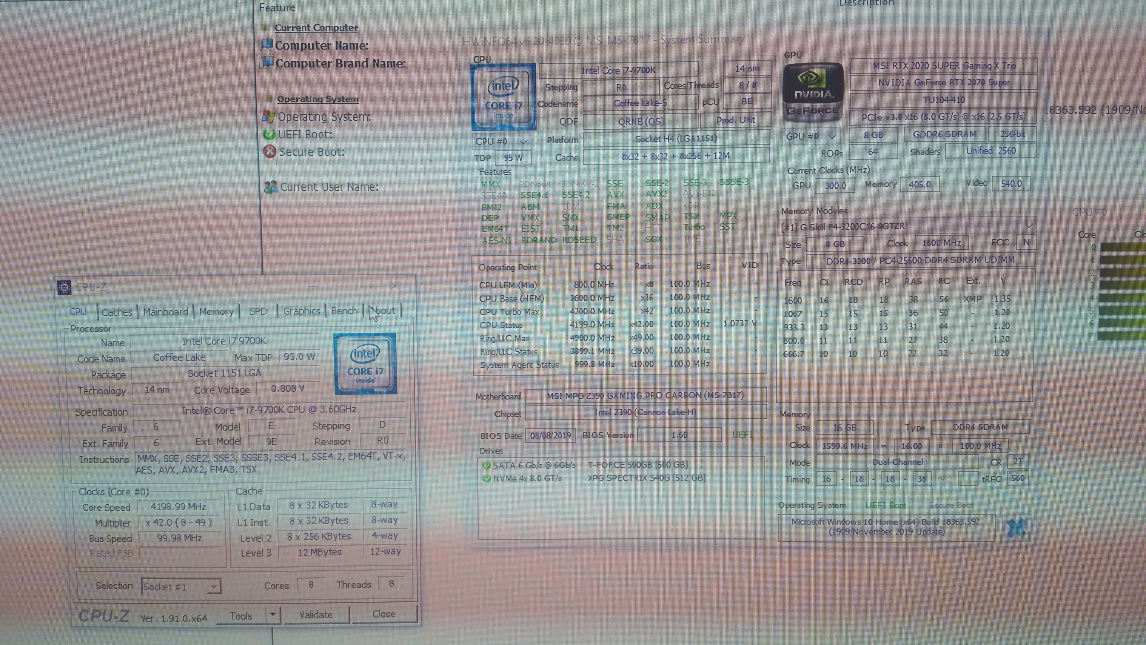

Benutze mal das Programm um dein System auszulesen, was CPU-Z bei dir anzeigt ist nicht richtig
Also ich kann einstellen was ich will entweder habe ich Core Voltage 0.800 V oder 1.192 V. Habe jetzt Overwrite + Offset.
Hatte auch Adaptive Mode da bleibt er aber bei 0.800 V.
Mh oder muss ich noch was ändern.

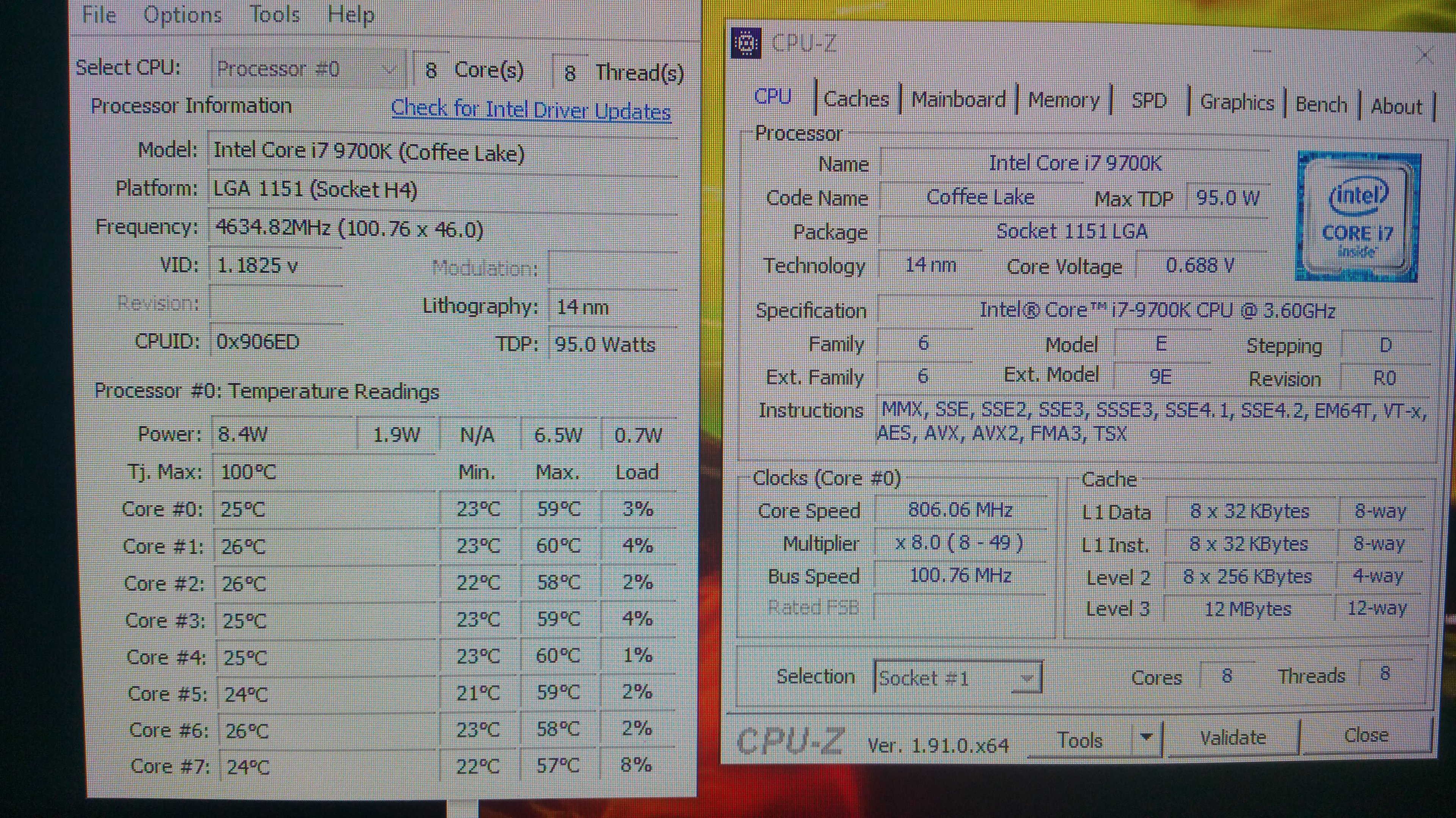

Habe jetzt Intel C-State deaktiviert jetzt läuft es wenn er runtertaktet geht auch die Core Voltage runter auf 0.764 V und wenn er auf 4.6Ghz geht er auf 1.184 V Core Voltage hoch.
Mal schaun ob er Stabil läuft mit dem 1.184 V Core Voltage. Habe gelesen wenn man OC soll Intel C-State deaktiveren das er Stabil läuft.

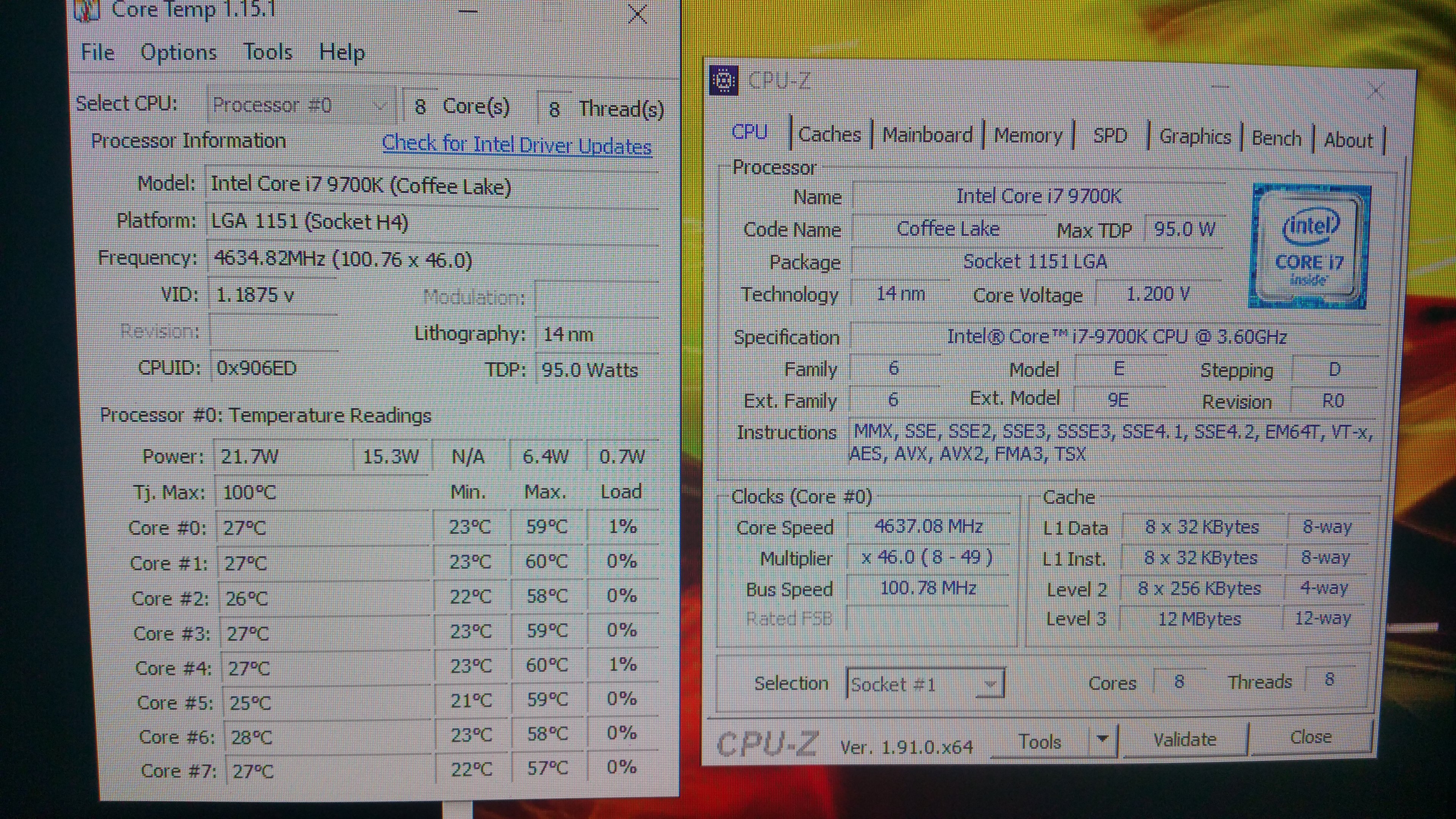

Habe ihn jetzt erstmal auf 4.6Ghz laufen reicht mir erstmal. Unter last so ca 46° bis 50° höher möchte ich eigentlich nicht gehn.
Ok werde es auch mal mit C-State probieren. Man muss halt viel probieren. Habe auch auf Mode 3 gesetzt
Die Energieverwaltungsfunktionen von Intel, wie C-State und Package C-State, können negative Auswirkungen auf die Übertaktungsstabilität haben. Wir empfehlen, den C-State für eine bessere Stabilität zu deaktivieren.
Gibt es eigentlich irgendwo ne Tabelle wieviel Core Voltage für je GHz Empfehlenswert ist wie z.b. bei 4.6Ghz..bzw sind 1.200 V Core Voltage ok.
