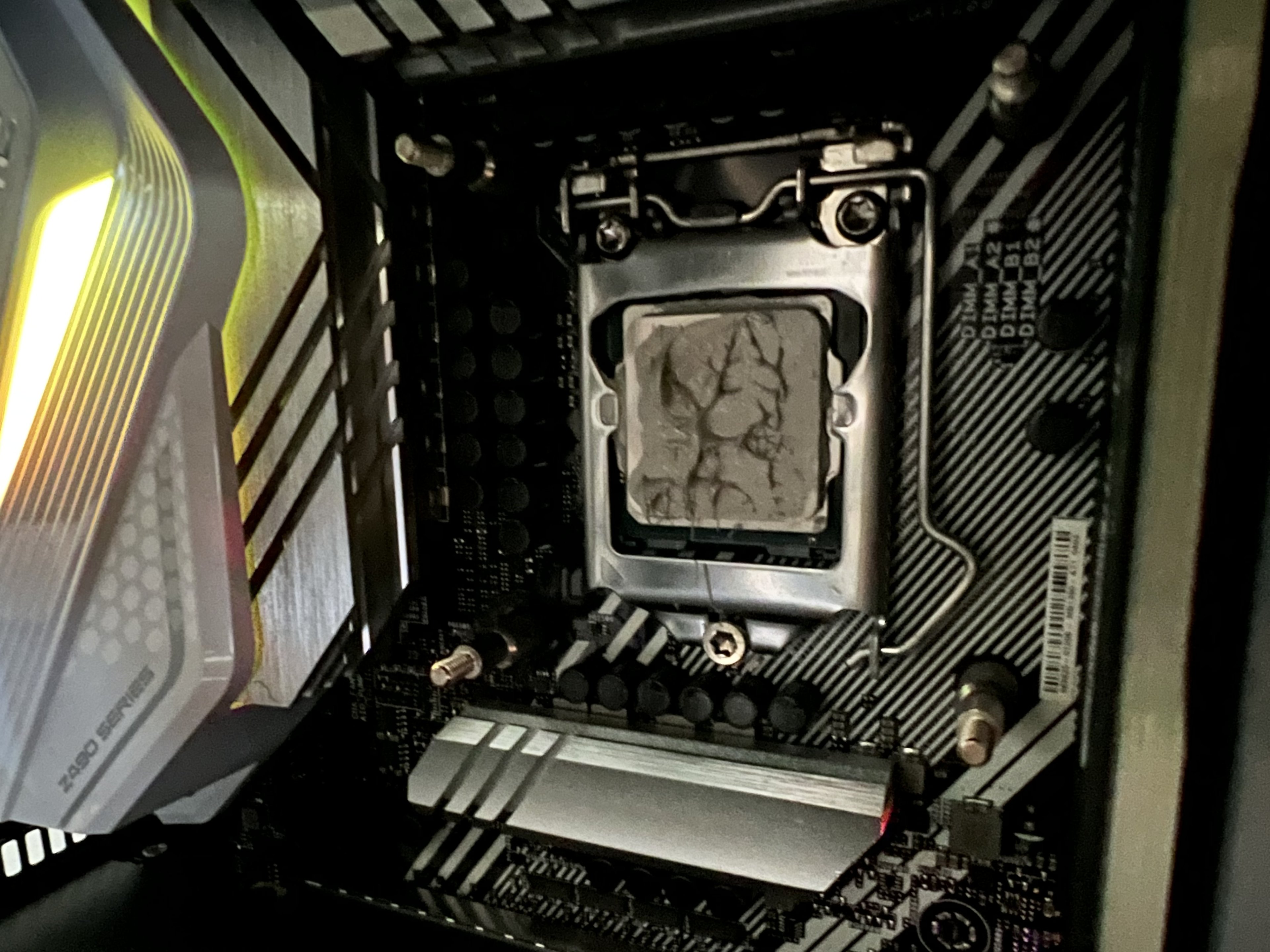

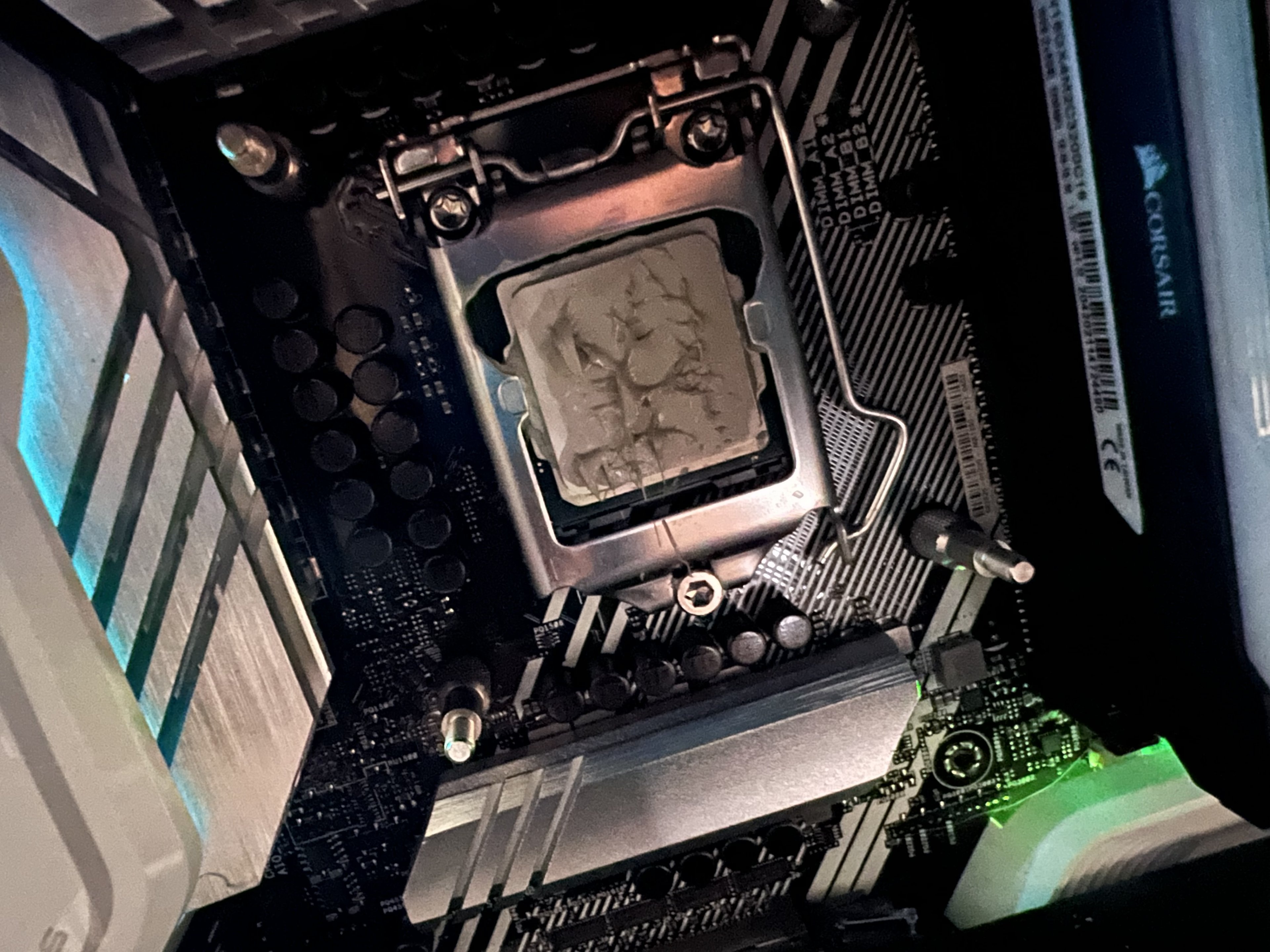

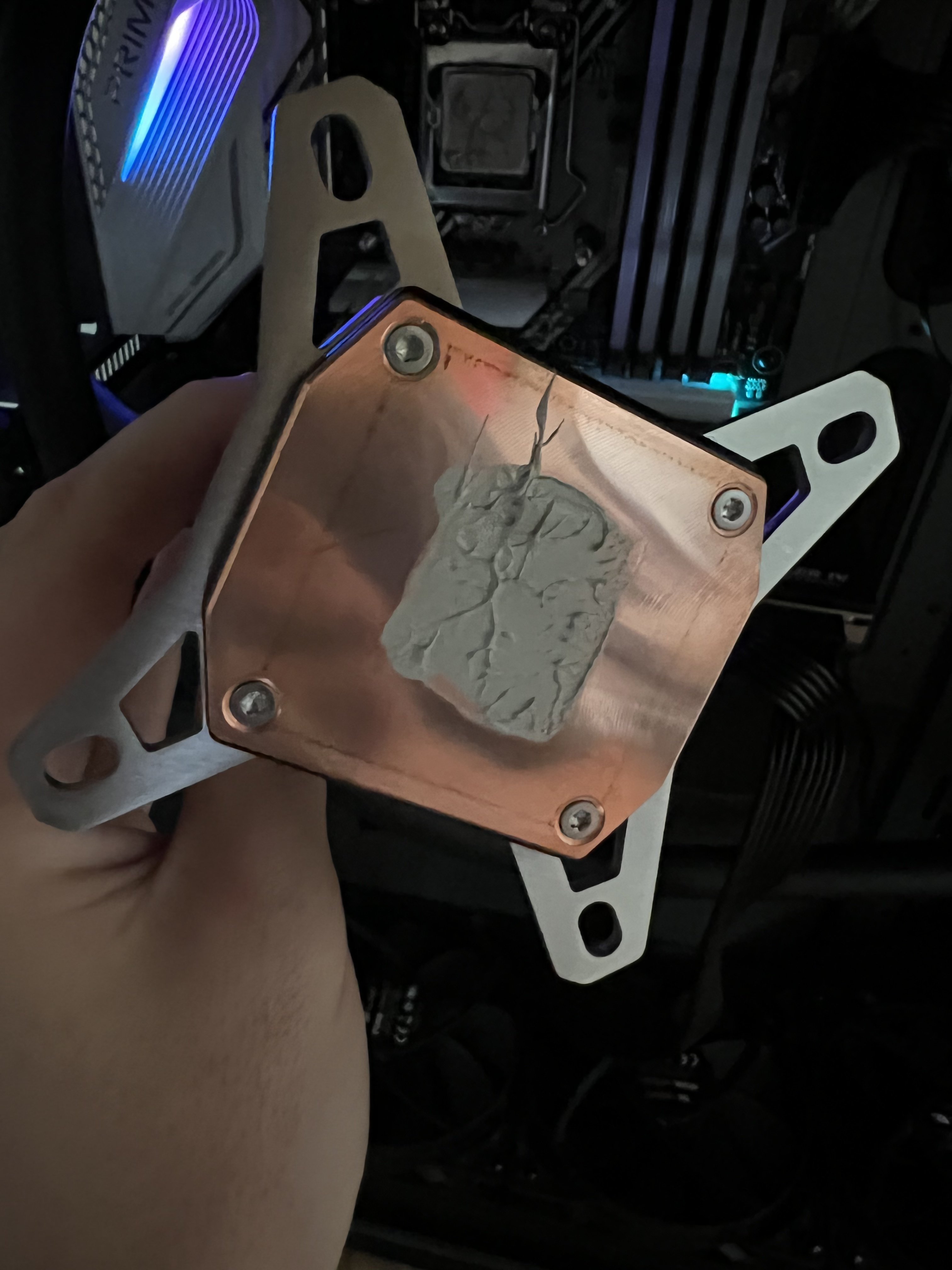

zeig doch mal ein paar Bilder von deinem Loop, vielleicht kann man da schon etwas erkennen
Eventuell ist jetzt etwas zu viel drauf aber dennoch kein grund das die cou so heiß wird
Loop ist gerade zur hälfte zerlegt.. ich glaube mittlerweile das der kühlblock das Problem ist. Ansonsten wüsste ich wirklich nicht was noch dran Schuld sein könnte
Dir fehlt Anpressdruck. Die Schicht WLP ist viel zu dick und erreicht noch nicht mal den äußeren Rand des Heatspreaders. Wie gesagt, Montage ist nicht richtig. Sicher, dass du genau nach Anleitung gegangen bist? Schrauben alle richtig angezogen? Die haben einen fest definierten Anschlag, nach dem es nicht mehr weiter geht. Backplate in Verwendung? Kann sein, dass sich dein Board mit dem vorigen Kühler etwas verzogen hat und deshalb der Anpressdruck nicht so ausfällt, wie er sollte.

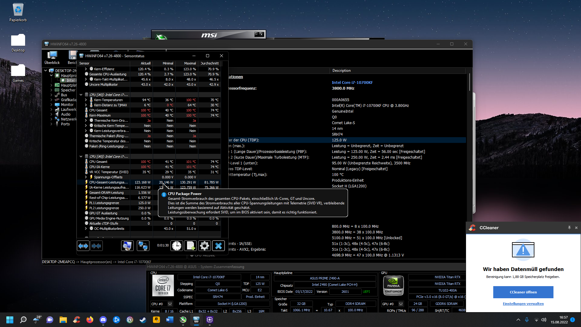

Laut HWinfo 125Watt unter Last

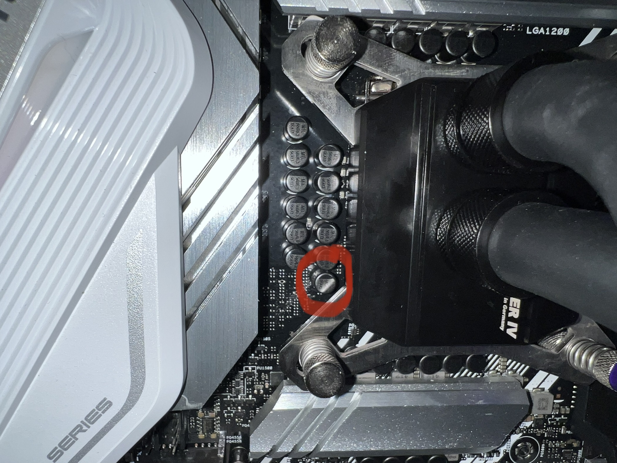

LÖSUNG!!!
sorry ich revidiere meine Aussage mit das ich weis wie ein Wärmeleitpaste Bild aussehen muss!
Ein einziger Kondi war im weg und darauf liegte der block auf einem Eck auf. Wahrscheinlich maximal 1 mm Distanz zur CPU aber natürlich schon genug.
Danke an alle für eure Hilfe und speziell dir @Sinusspass das du nicht locker gelassen hast und mich auf meine Unfähigkeit aufmerksam gemacht hast! Danke! :)
Da ist der Problemverursacher..
Reaktionen: Alexander2, whats4 und Sinusspass
Sinusspass schrieb:
Wie sehen jetzt die Temperaturen unter Last aus? Und vor allem, bei welchem Verbrauch?
Konstant 71 Grad bei 100% Auslastung. Testzeit ca 30 min
Verbrauch ist bei ca 116W
Motorrad schrieb:
Und was hast du bei der Montage jetzt anders gemacht?
hab den Kühler um 90 Grad gedreht .. Wollte es ja eigentlich anders montieren das HEATKILLER gerade dasteht aber naja wenns so nicht geht dann halt nicht :)
