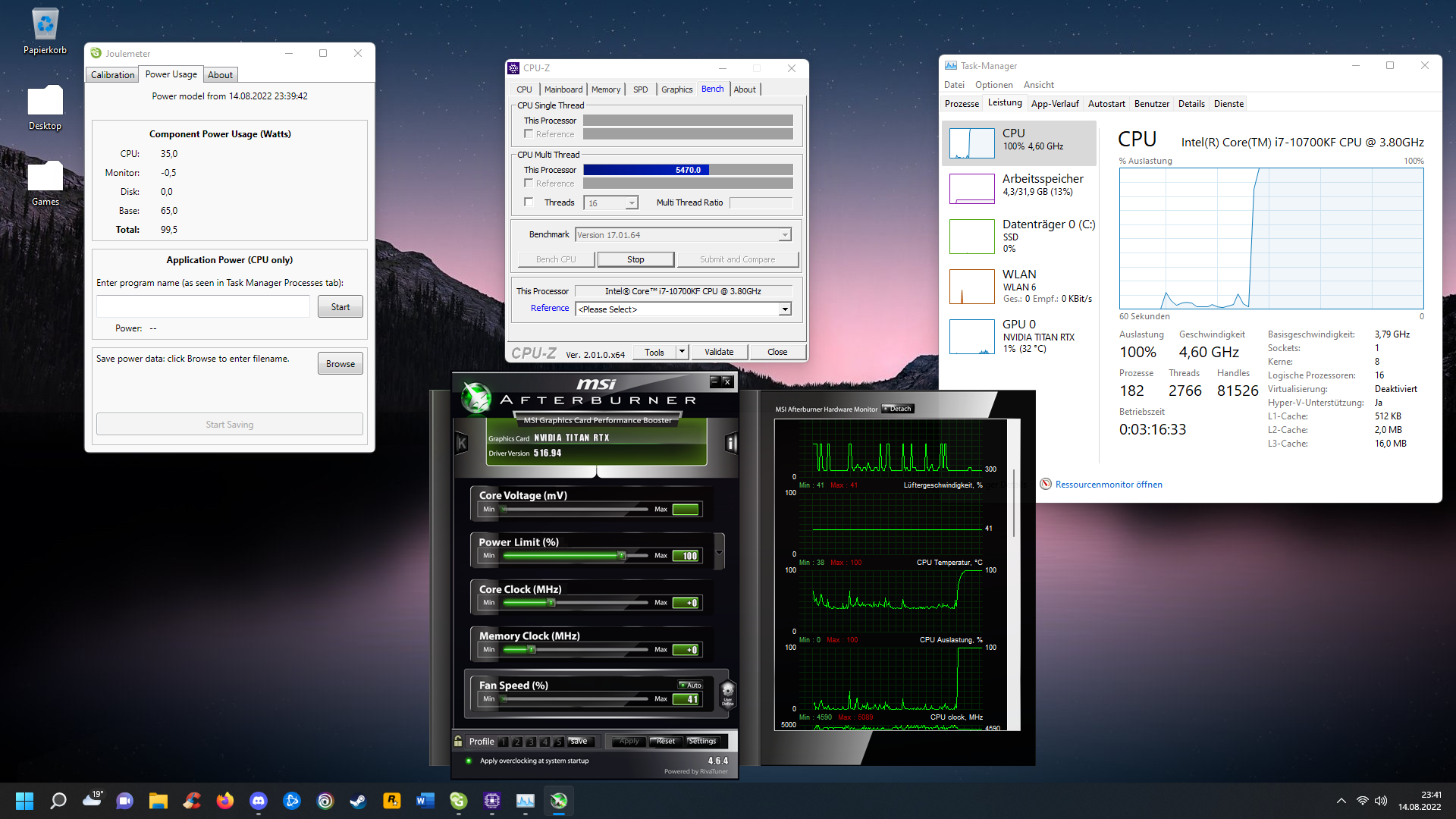

ca 100Watt beim schnellen Test jetzt.
Wenn der Wert stimmt, hast du wirklich ein Problem. Bitte mal mit HwInfo64 nachprüfen.
