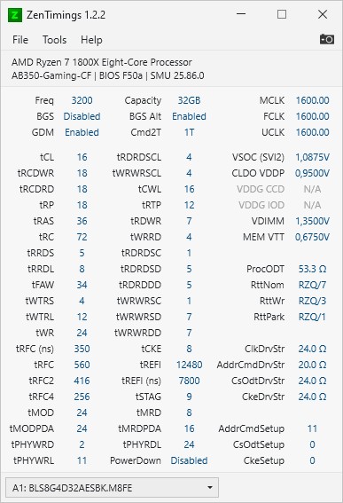

Ned Flanders schrieb:
Poste doch mal einen Screenshot von ZenTimings damit man mehr über Deinen RAM erfährt
