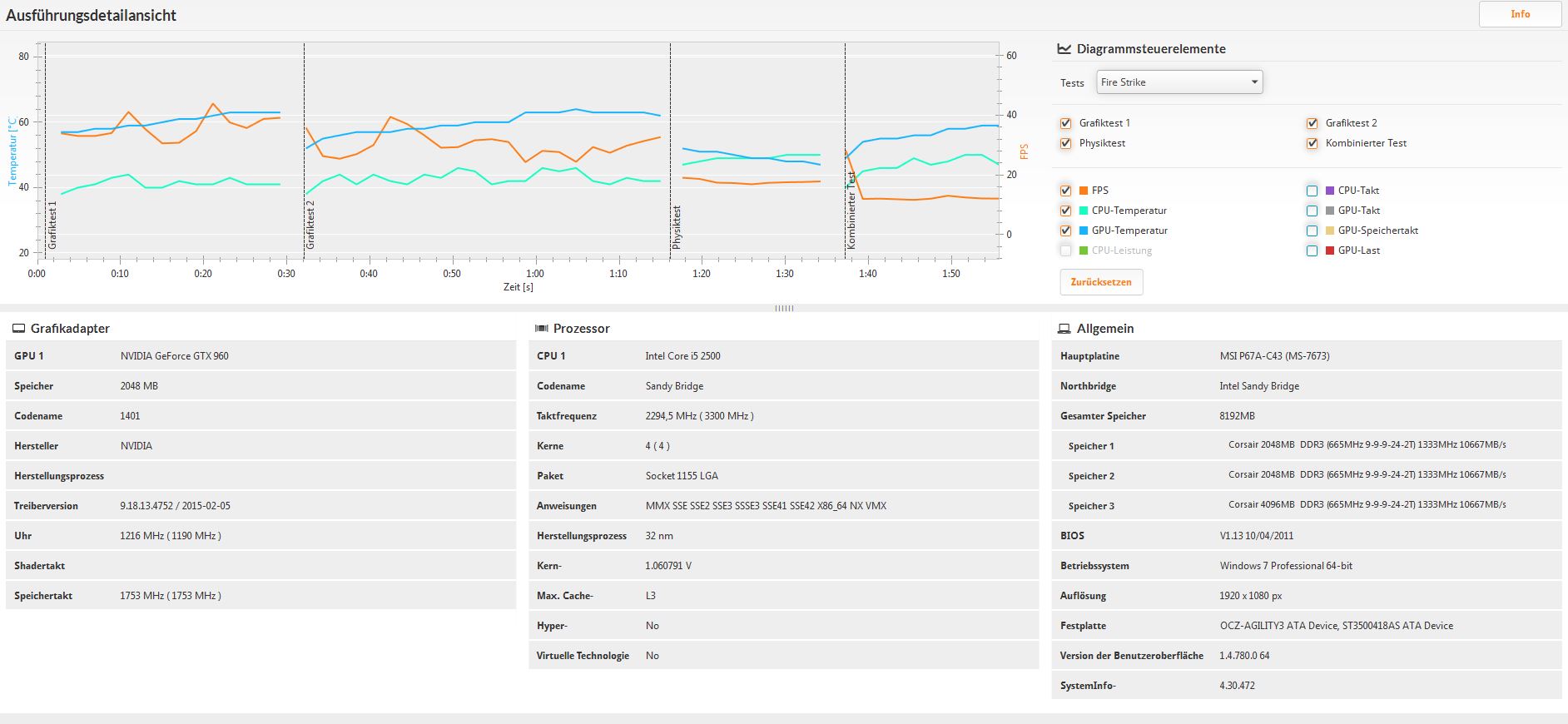

ich würde gerne in Erfahrung bringen, ob meine CPU möglicherweise zu "schelcht" für meine Grafikkarte ist, und sie somit ausgebremst wird. Aktuelle Titel wie z.b Evolve kann ich nicht auf den erwarteten Details spielen , wie ich einst vermutet habe.
Passende Google Antworten konnte ich diesbzgl leider nicht finden.
Hier wäre ein Einblick in mein System. die Komponenten um die es geht wären die Gtx 960 und ein Intel i5 2500.

Das kann man so pauschal nicht beantworten, das liegt immer an der jeweiligen Anwendung. Schau dir die Auslastung im Betrieb an, wenn eine auf 99-100% und die andere deutlich darunter, dann limitiert die jeweilige Komponenten, als einfach Kurzfassung.
Bei CPUs ist zu beachten, dass je nach Multicorenutzung auch bereits 30% bedeutet kann die CPU limitiert.
3DMark ist ein GPU-Benchmark, bis auf die Physics Tests. Ob deine CPU deine GPU bremst, hängt ganz allein vom Spiel ab.

P67 Mainboard , i5-2500
Grundtaktfrequenz des Prozessors 3.3 GHz
33 + 4 multi = 37 ---- 4x3700mhz
Ich würde erstmal kontrollieren ob deine CPU auch wirklich mit max läuft, 4x3700mhz.

Falsche Grafikkarte für deine Ansprüche gekauft. Deine CPU wird eine 960, selbst eine 970 oder gar 980 sicherlich nicht/kaum bremsen.
Die CPU Temp dümpelt irgendwo zw. 40-50°.
Dein Prozessor ist auf alle Fälle noch gut genug für aktuelle Spiele.
Deine Grafikkarte ist meiner Meinung nach das Problem. Die Geforce GTX 960 ist in meinen Augen eine furchtbar misslungene Grafikkarte. Ein 128 Bit breites Speicherinterface hat in einer solchen Grafikkarte schlicht und ergreifend nichts zu suchen.
